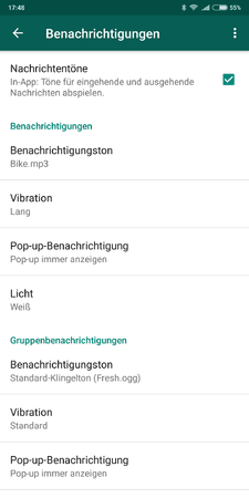

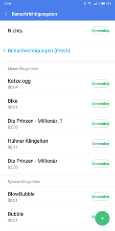

Das mach ich auch , es erscheint auch alles wird aber nicht abgespielt , siehe , die Bike wird angezeigt

Das Auswählen funktioniert ohne Probleme, aber der Ton wird dann einfach nicht abgespielt. Musste ich heute leider auch feststellen
Das Problem ist übrigens bekannt und ich kenne keine Lösung welche ohne Root funktioniert. Lass mich aber gerne belehren.
Edit: Allerdings kenne ich es beim Redmi Note 4
Geht bei mir Einwandfrei. Die Lautstärke habt ihr schon an? Wandelt die mp3 Mal in ogg um.
alles schon probiert ,weder mit mp3 oder wav , noch ogg
Hab auch schon.ogg probiert. Nichts
Bei mir gehts. Xiaomi.eu
Global stable geht nicht
