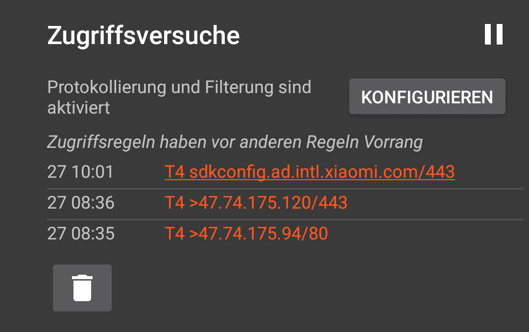

Naja, ich würde sagen er sendet weiterhin:
1x Xiaomi-, 2x Alibabaserver
:glare:
Keine Ahnung, das ist selbst für mich Rookie so leicht zu sehen, dass das eigentlich schon in allen Foren stehen müsste :confused2:
Warum bauen sie solche offensichtlichen Blindschalter ein, das ist zu lächerlich :bored:

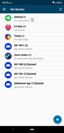

Kann man das irgendwie testen, ob da dann wirklich nichts mehr gesendet wird?
Habs gerade installiert. Unter der Historie steht bei mir dann: No data collected, dann müsste doch nichts mehr laufen oder?
Danke
[doublepost=1544172828,1544172416][/doublepost]Habe MSA und Daemon jetzt deinstalliert, ist da noch eine systemseitige App die Daten weiter schickt?
Also irgend etwas sollte der Monitor schon anzeigen, die App zeichnet alle Datenverbindungen auf - also auch die der Anwendungen, die auf das Internet zugreifen.
Wenn gar nichts angezeigt wird, würde ich die App etwas im Hintergrund laufen lassen und die Anzeige aktualisieren. Und ob es noch weitere Dienste gibt, hängt von dem von Dir installierten Rom ab. Ich habe ein Custom Rom das glücklicherweise recht schweigsam ist.
Wenn ich auf Netzmonitor und dann Start drücke werden mir einige Apps angezeigt.
Gehe ich dann auf die 3 Striche oben li. in der Ecke und drücke Historie, dann habe ich dort mir eingetragen Miui Daemon und MSA, dort wird mir immer No Data Collected angezeigt, ist das so richtig oder mach ich etwas falsch?
Danke
Meinem Verständnis nach bedeutet das, dass Netmonitor die App zwar erkannt hat, aber noch kein Datenaustausch zustande gekommen ist. Somit scheinst Du alles richtig gemacht zu haben.
Behalte die App mal im Auge, dann wirst Du auch sehen ob weiterhin irgendwelche Dienste schnorcheln. :)-old
