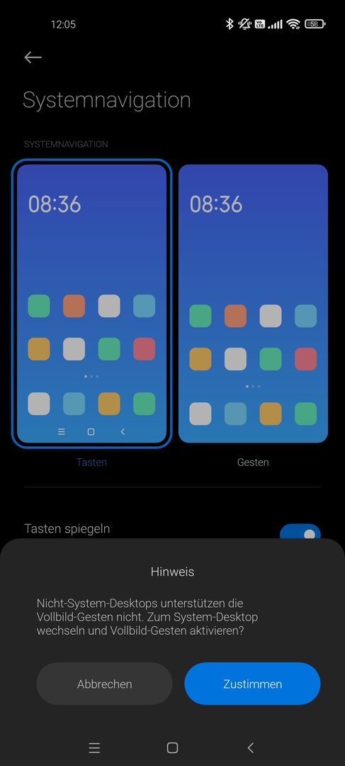

So,eben das letzte update vom Nova Launcher installiert und es funktioniert alles wieder,Redmi 9,Miui 12.0.2.0 Android 11.Cheers!
Reaktionen: Jorge64
Auf dem Mi 11 leider Fehlanzeige, ebenso 21.8.11
Auch auf dem 10 lite Fehlanzeige mit dem 12.0.2.0
Aktivieren lässt es sich - funktioniert nur nicht ;)
Bei mir auf dem Redmi Note 10s kann ich es aktivieren und die Demo Übungen funktionieren auch, aber sobald ich eingestellt habe,klappt es nicht und ich kann nicht zurück und es passiert nichts wenn ich die Leiste wische oder von links nach rechts wische.
Merkwürdig ist das es auch nicht geht wenn ich den system Launcher eingestellt habe.
Mit dem Standard Launcher müsste es doch klappen oder nicht?
Wenn ich im Standard Launcher die App Schublade deaktivieren, funktioniert es zumindest mit dem Stock Launcher.

Keine Ahnung was du da für fehler hast,aber ich hatte noch auf keinem meiner bestimmt 30 xiaomi Geräten der letzten zwei Jahre nie einen Fehler mit dem Nova Launcher,ausser der nicht funktionierenden Gesten Steuerung.
Ich gehe mal davon aus, daß "nach oben und nach unten wischen" zu der Gestensteuerung gehört. Es wurde schon paar mal in anderen Xiaomi Unterforen darüber berichtet, daß seit Android 11 die Gesten Steuerung im Nova nicht mehr funktioniert. Diese wurden nämlich aus dem System ausgelagert und im Mi Launcher integriert. Entweder installiert man sich jetzt irgendwelche 3. Apps für die Gesten oder vielleicht kommt ja noch was von Nova in naher Zukunft. Ich selbst habe mich mit dem Mi Launcher angefreundet und komme damit jetzt auch super zu recht.
