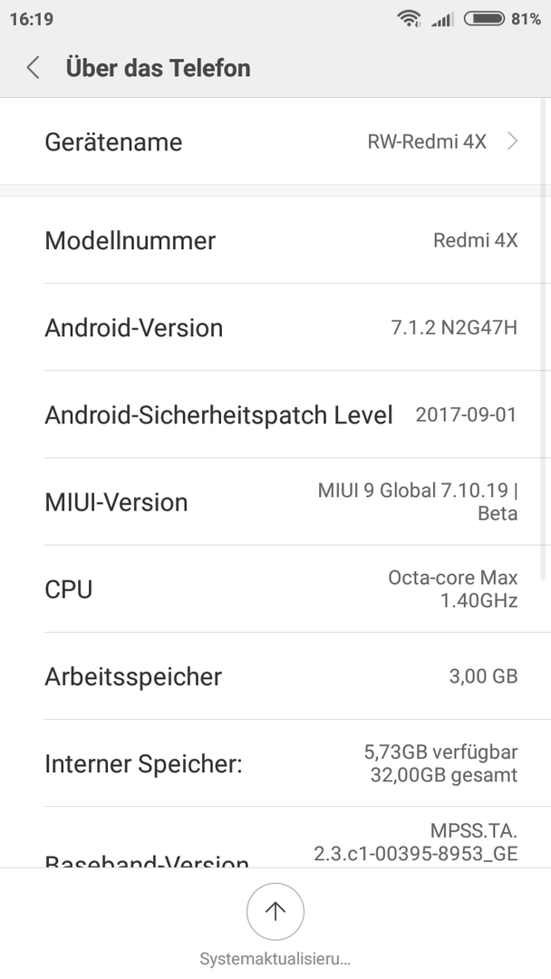

Die habe ich auf meinem Xiaomi Redmi 4X installiert:
Und Nein........ es funktioniert auch mit der MIUI9 7.10.19 nicht mit der Sprachausgabe!
Habe es mit normalem Mikrofon und Lautsprecher probiert aber auch mit Head-Set. Keine Sprachausgabe!
Installierte Sprache ist "Deutsch" default. Verglichen habe ich alle Einstellungen mit dem Ulefone Armor 2.
Alle Einstellungen sind bei Redmi 4X = Ulefone Armor 2. Es gibt also keinen Grund, an den Einstellungen zu zweifeln oder darin den Fehler zu suchen!
Ich bleibe allerdings am Thema dran und werde bei kommenden Updates prüfen, ob Google Sprachausgabe funktioniert oder nicht...... dann muss keiner die ROM installieren um dann enttäuscht zu werden! Die "Developer ROM" setzt das Gerät auf Neuinstallation, löscht den internen Speicher komplett..... das ist schon ein erhöhter Aufwand, um das Gerät wieder persönlich einzurichten. Also lest lieber bevor ihr auf die Nase fallt!

Das Ulefone Armor 2 und das Xiaomi Redmi 4X haben ja bei mir eines Gemeinsam: Es ist "Android 7" installiert!!
