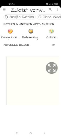

Komisch. Auch wenn ich hier meine Screenshots anhängen will habe ich das gleiche Problem. Mir wird nur die Auswahl interne oder externe Speicherkarte angezeigt. Ich finde da auch nicht den Ordner mit den Screenshots.

In Beitrag 15 habe ich ja 2 Screenshots gepostet. Bekommst Du irgendeinen davon zu sehen?
Das klappt bei mir nicht.
Ich komme nur auf das erste Bild. Die zweite Ansicht bekomme ich nicht.

@RedmiWalter sodele bild wie es bei dir aus sehen sollte in web.de, ich vermute durch das installieren einer anderen gallerie, ist etwas schief gelaufen, deinstalliere erstmal die nachträglich installierte, installiere web.de neu bei der installation werden fragen gestellt die du mit ja beantwortest dadurch werden die erforderlichen berechtigungen neu gesetzt. wenn du die stock gallerie nicht hast...weil debloatet deaktiviert, oder was auch immer mach es rückgängig oder installiere die aktuelle rom neu. die daten bleiben erhalten.

Danke, dein Ansatz war vielversprechend. Im Ergebnis hätte es auch genau so aussehen sollen. Ich habe die zusätzliche Gallerie gelöscht. Web,de gelöscht und neu installiert. Alle Zustimmung erteilt. Das Ergebnis war ernüchternd. Keine Gallerie in der Auswahl.
