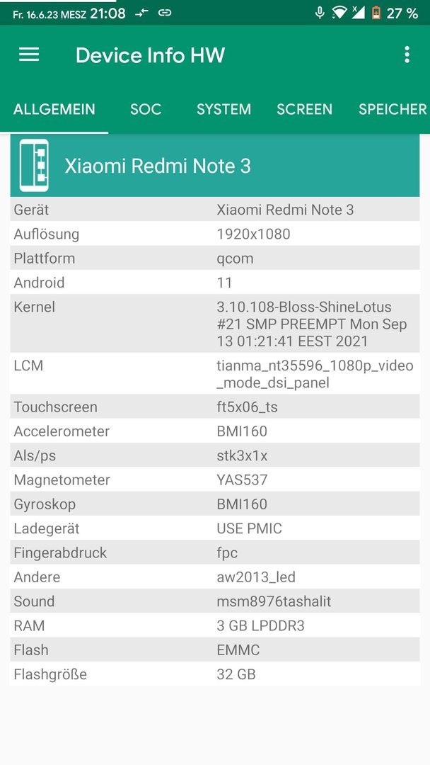

wald66 schrieb:

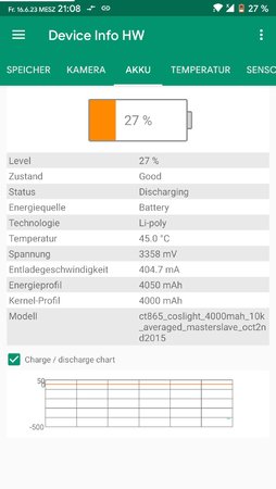

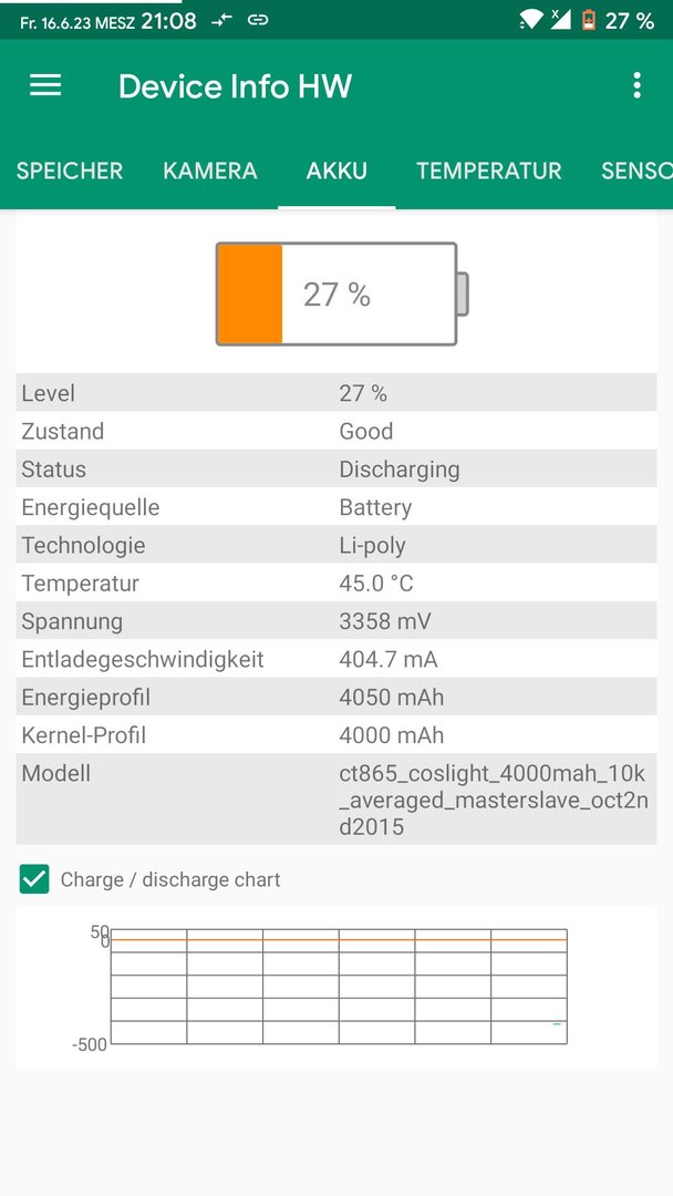

Guter Hinweis, wie überprüfe ich den? Siehts du da was bei diesem 7 Jahre alten Handy? Das Handy läuft noch ganz gut mit Android 11, aber der Akku hält nicht so lang.
Ich habe noch keinen Akku erlebt, der schlechter als "good" ist, egal ob nagelneu oder uralt.
Versuche die Anzahl der vollen Ladezyklen MF_02 auszulesen.
