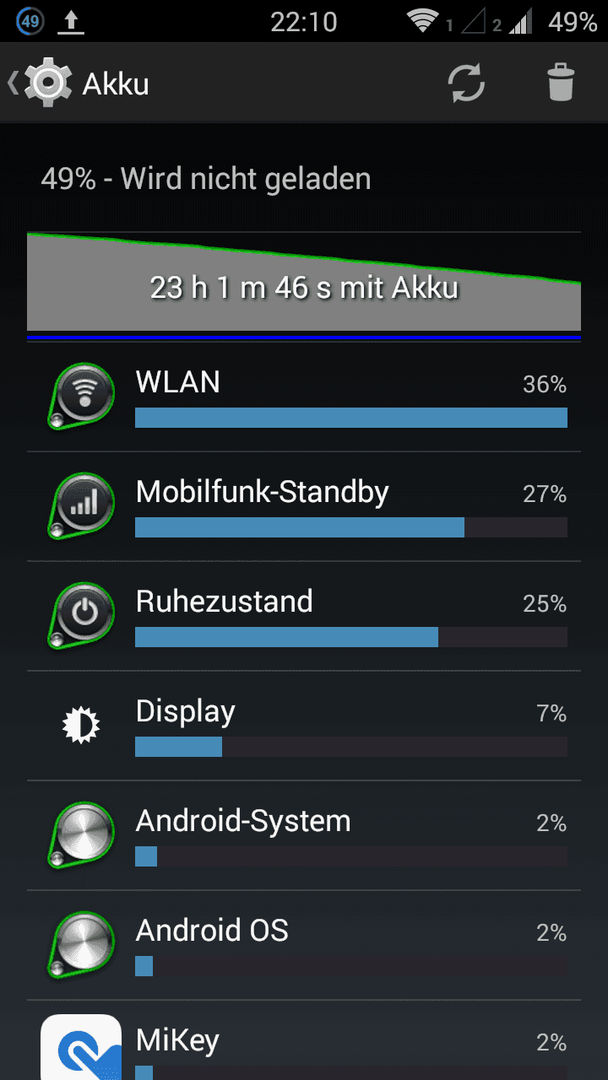

Doch leider hat dieser Patch nicht funktioniert. Ich bin gestern mit 100% Akku gestartet. Nach 23 Stunden waren es nur noch 50% und das bei minimaler Nutzung (nur WIFI und Mobilfunk standby):sad:
Mit vorherigen Releases hatte ich Akkulaufzeiten von 5 Tagen und noch 18% Rest.

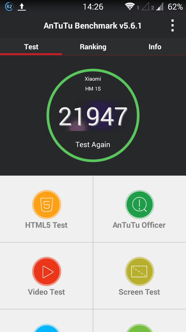

Ich gebe mal einen Zwischenbericht über meine Erfahrungen mit CM11 R19:
Die Entwickler leisten wirklich tolle Arbeit. Die Geräteperformance ist absolute Spitze:
21947 mit AnTuTu Benchmark :scared:
Die Akkulaufzeit ist (wieder) beeindruckend. Nach drei Tagen (eher geringe Nutzung, WIFI, 3G) immer noch 55% :thumbsup:
R19 ist wirklich absolut stabil und alles läuft richtig flott. Ich konnte auch sonst keine anderen Probleme feststellen.

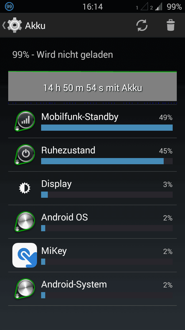

Das Problem mit der Akkulaufzeit (bei R18) ist schon seit R19 behoben und in R20 noch mal verbessert worden.
Ich habe gestern abend nach dem Update auf R21 noch mal auf 100% geladen und habe jetzt nach fast 15 Stunden (nur Mobilfunk-Standby) immer noch 99%:thumbsup:

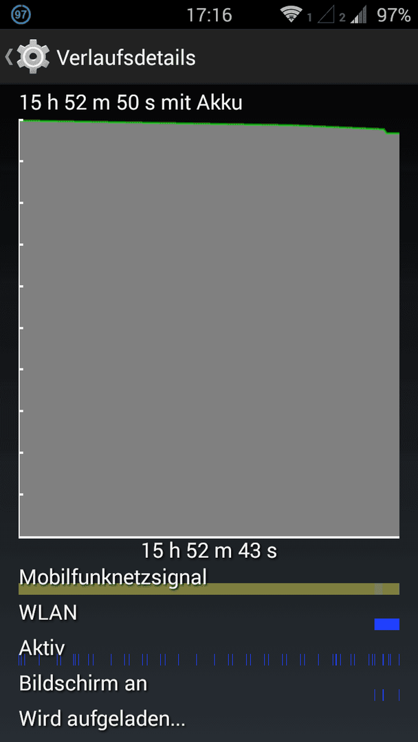

@uli-hh
kannst du mal auf den Graphen klicken und von dort einen Screen machen? Damit man sehen kann wie aktiv das Handy war und wie gut der Empfang? Danke schon mal im voraus.
@avalon666
meintest du das?
Reaktionen: avalon666
Danke, genau das meinte ich. Du schläfst aber ganz schön lange ;) Wenn ich so schau wann das Display an war und wann nicht. Aber schön das man sieht das der Empfang nur gelb gewesen ist. Also nicht so berauschend. Umso besser das der Verbrauch darunter nicht gelitten hat.
Der Empfang ist hier wirklich nicht der Beste. Die Hauswände schirmen ab wie ein Bunker:razz:
Hinzu kommt, dass die Empfangsqualitäten beim 1S auch nicht die Allerbesten sind.
