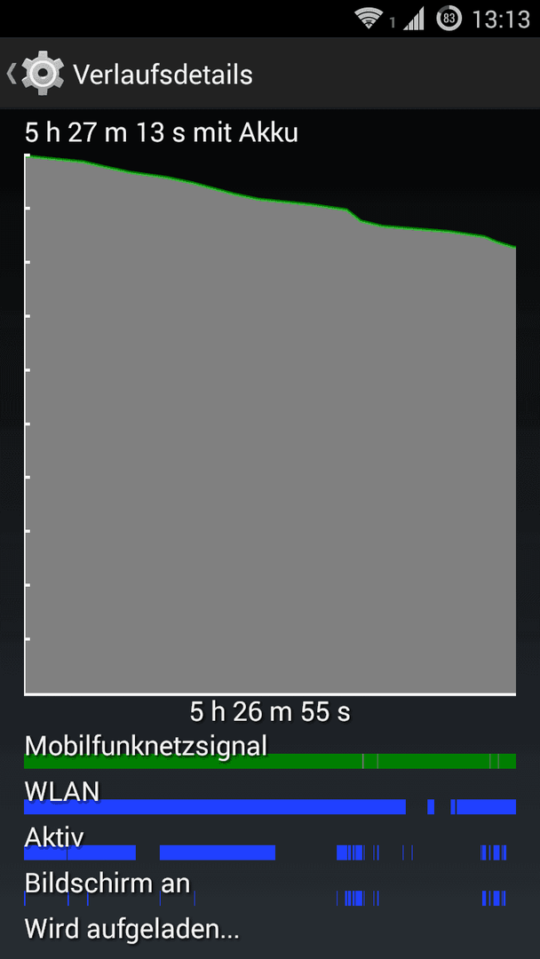

Ist das bei jemandem genauso? WLAN fast daueraktiv?
WLAN im Ruhemodus aktivieren lassen: Nie
ja, hier auch --> stelle das eigentlich immer auf WLAN im Ruhemodus "Nur wenn angeschlossen" und seit Update war das dann auch auf Daueraktiv, habs nun komplett ausgeschaltet, dann bleibt es aus :)

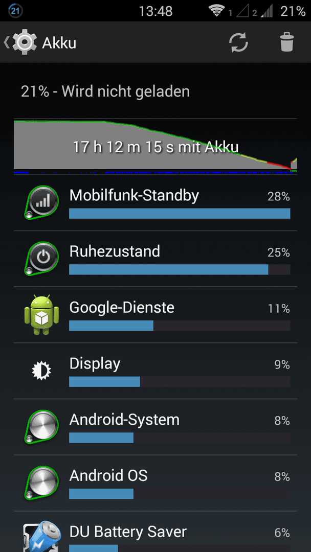

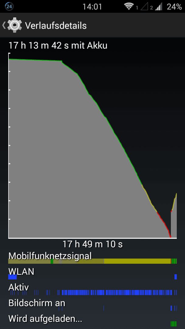

DocMetzger schrieb:
als neuer Nutzer eines Redmi 1S hab ich schon nach ein paar Tagen von MIUI zu CM11 (R19) gewechselt. Leider bestand das Hauptproblem viel zu geringer Akkulauzeit weiterhin. Ein Tag ohne Laden war kaum drin. R20 hat da auch nichts gebracht.
Auffällig war, dass der Hauptstromfresser das Mobilfunk-Stdby. war und dass die SIM1 ständig zwischen 2G und 3G gewechselt hat. Schließlich habe ich die SIM1 auf "2G bevorzugt" gestellt und die Laufzeit ist jetzt super. Nur die Datenrate ist halt miserabel.
Hat jemand einen Tipp, wie man 3G und gute Laufzeit hinbekommt? Es würde ja reichen, wenn mmer 2G aktiv ist und nur bei verstärkter Datennutzung auf 3G umgeschaltet wird (hab aber keine Ahnung ob sowas geht).
DocMetzger
Habe das mal bei mir unter R21 ausprobiert und komme zum gleichen Ergebnis. Wenn ich SIM2 mit 2G und dann noch SIM1 mit 3G aktiviere hält der Akku keine 12 Stunden (und das nur mit Mobilfunk-Standby).:ohmy:

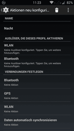

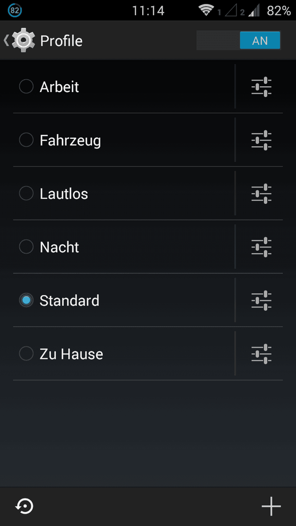

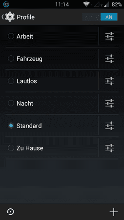

Hallo
Ist es eigentlich auch möglich mit der aktuellen Cyanogenmod Version zeitgesteuerte Profile einzurichten?
Ich kenne das von der Miui 6 Version. Da kann man einstellen das z.b nachts Daten,WLAN,Bluetooth aus ist und das es sich morgens wieder automatisch einschaltet.
Ist sowas mit Cyanogenmod auch möglich?

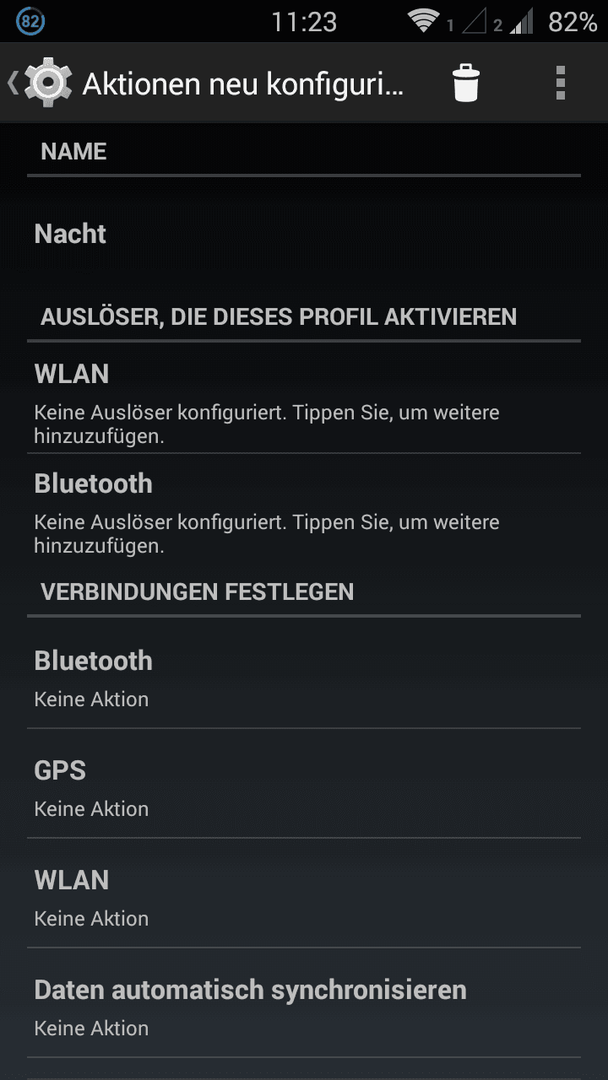

Dopamin
Ich selber habe die Funktion noch nicht genutzt aber das scheint zu gehen.
Glaube ich eher nicht da auf den Screen von uli-hh ein Auslöser für Zeit fehlt. Gibt es bei meinem Oneplus One leider auch nicht. Dort regel ich das mit Tasker.
Habe leider kein Xiaomi. Schau hier nur mit rein da ich ein Handy für meinen Sohn suche und noch am Überlegen bin welches ich nehme. ;)
