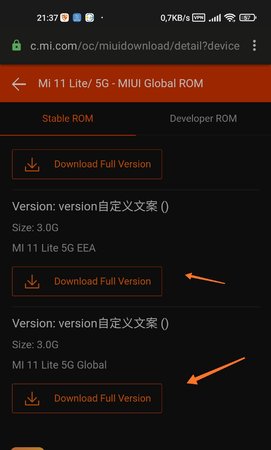

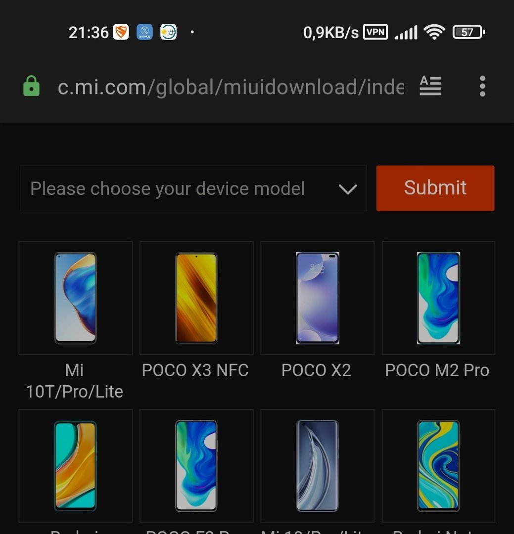

@Tomasinjo71 je nachdem, welche Version du nutzt (EEA oder Global), würde ich die letzte Vollversion nochmal "drüberbügeln"...
Nehme jetzt mal an, Du nutzt die 12.5.5. ...?
Download der letzten Vollversion: MIUI ROM DOWNLOAD - Mi Community - Xiaomi
Und dort dann dein Gerät suchen und die entsprechende Vollversion downloaden...

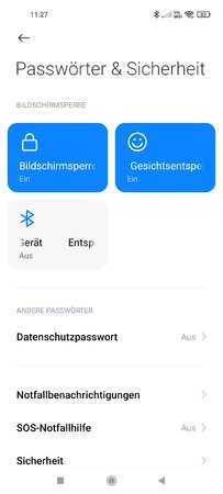

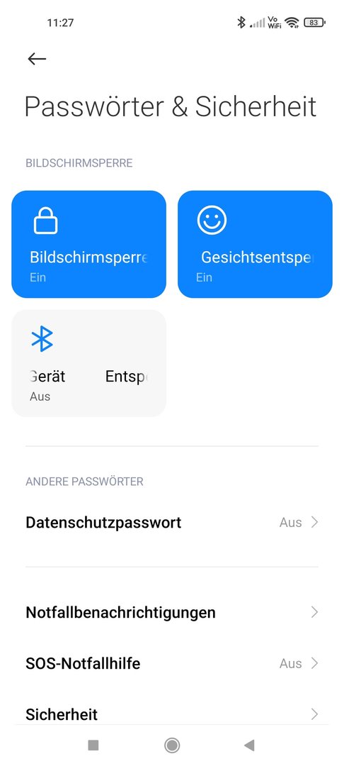

@zaza2000
Leider nein.....😢Screenshot_2021-10-26-11-27-16-770_com.android.settings.jpg

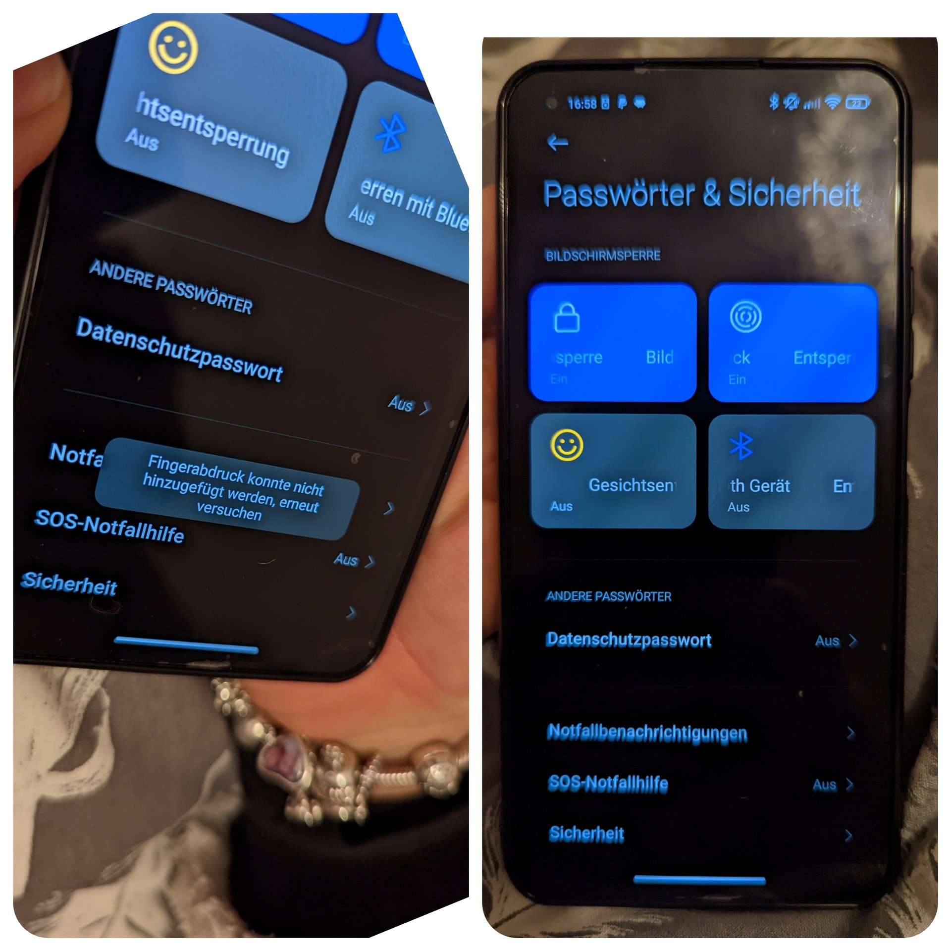

Bei meiner Freundin ihrem Handy funktioniert der Fingerabdrucksensor nur noch sporadisch, mal wird er erkannt, mal nicht.
Den Test über die Kernel hat er bestanden.
Die Funktion Fingerabdrucksensor ist auch noch verfügbar, will sie einen neuen anlernen bricht nach 2-3 abdrücken der Vorgang ab, siehe Foto.
Mal sehen wie lange der noch funktioniert, Gerät ist keine 3 Monate alt.
Miui 12.5.6
