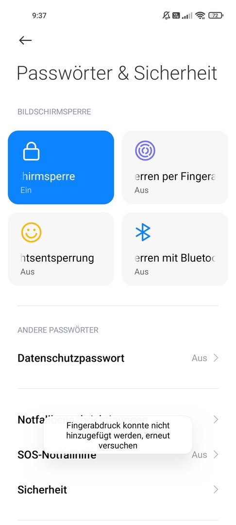

Mir ist aufgefallen, dass seit gestern der Fingerabdrucksensor nicht richtig funktioniert. Dann habe ich den entfernt und wollte ihn wieder hinzufügen, Fehlermeldung gemäss Anhang kommt.
Kann mir jemand helfen? Oder muss ich von einem Hardwareschaden ausgehen? Handy ist nichtmal 1 Monat alt.

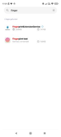

Geh mal unter Einstellungen > Apps > Apps verwalten > oben in der Suche Finger eingeben >und bei beiden Einträgen, mal Daten & Cache löschen.
Und danach, einen Neustart vom Gerät machen.

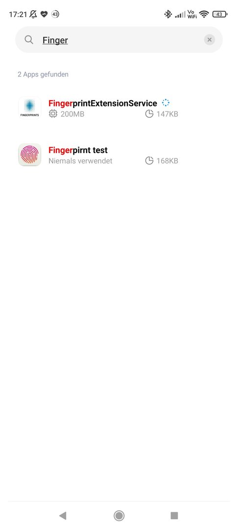

Leider kommt nur das bei mir, habe auch alle Apps einblenden lassen.

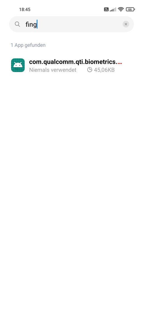

Und wenn du Finger ausschreibst? Aber auch von dem was dir angezeigt wird, würde Ich mal Daten & Cache löschen wenn das möglich ist.
Setz mal die App Voreinstellungen zurück
@VampierKing
Kommt auch nix.

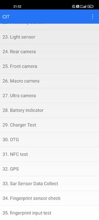

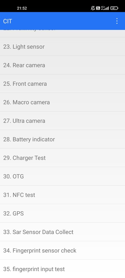

Einstellungen > über das Telefon > alle Spezifikationen > mehrfach auf Kernel Version tippen > 36 Finger Sensor Test. Wird dort alles grün also Pass angezeigt? Wenn ja ist der Printer nicht defekt.
Oder deaktiviere mal Alle Sperroptionen oder ändere die Sperroption mal
Kannst auch mal über Benutzer hinzufügen versuchen den FP hinzuzufügen
@VampierKing
Habe den Punkt 36 nicht. Aber die 34 hat er bestanden. Die apps zurücksetzen klappte leider auch nicht.
@rene3006
Wie geht das mit Benutzer hinzufügen? Habe alle Optionen entfernt.
Leider alles erfolglos.
Okay dann 34 bei mir ist es die 36 😆

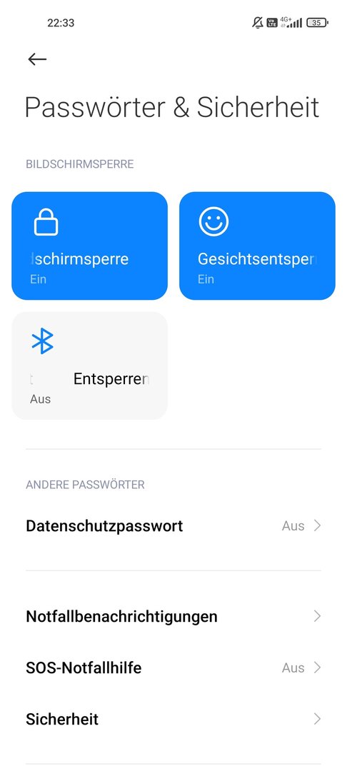

Wobei, seit dem Softwareupdate funktioniert es irgendwie nicht. Habe die 12.5.5.

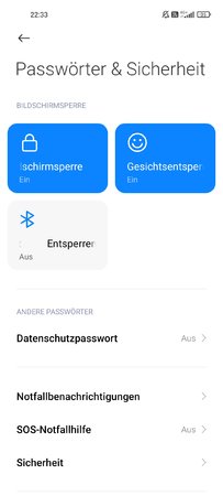

Jetzt ist einfach die Option weg. Schon witzig.
Reaktionen: Zetti
Wenn die weg ist, dann ist das doch ein Hinweis drauf, das der Printer defekt ist.
