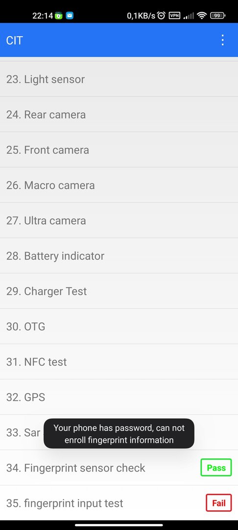

Vielen Dank. Nur das will er irgendwie nicht machen. Ich wähle den repair Mode aus. Dann drücke ich die Power taste und das Handy startet neu. Dann ist alles wie vorher...
@Rescue das ist korrekt. Danach wieder in den Recovery Mode und Safe Mode wählen und einloggen mit Sim Pin und Pin dann normal neu starten und fertig. Nach dem Safe Mode verschwinden einige Verknüpfungen

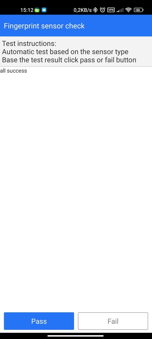

Stimmt hast du ja auch gut erklärt, sorry. Hab es ausprobiert, leider hat es nichts gebracht. Der CIT Test geht zwar durch aber ich kann weder einen neuen fingerabdruck hinzufügen noch funktionieren die hinterlegten.
Nach dem Test erscheint auch diese Meldung:

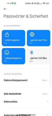

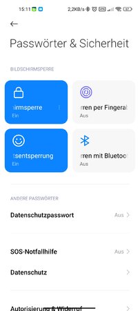

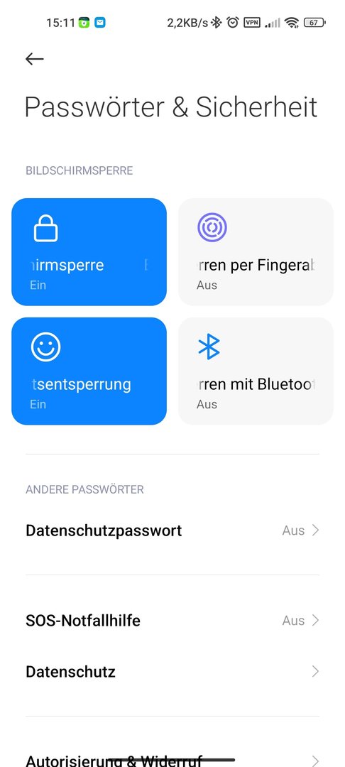

EDIT: 24.06.2022

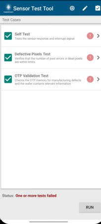

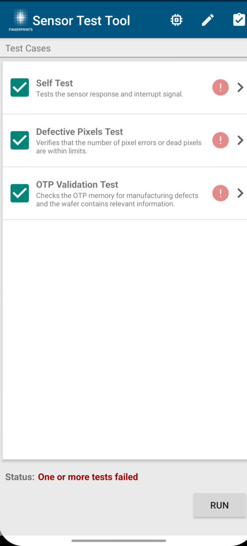

Mittlerweile erscheint zwar wieder die Option, nach wie vor kann ich keinen FIngerabdruck hinzufügen und auch der Test schlägt fehl:
Reaktionen: knuddchen
Hallo ihr lieben.
Habe nun den Powerknopf gewechselt und nun funktioniert der FIngerprint wieder tadelos. Fingerabdruck lässt sich einlesen und das Handy damit entsperren.
Nach wie vor ein Rätsel wie auf einmal das Teil kaputt gehen kann.
