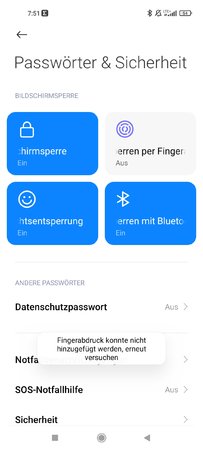

Seit ein paar Tagen nun auch bei mir. Handy neu gestartet, letztes Update drüber gebügelt (12.5.6.stabil) brachte nichts. Das Einzige war, dass die Schaltfläche Fingerabdruck Sperre im Menü Passwort und Sicherheit nun wieder vorhanden ist. Fingerabdrücke hinzufügen weiterhin nicht möglich. Hat schon jemand eine Lösung? Ich kann mir ehrlich gesagt nicht vorstellen, dass jetzt bei uns allen der Sensor defekt ist

bleibt wohl nur zur Reparatur einschicken.
Bei unserem funktioniert der 1A. Auch der Punkt in den Einstellungen war bisher immer vorhanden.
Ich würde auch auf HW Defekt tippen.
@sailor1010 Ich kann mir auch nicht vorstellen, dass der Sensor bei so vielen defekt ist. Zumal es Berichte gibt, dass er nach Updates wieder kurzzeitig funktioniert. Mal abwarten, ob Android 12 / MIUI 13 Verbesserung bringen.

Habe gestern telefonischen Kontakt mit dem technischen Support gehabt. Es kam die erwartete Antwort. Handy auf Werkseinstellungen setzen ohne das Backup einzuspielen (um Drittanbieter Apps auszuschließen) und testen ob es dann wieder funktioniert. Wenn es dann immer noch nicht funktionieren sollte bleibt nur einschicken, oder auf Update warten und hoffen.
