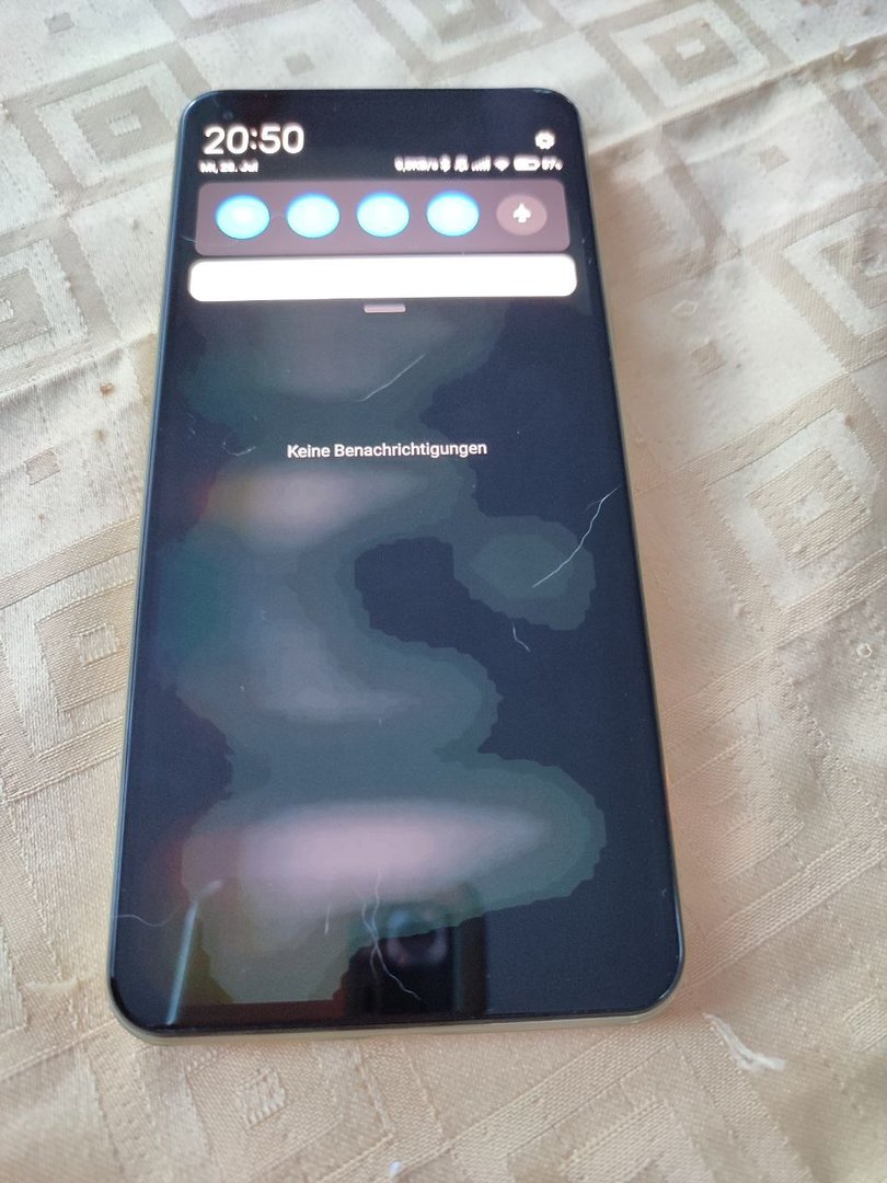

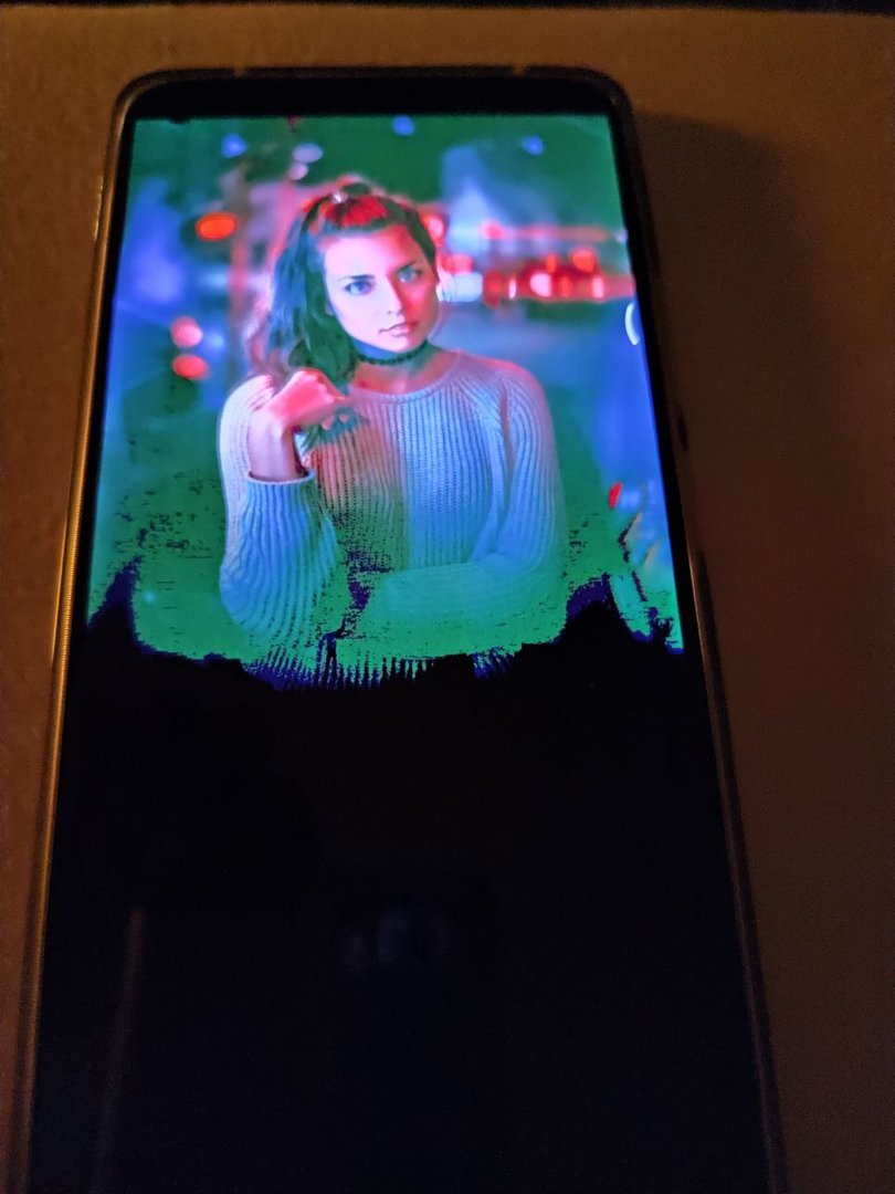

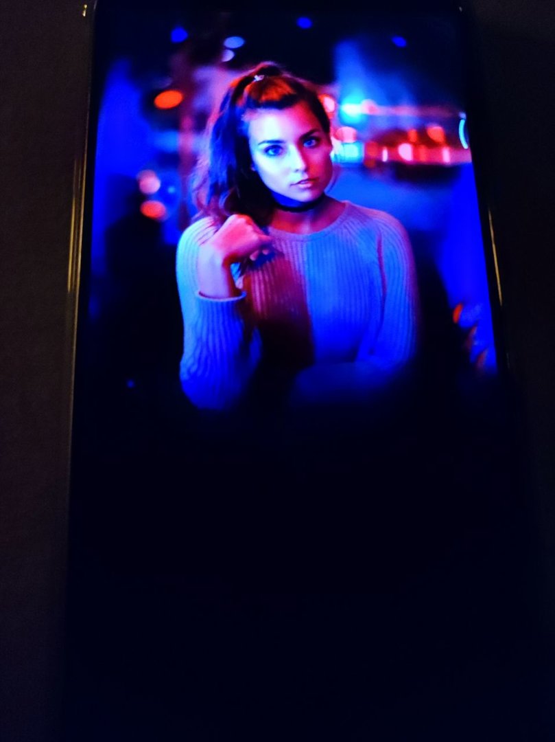

Je nach Bildschirm Inhalt gibt's meist zwischen den Übergängen von schwarz zu anderen Farben einen sehr unschönen oder pixeligen Übergang.
How to Fix Black Crush Pixel Display Issue on Xiaomi Mi 11 Lite - DroidWin
Bei mir sieht das so aus zb
Letztes ist vom redmi Note 10 pro so wie das bild eigentlich aussehen sollte. Und das zieht sich halt so durch das komplette system

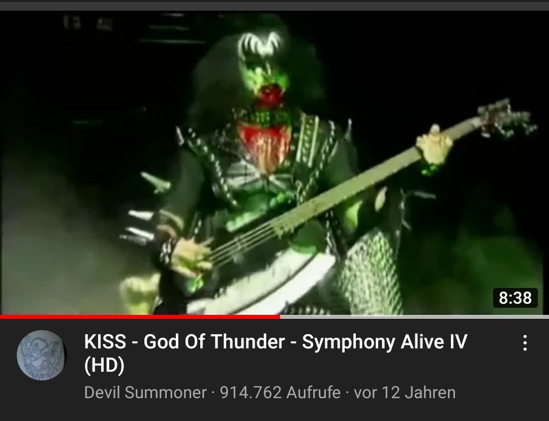

@Rainman67 ich habe mir vor paar Tagen ein Konzertvideo aus dem Mi 11 Lite 5 g und auf meinem Redmi Note 10 pro zum Vergleich angeguckt.
Der Unterschied war erschreckend .
Der schwarze Hintergrund im Video war beim Redmi richtig schwarz .
Beim Mi 11 Lite war es dunkelgrau/schwarz verwaschen mit wechselnder Intensität.
@Rennschwabe : hast Du zufällig den Link für das Konzertvideo für mich (gerne auch per PM)? Ich habe ja zufällig bei Mi 11 Lite 5G mit beiden Display-Varianten und da würde mich ein direkter Vergleich mit passendem Material sehr interessieren!
@Rennschwabe : Der Link würde mich auch interessieren.

Okay, danke! Wenn man das 1:1 nebeneinander direkt vergleicht, ist der Unterschied in der Tat eklatant! Beim Huaxing-Display ist das schwarz wirklich schwarz, beim Tianma-Display ist es grau und verwaschen! Hätte ich jetzt nicht gedacht, dass der Unterschied so krass ist!
