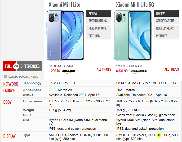

Laut gsmarena unterstützt das 5g-Modell HDR10+, das 4g-Modell jedoch "nur" HDR10. Vielleicht ist dies der Grund für die verschiedenen Typenbezeichnungen (K9 36 02 vs. K9A 36 02)
