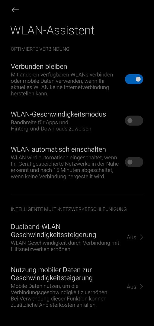

Ich habe in den Entwickleroptionen "Mobile Daten immer aktiv" eingeschalten (laut AAWireless Anleitung) und in den WLAN Optionen die WLAN-Assistenten beide deaktiviert. Bei mir funktioniert alles, aber ich bin auf der Xiaomi.eu Weekly, nicht auf der Stable. Ich könnte mir vorstellen, dass es an den Assistenten liegt.

@thunder43: Ich habe es mal mit den Einstellungen versucht, wobei ich das in den FAQ bei AAWireless mit dem "Mobile Daten immer aktiv" in den Entwickleroptionen auch schon getestet hatte. Hilft aber auch nicht.
Im WLAN Assistent ist nichts aktiv, außer das wenn das aktuelle WLAN kein Internet hat, auf Mobile Daten zurückgegriffen werden soll.
Es wird wohl ein Mi 11 Ultra Problem im aktuellen xiaomi.eu Stable sein. Mal schauen ob es mit einem neuen Update, was dann ja irgendwann A12 sein wird, wieder geht.
