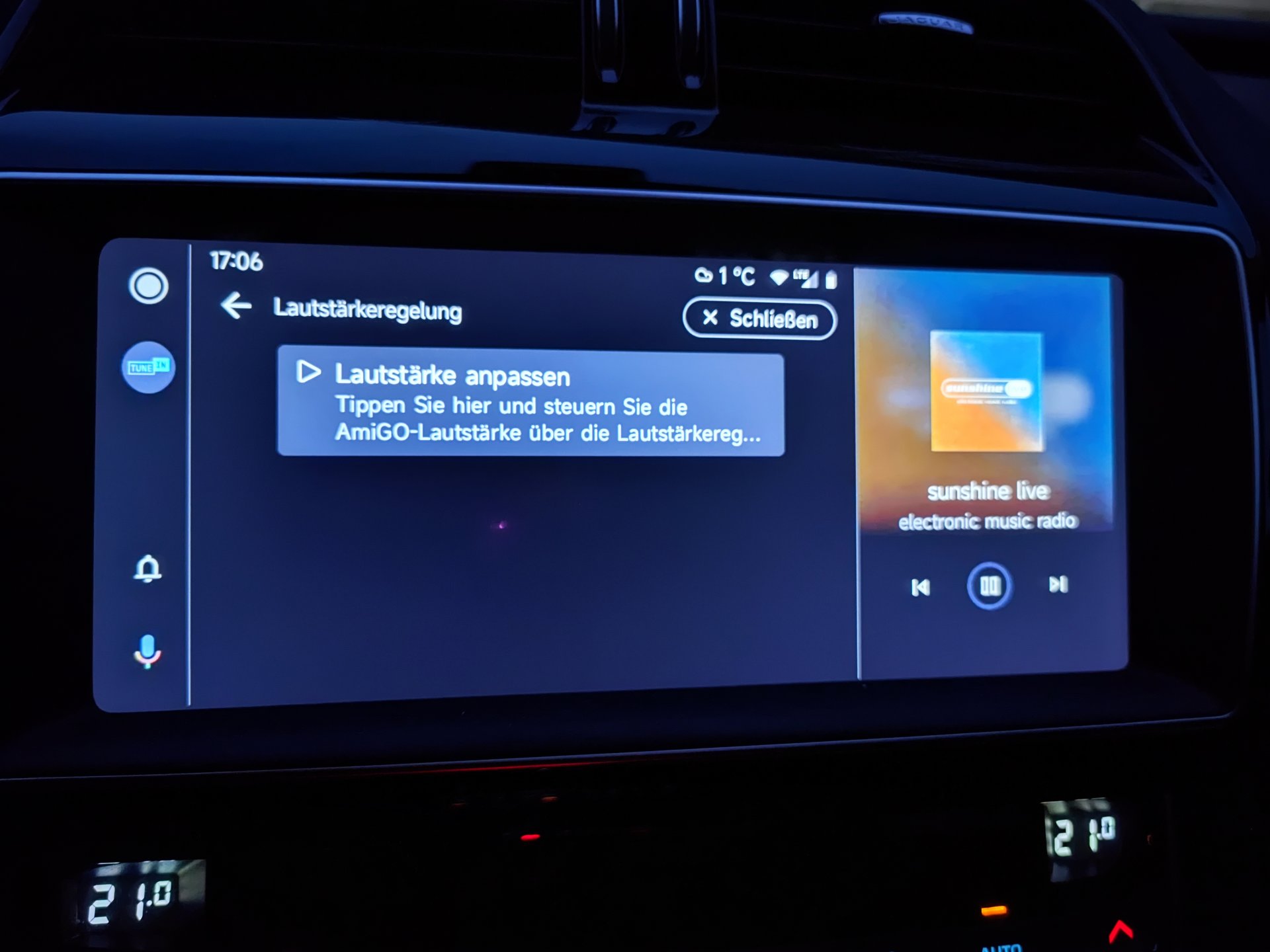

@HW-Frischling Habe es mal installiert und kann es für dich gleich testen. Was genau verstehst du unter automatischem Starten? Automatischer Start von Android Auto wenn du das Fahrzeug einschaltest oder automatischer Start von AmiGO wenn Android Auto startet?
Habe es getestet:
Die AmiGO App muss vom Hersteller ein Update bekommen. Sie gibt keinerlei Ton aus und die Option zur Lautstärkeeinstellung hat keinerlei Funktion.
Ein MIUI oder Android Auto Update hilft da auch nicht weiter. Zwecks Autostart kann ich sagen, dass die App in Android Auto auch wieder automatisch geöffnet wird, wenn man z.B. vom Tanken wieder kommt.
