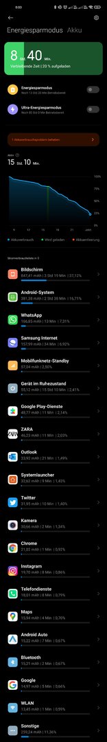

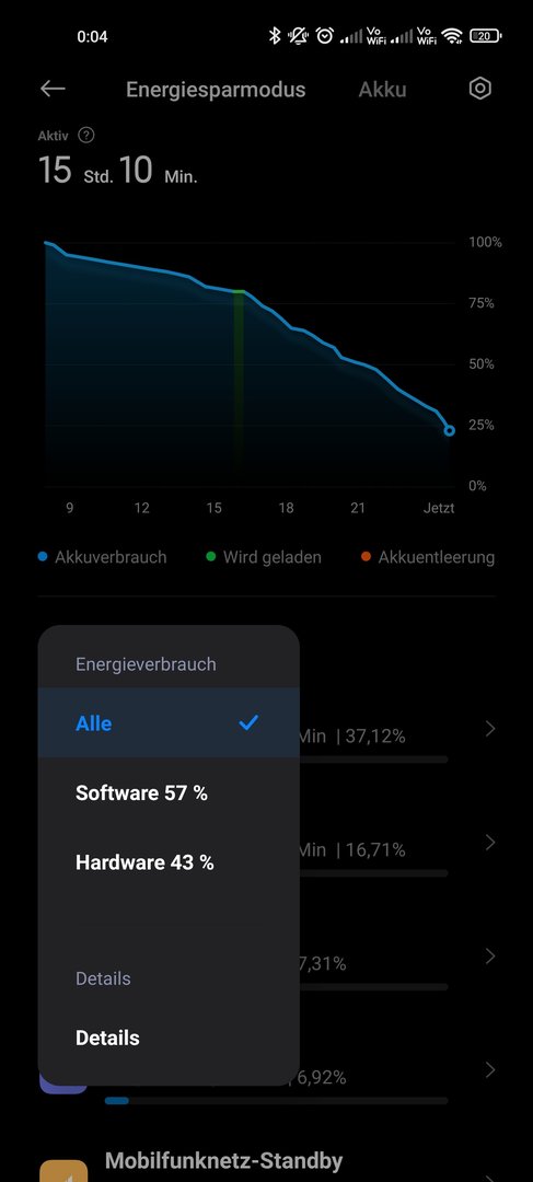

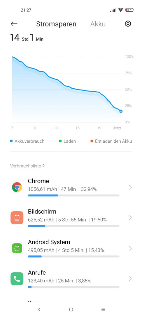

So, Tag 1 ohne Life360 und den deinstallierten Apps MiCloud, Facebook, Feedback und Feedback Agent. VoWiFi ist für beide Karten aktiviert.
SoT ist etwas besser aber mMn. noch weit weg von gut. Ich will nicht wie es wäre, wenn ich den ganzen Tag draußen ohne WiFi gewesen wäre. Hätte wohl max. 2h SoT geschafft.

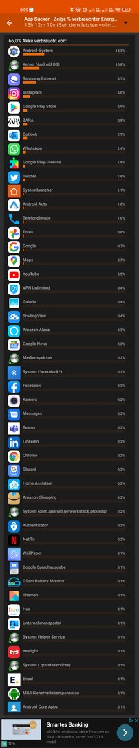

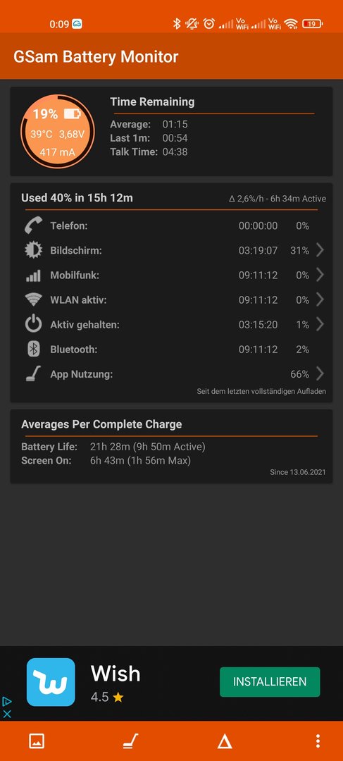

@muca89 GSam ist Müll insbesondere wenn man nur die Stock Version verwenden kann, Les mal was da steht du hattest einen Verbrauch von 40% in 15 Std. Und nun kommt wieder das Thema Statistik, die Apps zeigen insgesammt 100% an. Ergo 40% = 100% Und W-Lan verbraucht nur Strom wenn Daten übertragen werden, die ständige Suche nach einem W-Lan findet sich unter Sonstige wieder, und einen Tag später ist zu kurz, ich hatte von 3 Ladezyclen gesprochen das ist minimum was die KI braucht um das System an zu passen. Was immer noch zu viel ist sind die 6 Stunden aktiv bei 15 Stunden Nutzung, oder du warst wirklich aktiv, dann darfst dich aber net beschweren und musst nur noch etwas Geduld haben

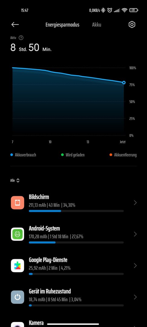

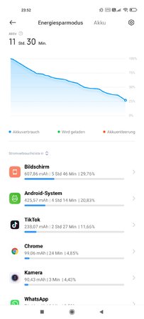

Ich weiß auch irgendwie nicht weiter... 23 Prozent Akku bei unter einer Stunde DoT... Das ist errechnet nicht mal 4 Stunden DoT... Und dann lese ich hier das es Leute gibt die Problemlos selbst mit 120 Hz auf deutlich mehr kommen.
Habe allen nicht notwendigen Apps die "starterlaubniss" entzogen und lasse sie direkt beim schließen auch beenden, Display ist auch nur auf 90 Hz und FHD+
So langsam komme ich der Verzweiflung nahe, alleine weil das "Androidsystem" der Hauptverbraucher ist.
Klar habe ich WLAN, AOD, NFC und BT immer an, aber das ist nicht das Problem. Und ich sehe es eigentlich auch fast gar nicht ein mein Display auf 60Hz zu drosseln, weil ich das Telefon unter anderem wegen den 120 Hz gekauft habe (wobei 90 Hz ein guter Kompromiss ist.)

Sowas hochzurechnen zeigt nie reale Werte an, weil die Anzeige nicht linear geht.
Erstmal gut die Startups verweigert zu haben.
Welche Apps nutzt du oft? Jemand der viel Videos schaut verbraucht (ausser TikTok) weniger als jene der spielt oder viel navigiert. Apropos soziale Netzwerke: Facebook zieht auch ganz gut.
Ich würde die raten erstmal einfach neuzustarten und zu beobachten, wenns nicht besser wird, wohl einen Reset versuchen.

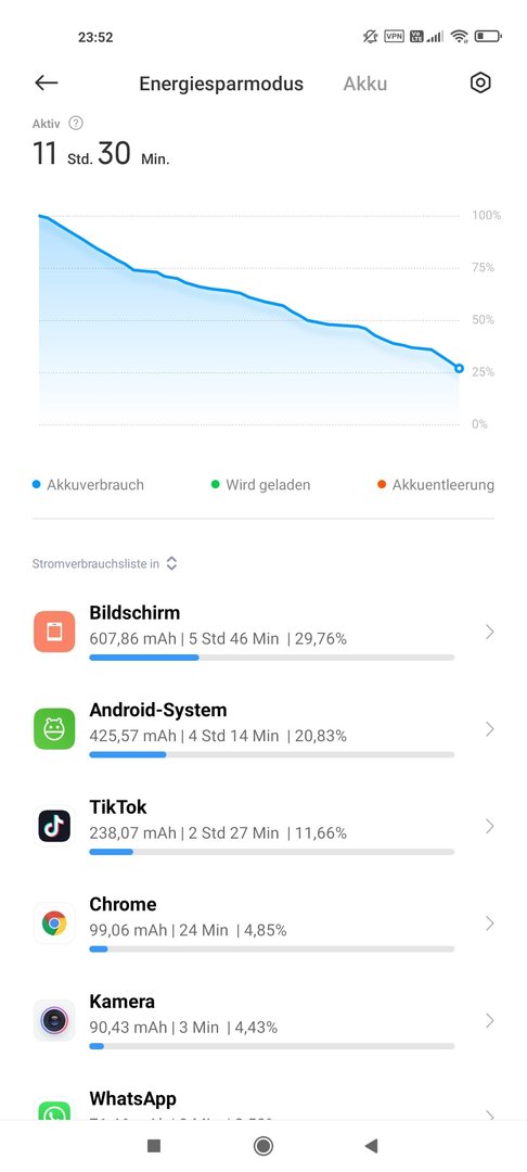

Hier meine Statistik von gestern, und ich hatte noch so 23%.
1 Sim, ca. 50% mobil 5G, kein BT, GPS oder NFC. Spiele nicht.
@Hooha ich weiß Schon das die hochrechnung nicht wirklich brauchbar ist, war nur so meine erste Überlegung.
Ich spiele auf dem Telefon auch überhaupt nicht, ich habe lediglich 2 Messenger (Telegram und WhatsApp) ein paar Social Media Apps wie Facebook und Instagram, bei letzterem schaue ich aber am Tag maximal 2 bis 3 Minuten rein.
Ich hänge wie man sieht auch nicht wirklich viel dran, Facebook guck ich immer in einer Zigarettenpause mal ein bisschen, das beschränkt sich aber auf maximal 10 Minuten, eher weniger.
Ab und zu wird mal noch ein Foto geknipst oder ein kurzes Video gemacht, aber das beschränkt sich auch auf vielleicht 20 bis 30 Minuten am Tag, wenn überhaupt.
Standort habe ich an, BT wegen der Smartwatch und NFC wegen Google Pay. Ich nutze sonst noch ein Superwallpaper, was aber laut den Akku Einstellungen nicht viel Strom braucht. Gut das AoD ist an, das könnte schon am Akku nuckeln, aber warum kaufe ich mir ein 1200 Euro Smartphone bei dem ich dann alles deaktiviere, weils sonst 23 Prozent Akku in 5-6 Stunden beinahe ohne Nutzung verliert? Da hätte ich mich defintiv für ein anderes Gerät entschieden.

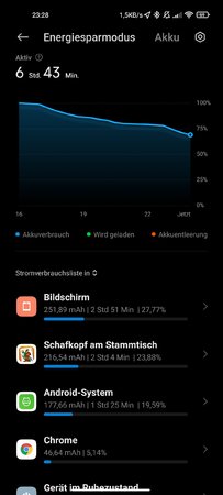

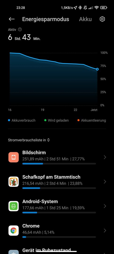

Hier wurde mein Telefon z.B. vor über 6 Stunden abgesteckt, und ich habe mein Display ca. 3 Stunden an gehabt und davon 2 Stunden Schafkopf gespielt.
Hätte ich mein Telefon nur liegen gelassen, wäre ich vielleicht bei 85% gelegen so bin ich bei ca. 70%
Ich will damit nur sagen, dass das Display (natürlich bei relativ dunkler bzw. mittlerer Helligkeit) nicht so viel braucht. Mir macht das "hungrige" Android-System etwas mehr Sorge.
