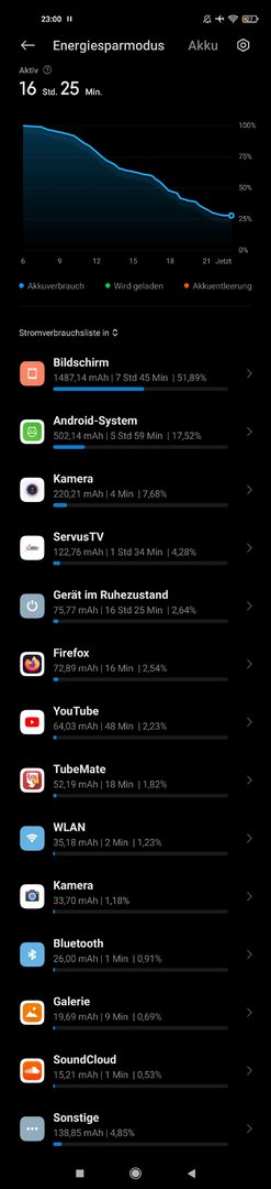

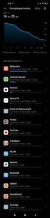

Bei mir gut eingependelt mit 5h SOT (noch 24%).
Hooha schrieb:
Irgendein Indiz ist nicht erkennbar. Mach mal einen Neustart und schau wie es nach der nächsten Ladung wird.

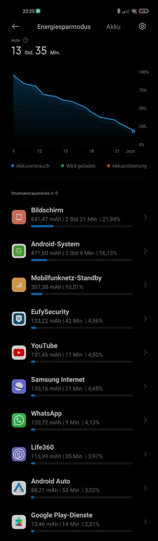

Ich verstehe es echt nicht. Google Standortverlauf ist auch deaktiviert. Life360 brauche ich für die Heimautomatisierung. Aber auch der hat nicht viel verbraucht laut der Anzeige.

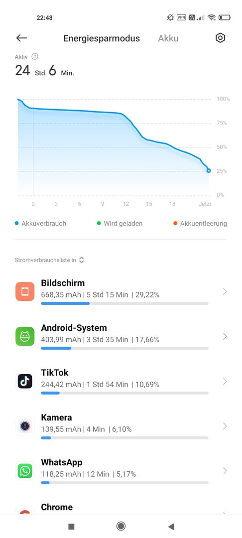

Bei 25% Akku Restkapazität warens 7:45 Sot.

Es hieß ja überall Chrome ist ein Akkufresser. Deshalb auch Samsung Internet. Eufy ist gefühlt seit 2 Tagen auffällig. Davor habe ich es fast nie in der Akkuübersicht gesehen. Die Akkuprobleme habe ich aber schon länger als 2 Tage. An sich seit Tag 1.
Viele unnötige Apps und Bloatware habe ich bereits deinstalliert.

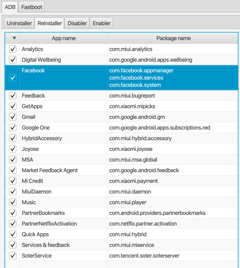

@muca89 Natürlich ist dein Verbrauch nach deinem Screenshot zu hoch, du schreibst selbst, seit dem ersten Tag...die KI benötigt 3 - 5 volle Ladungen um den Verbrauch nach Nutzerverhalten zu regeln.
Weiterhin schreibst du, das du unnötige Apps und Bloatware bereits deinstalliert hast !!!!! Gut, wer hat dir gesagt was Bloatware ist und was nicht ? und vorallem wie hast du den vermeintlichen "Kram" deinstalliert??? Solltest du irgendetwas über adb, adb tools oder sonstiges gemacht haben, so mache es rückgängig. Dann wirst du auch keine Probleme mehr mit dem Verbrauch haben. Bedenkenlos löschen kann man alles was man unter Systemeinstellungen > Apps > Apps verwalten > Deinstallieren findet. Scroll mal weiter runter in deiner Liste, am ende dieser wird sonstige stehen mit über vermutlich 40% weil irgendwie musst ja annähernd auf die 100% Verbrauch kommen
@muca89 Um mehr Infos zu bekommen tipp mal auf die zwei kleinen Pfeile neben dem Wort Stromverbrauchsliste, dann öffnet sich ein Taskfeld hier kannst du von "alle" auf "Hardware", "Software", und "Details" tappen, wodurch andere Fenster angezeigt werden, lass dir mal Details anzeigen mache einen Screenshot und poste ihn hier, ich wette dein Handy schläft nicht, du wirst unter wach wahrscheinlich einen durgehenden Balken haben.
Das Wort "Stromverbrauchsliste in" steht direkt über dem ersten aufgeführten Verbraucher.
Ich hatte die Apps im Anhang deinstalliert. Diese habe ich jetzt wieder reinstalliert. GSam Battery Monitor habe ich auch installiert und auch die Berechtigung zum Auslesen der Werte über ADB erteilt. Werde heute Abend nochmal alle Screenshots zukommen lassen.
