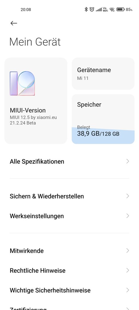

Update Männer 😂😂

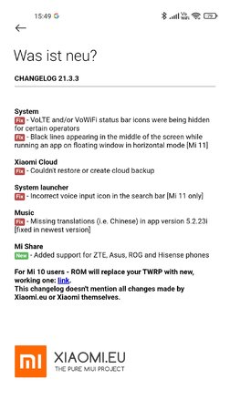

Update 😍😍 cloud Sicherung geht wieder.
