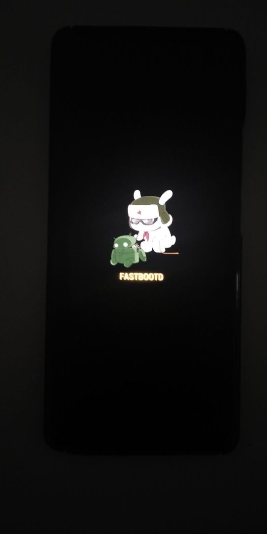

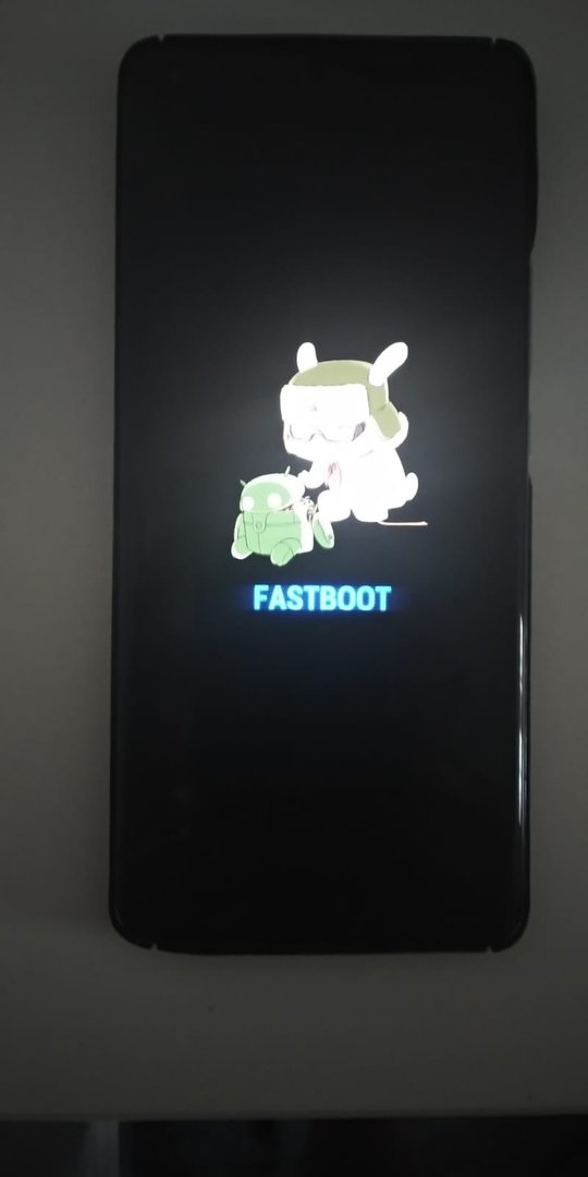

Hallo Leute
Ich hoffe hier eine Antwort zu bekommen 🙏🏼
Zu allererst möchte ich feststellen, dass ich kein Anfänger bin, und mein Mi 11 nach dem Unlock erfolgreich mit der EU ROM versorgt habe 😉
Bis jetzt habe ich den Fastboot Modus immer mit Power und Volume - gestartet, weil das Mi 11 per ADB Befehl immer in den Fastbootd Modus gebootet hat. Im Fastbootd Modus wurde das Mi 11 vom Computer falsch erkannt, und es nahm keine Fastboot Befehle an. Nach Neuinstallation der ADB und Fastboot Treiber funktioniert jetzt alles tadellos. Nun zur Frage.
Welchen Fastboot Modus habt ihr benutzt? Kann ich die Fastboot ROM jetzt auch im Fastbootd Modus flashen, oder geht das nur im Fastboot Modus?
Im Anhang mal die beiden Fastboot Modis.

Der linke Screen ist schon etwas mehr als merkwürdig, hatte ich bei einem Xiaomi auch noch nie gesehen. Soweit ich mich erinnern kann ist der screen im boot.img hinterlegt, Stock ist der rechte, in dem auch fastboot richtig geschrieben ist. Von welcher "fastboot" Rom redest du? weil es gibt die echte, die Stock ist und es gibt eine von xiaomi.eu die du ja bereits verwendet hast. Die hat mit der Stock fastboot Rom mal nichts gemeinsam. Flashen dürfte grundsätzlich nur beim rechten Screen funktionieren, den würde ich auch nur verwenden egal welche fastboot rom nun verwendet wird.

@Firedance1961 Ich rede von der xiaomi.eu Fastboot ROM. Richtig geschrieben sind beide Modis. Der fastbootd Modus wird hier erklärt. Um in diesen fastbootd Modus zu kommen, führst du mit am PC angeschlossem Gerät in der cmd einfach nur "adb reboot fastboot" aus. Wenn die Treiber korrekt installiert sind, wird das Gerät auch per "fastboot devices" korrekt angezeigt.
Ich frage eigentlich nur, weil ich den Fastboot Modus immer händisch starten muss, bevor ich dir ROM flashen kann. Klar, jammern auf hohem Niveau. Wenn's allerdings komplett per cmd gehen würde, wär's schon cool 😎

@pittrich hast du den Inhalt von deinem Link mal übersetzt? wenn ja müsste sich doch jede weitere Frage erübrigen, oder? normalerweise führt ein reboot über den Affengriff wie auch über die Befehlszeile oder eben in der xiaomi.eu über das erweiterte Powermenü zu dem gleichen Ergebnis wie auch zu dem selben Screen, dass hat auch nichts mit dem installierten USB Treiber zu tun. Ich weiß nicht was du mit deinem Handy treibst oder versuchst zu installieren. Bin also an dieser Stelle raus, da es für mich nicht nachvollziehbar ist warum du hier eine Frage stellst wenn du die Antwort schon weißt. Fakt ist, dass da etwas nicht stimmt. Ich wünsche dir viel Erfolg und Glück.
@Firedance1961 natürlich habe ich den Artikel übersetzt gelesen.
Deine Behauptung, den "richtigen" Fastboot Modus erreicht man sowohl über den Affengriff/Erweitertes Powermenü als auch per ADB Befehl stimmt in meinem Fall zumindest nicht. Per ADB lande ich im fastbootd Mode.
Die Treiber brachte ich auch nur ins Spiel, da das Handy im fastbootd Mode vom PC nicht zu erreichen war. Jetzt, nach erneuter Treiberinstallation ist das Handy in beiden Fastboot Modis vom PC erreichbar.
Was versuche ich zu installieren?
Hast du meinen Beitrag nicht gelesen?
Da ich hier scheinbar nicht die passende Antwort finde, auch wenn sie einfach nur lautet: Finger weg vom fastbootd Mode, bin hier ebenfalls raus.

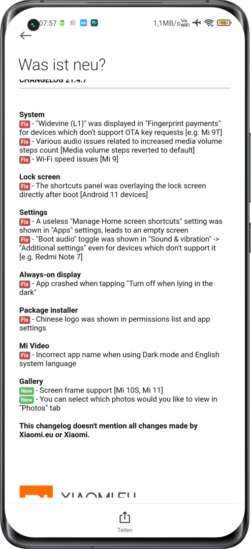

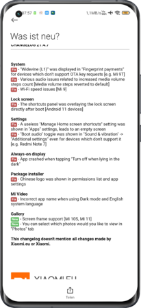

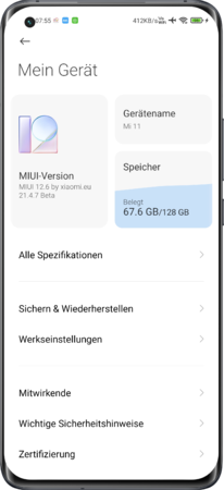

Neues Update auf die 21.4.7. ist verfügbar.
Der Bug beim AOD ist behoben und bei Screenshots kann ein Geräterahmen hinzugefügt werden.
