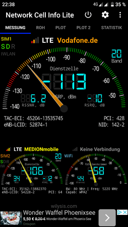

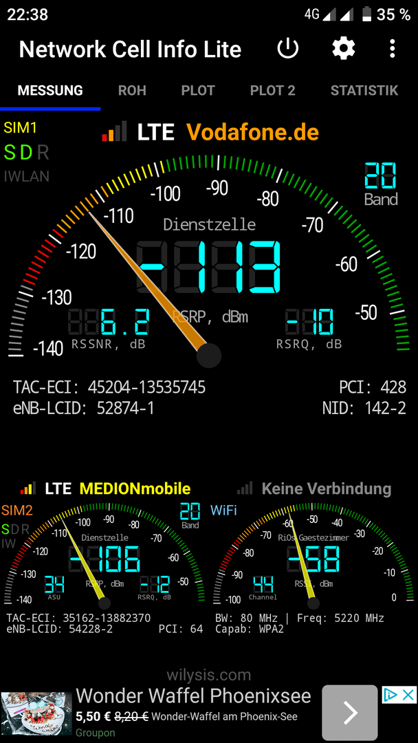

Hier meine (ersten) Erfahrungen nach dem Update.
Ich habe die Global Version des A1, ohne Root, GCam installiert. Eine Vodafone-Karte und eine O2-Karte (Aldi Talk).
- Band 20 funktioniert auf beiden Karten
- MAC-Adresse hat sich anscheinend geändert :1f633:, ich musste das A1 neu in meinen MAC-Filter eintragen (WLAN-Router)
- GCam funktioniert
- In "Fotos" sind alle Bilder nach wie vor zu sehen (egal ob auf dem A1 oder SD)
- der Wecker funktioniert
- Batterie-Statistik ist gefüllt
Also bisher habe ich kein einziges Problem.
Lediglich den Launcher habe ich wg. Google-Widget und At-a-glance gegen den Nova Prime getauscht.

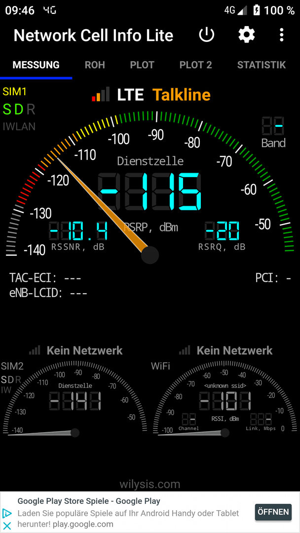

Mir ist anscheinend das Band 20 flöten gegangen. Vodafone Callya, kein Dritt Anbieter
Auch bei mir Band 20 weg. Provider Yesss (AT, Mvno bei A1)
:1f622:
Kann man downgraden?
@mika08
habe eben testweise mir den Wecker gestellt und der Wecker erscheint zur eingestellten Uhrzeit und kann ich den Wecker beenden oder snoozen.
Vodafone Callya Drittanbieter Talkline:
Oben 4G aber bei Band steht nichts - hat es mich dann auch erwischt?
Bei funzt nur 3g+ Band 1
4g funzt nicht .....Aldi Talk/Medion mobile
EPlus
Bei mir auch kein LTE (Band 20) = Congstar :1f621:
Habe es jetzt mal getestet und es funzt nur LTE Band 3.
Lässt sich irgendwie sagen, warum bei manchen Band 20 geht und bei manchen nicht? Unter diesen Voraussetzungen kann man ja eigentlich nur vom Update abraten, wenn es ein Lotteriespiel ist...
