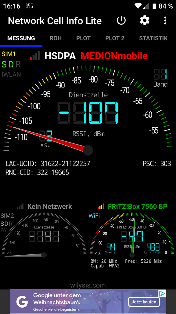

bei mir funktioniert Band 20 generell. Allerdings habe ich gestern bei den Weihnachtsbesuchen festgestellt, dass das A1 jetzt anscheinend eher ein schwaches Band verlässt. An einem Ort an dem ich vorher (konstant) schwaches LTE auf Band 20 hatte, wechselte das A1 auf Band 1 und HSPA+.
Vielleicht hat sich die Priorisierung einfach nur geändert. Im Büro ist mir früher oft aufgefallen, dass ich bei LTE kaum Datengeschwindigkeit hatte, wenn ich manuell auf 3G umstellte volle Geschwindigkeit. Nur so ein Gedanke...
