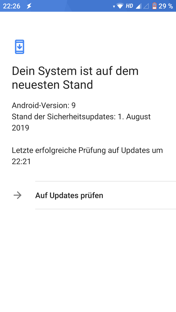

August Update läuft

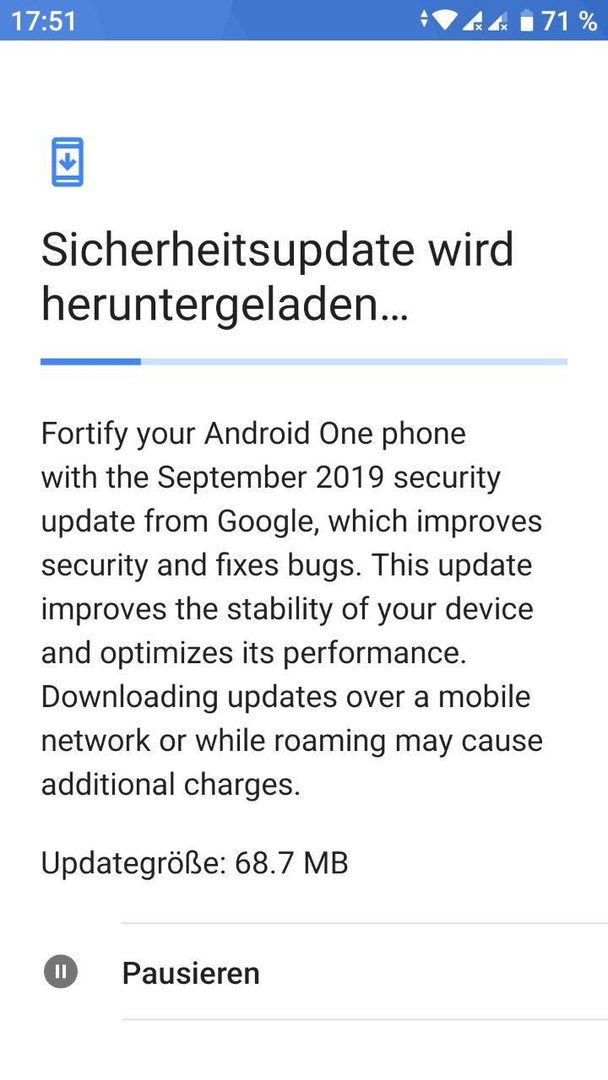

September Patch gerade angekommen

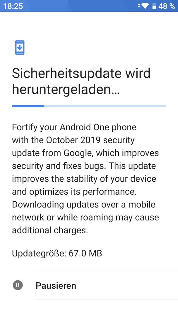

Oktober Patch
Reaktionen: s30507090, MsSuperman, grossernagus und 4 andere

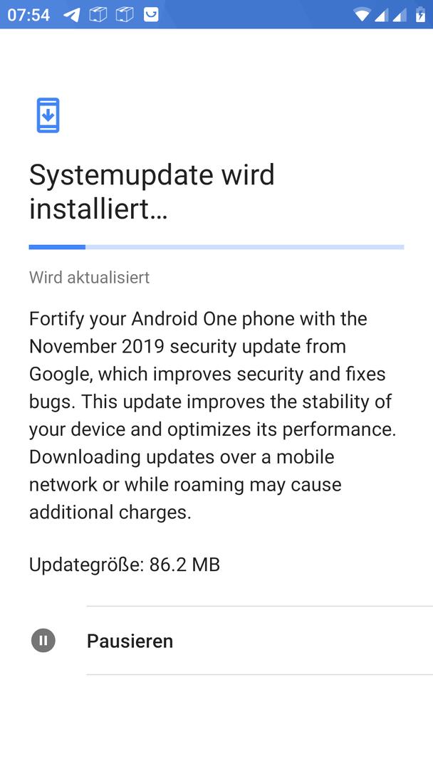

November-Update ist verfügbar.

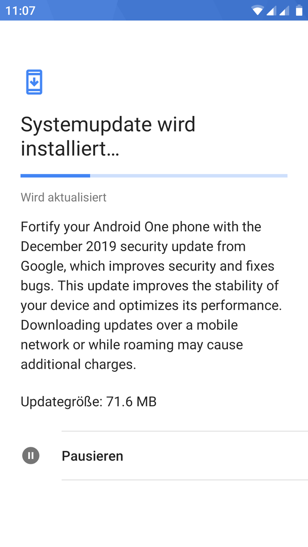

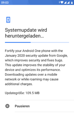

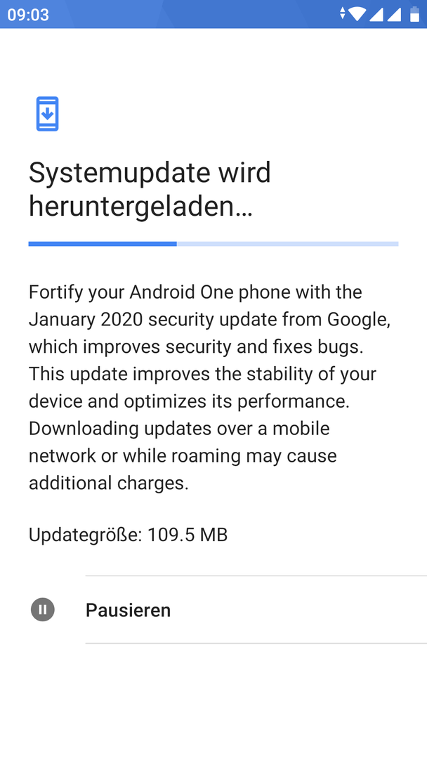

Januar Update ist unterwegs.
