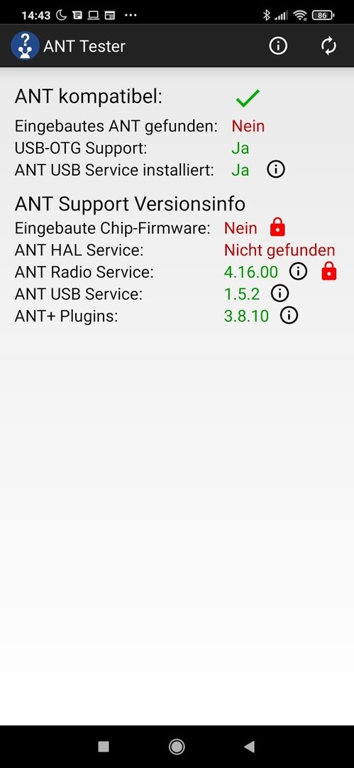

Na super, seit diesem Update ist Ant+ nicht mehr verfügbar, sieht so aus als fehle der Treiber. Wie kann man da wieder zurück auf die letzte Version?
Oh nein, das hab ich ja noch gar nicht gesehen. Na toll, ich hoffe das ist ein Fehler der schnell behoben wird
Update: Es scheint ein generelles Problem mit ANT+ und Android 11 zu geben, da kann man ja hoffen das es behoben wird

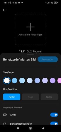

Beim "Immer eingeschalteten Display" kann jetzt anscheinend ein Benutzerdefiniertes Bild als Motiv ausgewählt werden, tut das bei euch?
Wenn ich unter "Mein Motiv" auf "Benutzerdefiniertes Bild" auf "Aus Galerie hinzufügen" klicke, passiert: gar nichts :-(
Tut das bei jemandem?
Was Google da treibt ist unter aller Kanone, dasselbe Problem mit Ant+ gab es nämlich schon bei Android 9, damals hat mein Mi A1 ebenfalls Ant+ Support verloren, da war ich dann froh dass das Problem mit Android 10 behoben war, und jetzt geht es bei Android 11 genauso weiter.
Das Problem ist, dass ein Riese wie Google das nicht interessiert, dazu sind die Ant-User einfach eine zu kleine Gruppe die bei Google sehr großzügig übersehen wird :-(

Das wird wohl mit einem x-beliebigen Bild/Foto nicht funktionieren, weil hier sicherlich speziell aufbereitete (einfarbige bzw. s/w) Bitmaps zum Einsatz kommen.
Das weiß ich nicht, aber der Button sollte doch wenigstens funktionieren, oder irgendwas zur Auswahl anbieten. Aber einfach ohne Meldung nichts tun? Sehr benutzerfreundlich... Die Frage war aber, ob der Knopf im Screenshot bei euch irgendetwas anbietet.
