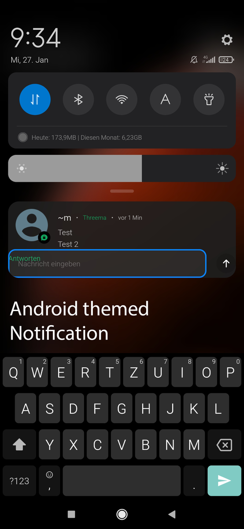

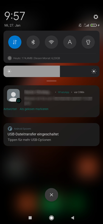

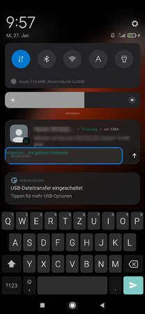

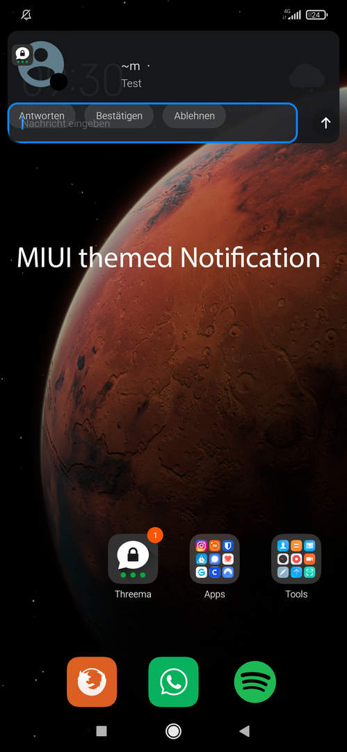

ich habe mittlerweile einen Rollback auf die Version 12.0.2 EEA durchgeführt, nachdem ich mit 12.1.1.0 einige Probleme hatte, die sich irgendwie lösen liesen, bis auf einen, der mich tatsächlich ziemlich auf die Palme bringt:
Eigentlich bin ich Nutzer der Xiaomi.eu ROM, dort wurde mir das Update auf 12.1.1.0 auch vorgeschlagen, allerdings waren die Benachrichtigungen über WhatsApp, Threema oder Signal sehr... unschön. Zunächst dachte ich, es lag daran, dass die Entwickler die ROM verbastelt haben und bin dann auf die Offizielle Global 12.1.1.0 ausgewichen. Natürlich auch einen Werkreset durchgeführt, allerdings bestand der Fehler auch in der offfiziellen ROM.
Einige Screenshots, die das Problem veranschaulichen:
Android_Themed_TH.png MIUI_Themed.png Notification_Issue_WA_Androidthemed.png Notification_Issue_WA_Androidthemed_2.png
Wie ihr sehen könnt, habe ich sowohl das MIUI Theme, als auch die normalen Android Notificationsarten ausgewählt, der Rest ist weitestgehend Stock, bis auf den Dark-Modus und die Notch, die ich ausblende.
Habt ihr diese auch bzw. gibt es dafür irgendeinen Workaraound? Den Fehler habe ich noch einmal hier auf dem Xiaomi.eu Forum beschrieben, da ich zunächst vermutete, dass es an deren ROM-Anpassungen lag - leider war das nicht der Fall, wie gesagt, bin ich dann auf die Offizielle Global ROM 12.1.1.0 gewechselt, dort trat dieser Fehler genauso auf.
Für Tipps und Infos bin ich sehr dankbar.
