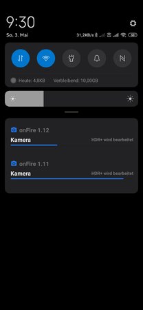

Die 1.12 kann als Clone installiert werden, so kann man mit beiden Versionen unterschiedliche Einstellungen testen.
Das Rauschen wurde bei der 1.12 nochmal deutlich verbessert allerdings hab ich etwas weniger Schärfe kann aber auch daran liegen dass ich verwackelt hab, die Aufnahme war ohne Stativ.
Stock AI+HDR
onFire 1.11
onFire 1.12
Zoom
Stock
onFire 1.11
onFire 1.12

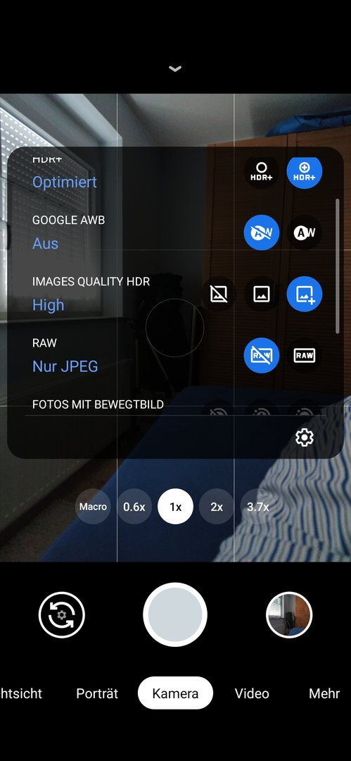

Gcam Einstellungen
HDR+ Bearbeitung zeitgleich
Reaktionen: 532900, thor88 und TheMissingLink

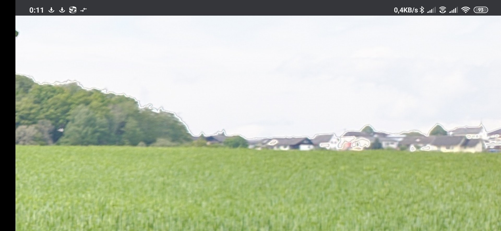

Was mir gerade noch aufgefallen ist, schaut euch das erste Foto vom Note an, auf der rechten Seite den Übergang von den Häusern und Bäumen zum Horizont, da hat die Gcam so eine Art Linie drüber gezeichnet, vorher in der Form noch nicht gehabt.

Hi,
Habt ihr das auch mit der gcam das bei starken Helligkeits Unterschieden (viel Sonne und Schatten) wenn Hdr stark arbeiten muss. Das es in den dunkeln Bereichen stark anfängt zu rauschen. Je nach xml, mal mehr, mal weniger. Ich habe die neueste Onfire. Die Stock Cam macht das besser.
Mfg Chris
@cz26m Ja das liegt an Gcam bzw an der XML die versucht Schatten aufzuhellen was aber teilweise unötig ist. Solche Bilder kannst du dann nur mit der DNG noch retten. Starkes Gegenlicht sollte man mit der Kamera eh nicht versuchen da auch gerne mal das Bild grün wird Stock sowie Gcam
Hi,
Danke für die Info, hätte gehofft das es eine Lösung gibt. Im Xda Forum habe ich das gefunden
"Last Onfire hat eine Art On-the-Fly-Steuerung: Durch einen langen Tipp in der Galerie-Vorschau können Sie die ISO oder den Zeitpunkt der Aufnahme manuell festlegen und auf dem Bildschirm die Ein- / Aus-Taste für libpatcher / AWB / Tracking-Fokus / Säbel anzeigen. Ist nicht genau das gleiche, ist aber eine gute Kontrolle, wenn Sie auch den HDR-Pegel niedrig / mittel / hoch / aus hinzufügen (im Scroll-Schnellmenü enthalten)."
Das mit der Galerie hat funktioniert, der Rest leider nicht. Kann man Focus und Belichtung sperren, bei der Stock Cam geht das und kann man hdr ausschalten? Viele Fragen, aber beim googeln habe ich eine Antworten gefunden.
Mfg Chris
