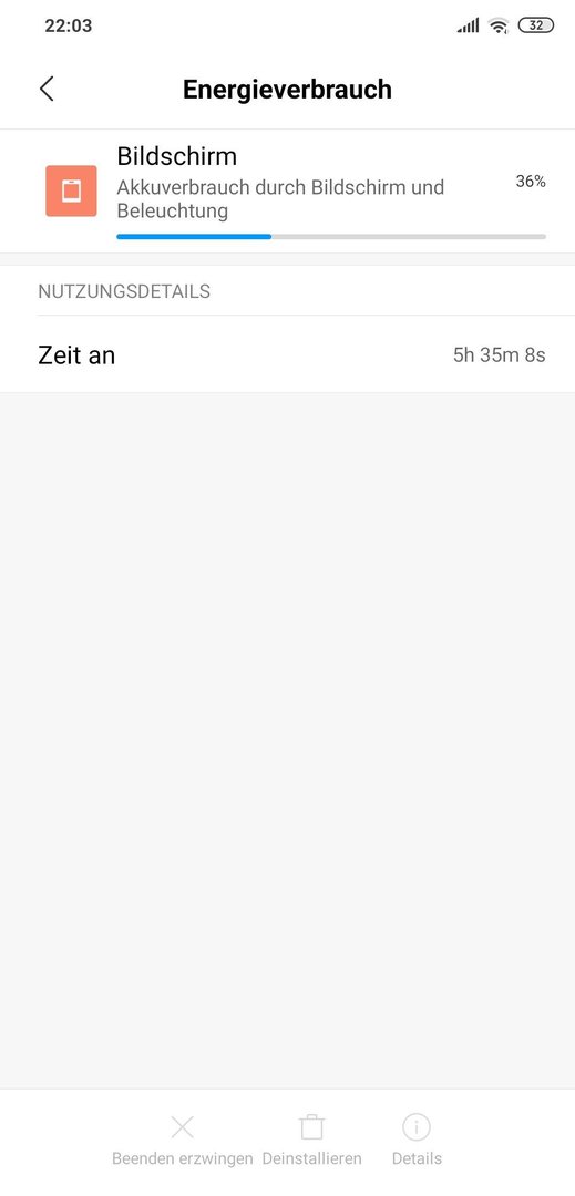

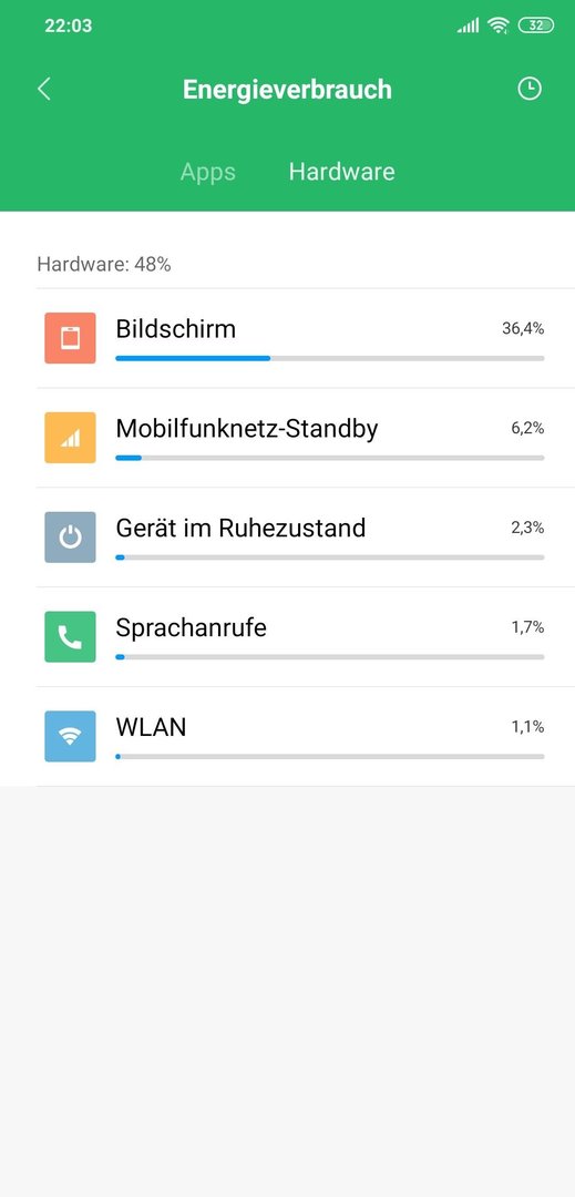

Liegt bei mir bei 5,6%. Zur Zeit nur eine SIM in Verwendung.
Reaktionen: butzerl
hab hete 13% hatte aber auch miesen empfang
Display ist bei 34,5%
HARDWARE GESAMT 51%

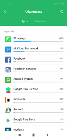

@Gerry70
Das ist echt interessant. Bei dir ist mi cloud framework mit 2,0% ziemlich weit unten, bei mir immer jenseits von 20% an zweiter Stelle. Ich verstehe das nicht, woran kann das liegen? Siehe Screenshot kriege ich das nicht runter, obwohl unbenutzt! Screenshot_2019-03-05-14-26-32-177_com.miui.securitycenter.png

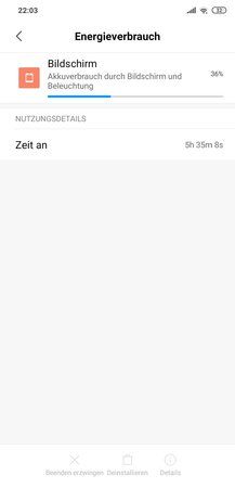

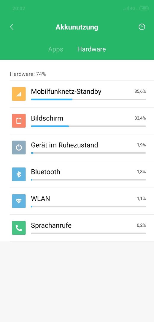

Hier mal die Unterschiede bei mir:
Bild 1 mit Global Rom 10.2.1.1
Bild 2 mit Global Dev Rom 9.3.1
Reaktionen: VampirKing
