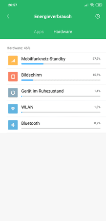

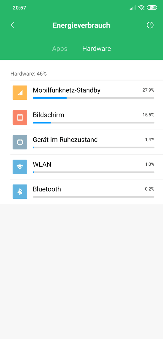

Was für ein Sch***

Sieht bei mir genauso aus...10.3.1.0
Ich bin auf der 10.2.3.0 keine Probleme.
Mobilfunk standby ca. 6,6%

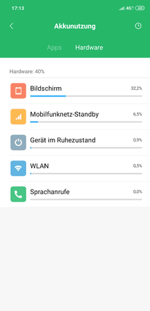

Probleme mit mi8 habe ich so nicht, bin zufrieden. Es gibt nur kleine Softwareentwicklungen die ich nicht ganz verstehe, aber ich bin nur ein ü35 Nutzer ;-)

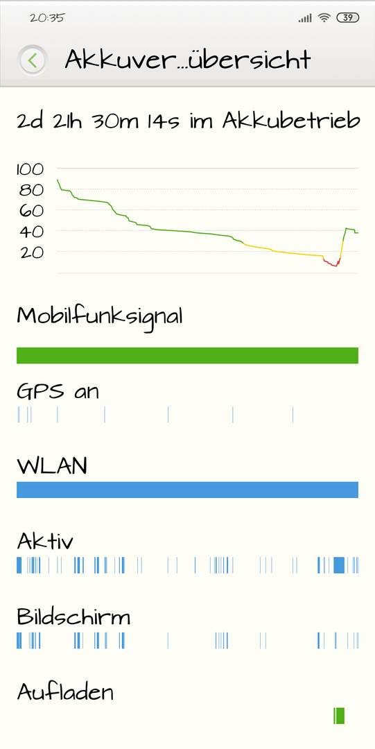

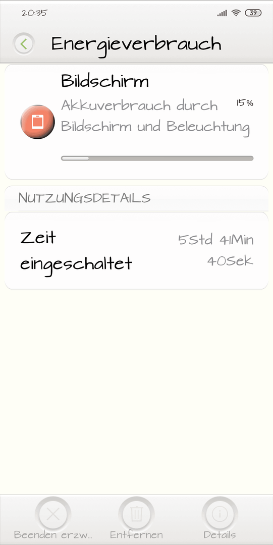

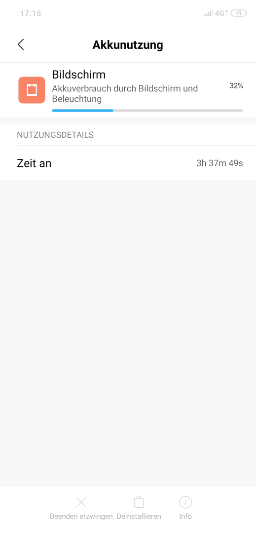

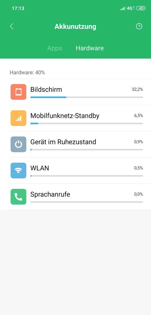

Liegt wahrscheinlich an der 10.3.1.0. Bin gespannt wann da gefixt wird...
Auf der aktuellen Xiaomi.eu Beta, sieht es auch ganz schlimm aus.
Finde allgemein seit Februar wird der Akku stärker beansprucht.
An der Arbeit habe ich viel Stahlbeton, und wenn hier nicht seit dieser Zeit ein Sendemast Off gegangen ist, vermute ich mal es liegt am aktuellem Modem. Vorher ging 4G,3G, jetzt nur noch E.

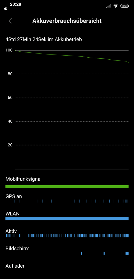

10% Akku in 4 1/2 Stunden, nur vom herum liegen.

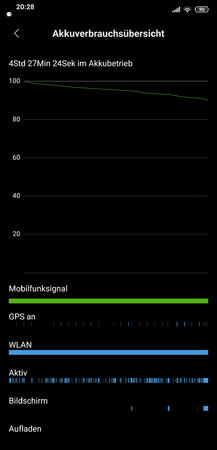

Genau die Version teste ich gerade auf meinem Zweitgerät, bei dir fällt auf, das dein Handy oft aktiv ist ohne das der Screen an ist, ok ist zwar nur eine Stunde jetzt, allerdings läuft bei dir etwas "Mächtiges" im Hintergrund. Im Idealfall sieht es anders aus. Screen und Aktivität sollten ein fast gleiches Bild haben.
Ok jetzt hätte ich doch noch eine Frage, das Bild bei mir zeigt das WLAN ständig an ist, "blau" müsste das nicht unterbrochen sein wie bei den anderen beide Positionen?
Während der Arbeit habe ich kein WLAN an
Früher war das zumindest so, das wäre also ein bug und würde zum Akku verbrauch beitragen.

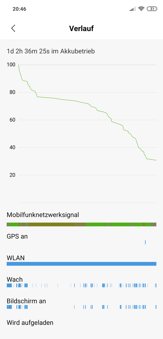

Letzter Cache/Dalvik Wipe war heute früh gegen 5:00 Uhr
@yarali
Früher war das zumindest so, das wäre also ein bug und würde zum Akku verbrauch beitragen.[/QUOTE]
Bist zwar nicht im wlan aber das wlan modul ist weiterhin an. Damit es unterbrochen aussieht, muss du Wlan schon ausschalten
Bearbeitet von: Falsche Uhrzeit - Grund: Full Quote entfernt. - Gruß Falsche Uhrzeit
:] das ist natürlich der Fall, deshalb meine Frage warum die Statistik anzeigt als ob das Modul aktiv ist.
