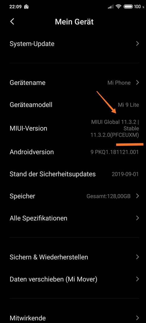

Das war super easy mit dem Tool, das hier im Forum verlinkt ist. Schaut mal bitte in "meinen" Thread hier im Mi 9 Lite Forum zum Thema Miracast. Dort hab ich auch auf den Link verwiesen.
Das Tool läuft quasi voll automatisiert durch, ohne zu rooten oder sonstwas. So, wie ich es wollte wurden nur die beiden offiziellen ROMs angeboten (Global und EEA)

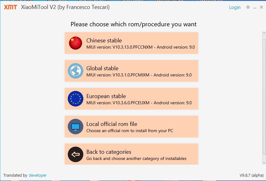

Da wird aber nur Miui 10.3 angeboten. Nicht die neue 11.
Dazu sag ich jetzt nix. Ich hab's geflashed, siehe Screenshot.

Bei mir sieht das so aus:
Neuestes XiaomiTool V2.
Versteh ich nicht. Hast du denn schon ein MIUI 11 drauf? Denn das ist evtl. Grundvoraussetzung. Mir wurden auf demselben Screen nur 11er angeboten
Oder hast du ein Eigenimportgerät aus einer Region, die offiziell noch nicht auf MIUI 11 ist?
Ich habe jetzt die Xiaomi eu 11.3 drauf. Über TWRP geflasht.
Ich glaube die haben die Links wieder geändert. Selbst auf der offiziellen Seite wird für das 9 lite nur noch 10.3 angeboten.
