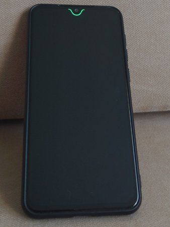

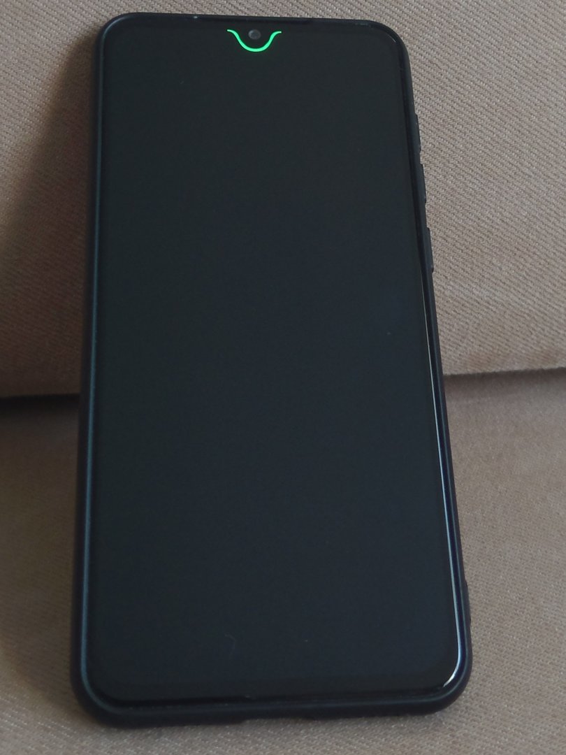

@fredfies Danke für den Tipp, hab die App gerade ausprobiert. Diese scheint besser zu funktionieren, wenngleich das mit Drittanbieter Apps bei Xiaomi ja so eine Sache ist. Früher oder später werden die alle kalt gestellt.
Die paar Sekunden kann man unter Einstellungen ausstellen, dann leuchtet die Anzeige immer. Voreingestellt sind 8 Sekunden.

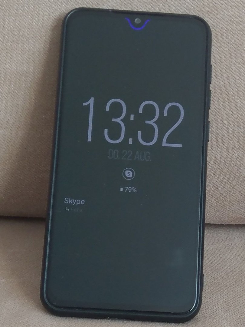

Der Vorteil bei dieser App ist, dass man den Bereich um die Notch einstellen kann. Kerbentyp U, Breite 210, Höhe 90, Radius 1, Oben 0.
[doublepost=1566474045,1566469970][/doublepost]Hab noch ein wenig gespielt, die App scheint echt nicht schlecht aber auch nicht 100 Prozent zuverlässig zu sein.
Man kann auch ein echtes AOD daraus machen, welches erscheint nachdem Benachrichtigungen eingegangen sind.

@Glitz Ja, das mit der Notch fand ich auch nicht verkehrt. Habe allerdings folgende Eisntelllungen:
Kerbentyp U, Breite 220, Höhe 83, Radius 2, Oben 0. Bildschirmecken: oben 39 , unten 43.
UPDATE: Gerade wollte ich meinen Post abschicken, da kommt ein Update für die App rein. Jetzt gibt es auch eine Fake-LED! Werde es gleich mal testen. :)
EDIT:
Fake-LED funktioniert bei mir klasse! Hat eine schöne pulsierende Animation und kann individuell nach App farbig eingestellt werden.
