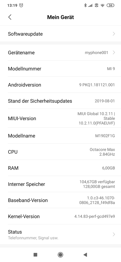

Ich glaube, ich habe das Problem gefunden. Alternate verschickt Mi 9 mit Vodafone Rom 😡
Zu erkennen an der Endung "VF"!
Dadurch kann ich auf normalen Weg auch die Updates nicht einspielen, da die abgelehnt werden.
Jetzt ist die Frage ob ich über Root ein normales Rom aufspielen kann, aber dann wieder Root deaktivieren kann? Oder ich schicke es zurück, da es nirgends beschrieben war, dass es sich um ein Mi 9 mit Branding handelt.

Sicher kann ich nicht sagen, ob Alternate gerade nur Mi 9 mit Vodafone ROM verschickt.
Allerdings bin ich nicht der einzige, da in den Bewertungen sich noch jemand anderes darüber beschwert.
Ich habe das Blaue MI 9 mit 128 GB und die gibt es in Deutschland kaum noch, sodass ich vermute, dass es da irgendwo her noch irgendwelche Restbestände von Vodafone gibt.
Das Problem an dem ROM ist, dass es keine Updates aktuell bekommt und immer noch einen Sicherheitsstand von 09/2019 hat 😡 und Android 10 + MIUI 11 kommen scheinbar nicht.
Ohne den Bootloader zu öffnen ist auch leider kein wechsel auf ein anderes ROM möglich.
Ich muss mich noch bis Donnerstag gedulden um zu flashen, dann darf ich den Bootloader öffnen.

@KaRa2
Alternate hatte mir gerade geschrieben
"Die von uns beworbene und verkaufte Version ist eine Globale Version ohne irgendwelches Branding oder ähnlichem. Die Buchstaben weisen lediglich auf unseren Vorlieferanten hin, dies hat aber mit der Version nichts zu tun. "
Reaktionen: KaRa2
Ist aber keine normale Version, wie auch an dem "VF" zu erkennen ist 🙄

@ObiTobi so kann man sich raus reden, dann ist der Lieferant Vodafone, stehen müsste dort XM und nicht VF. Die Beschreibung laut Alternate sagt klar das es sich um eine offizielle Global Rom handelt. Dort gibt es nur 2 Möglichkeiten QFAMIXM und QFAEUXM das Q oder auch der erste Buchstabe steht für die Android Version der 2 u. 3 steht für das Gerät, der 4 u. 5 Buchstabe bezieht sich auf die Region, Das EU steht für Europa, das MI steht für International ohne China und Indien die haben ihr eigenes Kürzel und die beiden letzten sind die Kürzel für den Rom Developer. Bei beiden Versionen steht Global in der Bezeichnung. Es gibt keine offizielle mit VF am Ende , nur wenn es ein Branding ist.
@KaRa2 Klar kann man ihn wieder schließen, es bleibt allerdings fraglich was es vorher für ein Gerät war. Wenn es ein China Gerät ist, kann dies zum Brick führen. Wenn auf der Rückseite also kein CE Zeichen ist, wäre ich da sehr vorsichtig.
Und flashen würde ich in dem Fall nur ein komplettes "fastboot" Rom. Hier mal die Anleitung, [Anleitung] Softbrick, Bootloop, Clean System/ fastboot Rom installieren – Xiaomi Allgemein dort ist auch ersichtlich wie man den Bootloader schließt, nur Achtung . Daten unbedingt vorher sichern auch vor dem öffnen des Bootloaders.
