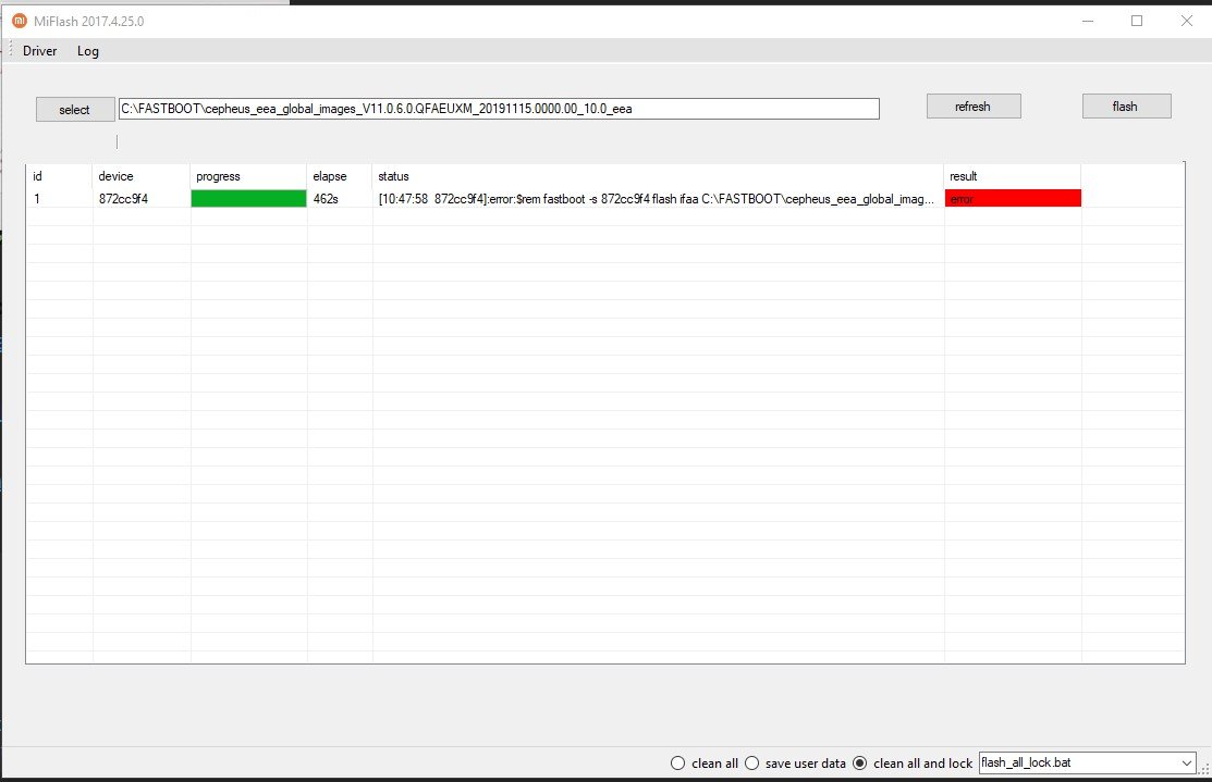

Ich habe jetzt versucht mit dem MiFlash Tool den Bootloader wieder zu schließen.
Leider kommt nach dem Flash ein Error und nach dem Neustart ist leider der Unlock immer noch vorhanden 😟

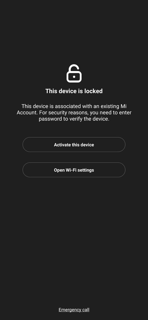

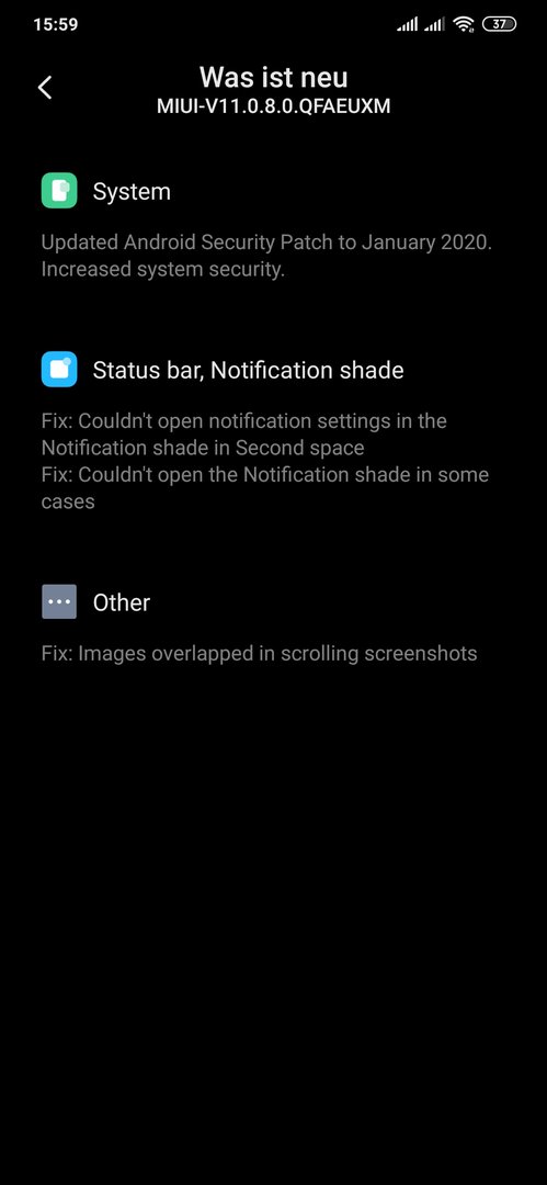

und nach dem Neustart kommt dann wieder das:

Ist danach das Gerät gar nicht nutzbar oder kommt diese Abfrage nach dem Reboot aber sonst alles gut?
Das Gerät ist normal nutzbar, aber GPay geht natürlich nicht 😟
Diese Meldung / Sperre kommt nur, wenn man das Gerät zurücksetzt oder wie in meinem Fall einen Flash durchgeführt hat.

@KaRa2:
Normaler Weise sollte man doch das Gerät mit [fastboot oem lock] im fastboot mode wieder dazu bringen, den Bootloader zu schließen.
Der 2. Screenshot zeigt, dass man sich bei Mi anmelden muss. Du solltest also einen Account haben, mit dem Dein Smartphone bei Mi registriert ist. Danach wird da gefragt. Mit dem 1. Punkt dein WLAN einrichten und mit dem 2. Punkt in dem Screenshot Benutzername (ist die Telefonnummer) und Passwort deines Mi Accounts eintragen... Fertig!

fastboot oem lock?
Wlan habe ich eingerichtet und mich dann auch angemeldet.
Das bedeutet aber auch, dass im Moment das Mi 9 an meinen Account gebunden ist und wenn ich es zurücksetze muss es unbedingt wieder mit meinem Account aktiviert werden. War das schon immer so? Die Aktivierung kann auf jeden Fall nicht direkt umgangen werden.
@KaRa2 ich habe gerade nochmal nachgesehen:
In einer adb Shell ist fastboot oem lock einzugeben und mit fastboot reboot startet man zurück ins System.
Was die Verbindung mit dem Mi Account angeht: das war schon immer so. Ohne diese Verbindung geht bei Xiaomi auch kein Bootloader unlock. Wenn Du Dein Handy das nächste Mal zurücksetzen möchtest, dann kannst Du Dein Handy vor dem Neuflash einfach bei Xiaomi abmelden und dann kommt nach dem Flashen und dem ersten Neustart auch nicht die Aufforderung zur Neuanmeldung. Letzten Endes handelt es sich hierbei um eine zusätzliche Sicherheitsfunktion von Xiaomi.

Oh das war ja einfach... :)
Mit dem Befehl "fastboot oem lock" ist das Mi 9 wieder locked 🥳
