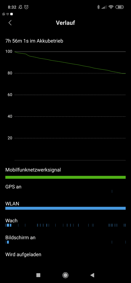

Mit BBS noch nicht,müsste ich Sonntag einrichten.
GSam sagt folgendes:

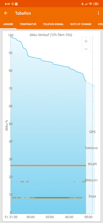

@Hexxer hatte ja schon mal so einen Screenshot dargelassen. Hat sich da was neues ergeben?

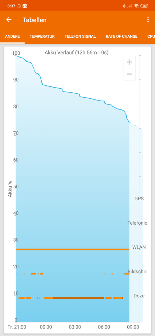

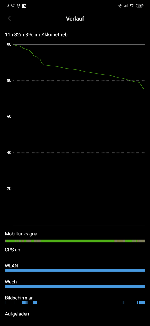

So. Über Nacht mal mitlaufen lassen und ich Frage mich wer jetzt Recht hat....
Screenshot_2019-05-25-08-37-08-612_com.miui.securitycenter.png Screenshot_2019-05-25-08-37-28-497_com.gsamlabs.bbm.png

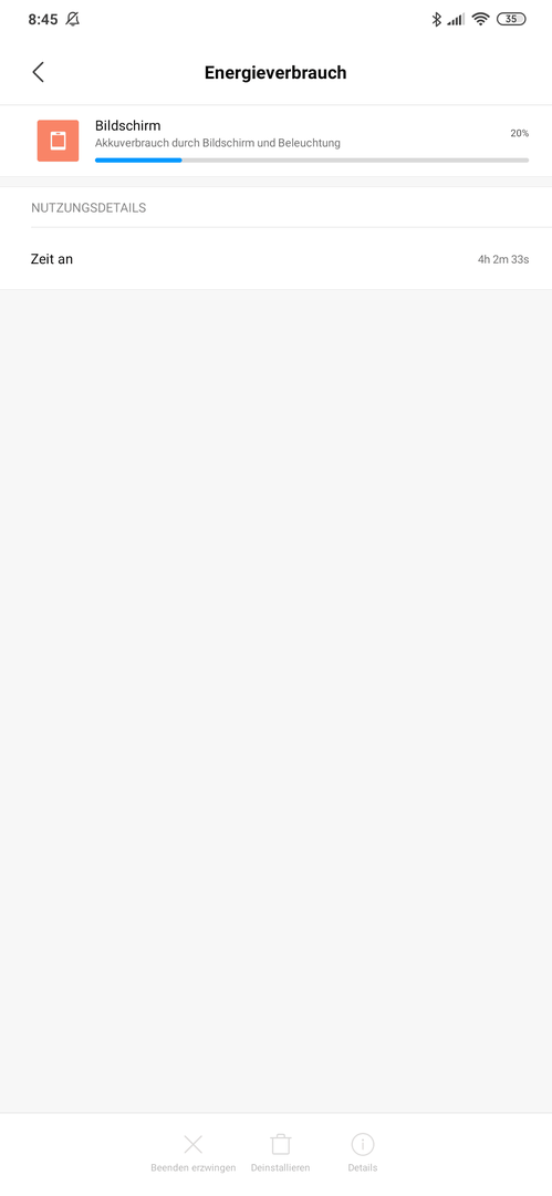

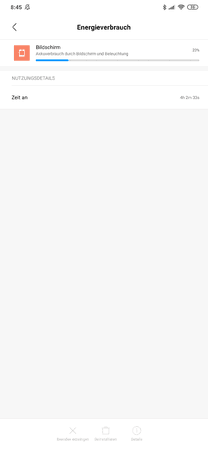

Mit der aktuellen beta bin ich wieder zufriedener. Wobei ich derzeit mit dem op7 pro liebäugel, zu viele Sachen gefallen mir beim mi9 nicht.

Habe mal meinen ersten "Schuldigen", die Samsung Health App, deinstalliert und siehe da.... Das Handy verabschiedet sich vom Dauer-Wach-Sein. Ich habe noch nicht rausgefunden, wie es Samsung schafft, das die App selbst beim entziehen aller rechte plus strengsten Einstellungen im Energiesparen UND MANUELLEN BEENDEN trotzdem das Handy aktiv bzw. wach hält.... Wahnsinn :1f602::1f602::1f602:

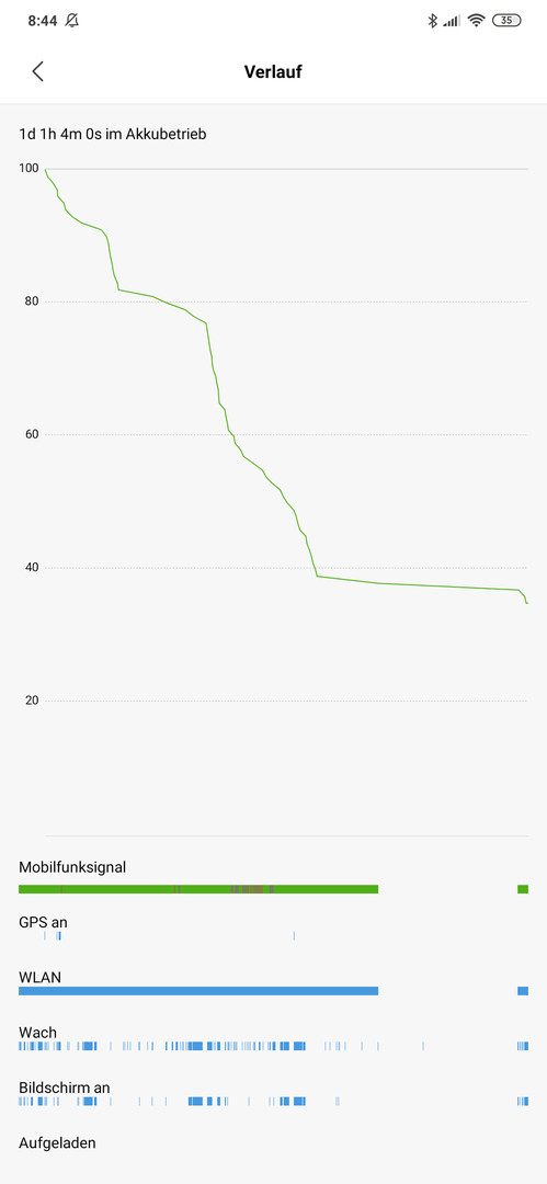

So mir reicht es jetzt.
20% Akku innerhalb von 8 Stunden über Nacht wo es kein einziges mal angefasst wurde.
Hätte diesen Dreck nie kaufen sollen.
@Syrokx da ist halt irgendwas im Hintergrund aktiv, damit es so rapide bergab geht. Ich glaube nicht, dass es direkt am Gerät liegt.
Reaktionen: sundilsan
Es ist oft eine selber installierte App der Grund.
