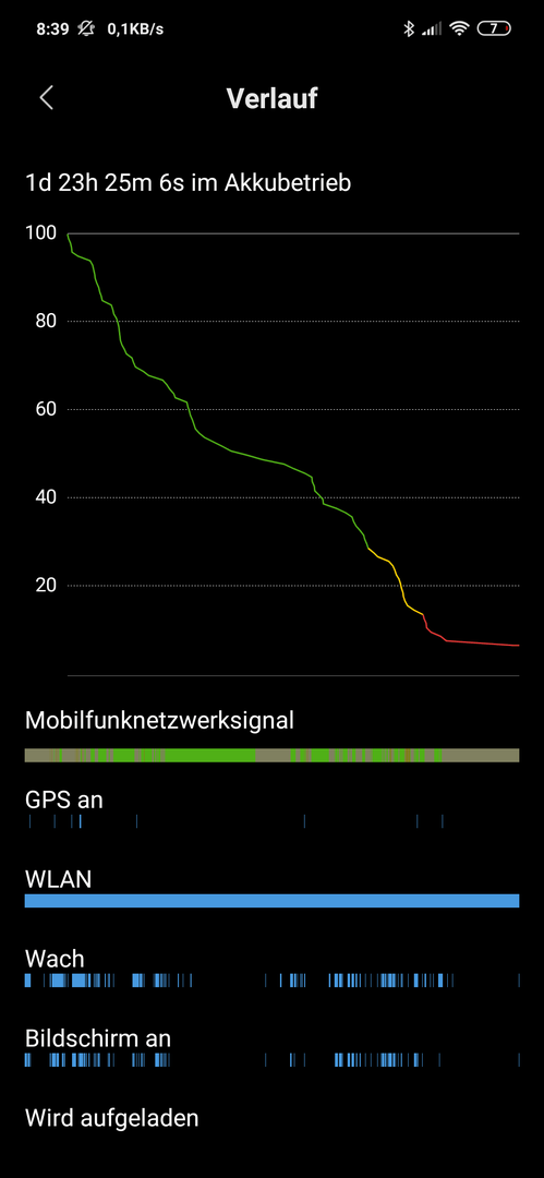

Was mir aufgefallen ist, bei dem schlechten Werten von Syrokx über Nacht zeigt sein Diagramm das Mobilfunk und WLAN zusammen laufen,
habe ich ja auch so aktiviert (auch GPS und Bluetooth an), nur zeigt mein Diagramm das es vom Telefon nicht benutzt wird, was
ja richtig ist.
Im Telefon in der Statusleiste sind bei mir natürlich bei zuhause WLAN Betrieb auch das Mobilfunksymbol zu sehen.
Syrokx schrieb:
20% Akku innerhalb von 8 Stunden über Nacht wo es kein einziges mal angefasst wurde.
@Syrokx
Das stimmt. Ist bei anderen Herstellern und Modellen das gleiche. Und wir sind hier nicht auffällig viele bzw. haben einige ja auch ihre "Ursache" gefunden.
Aber ich kann es verstehe. Das Gerät / die Marke ist für dich verbrannt. Harken dran und weiter geht es. Gibt ja durchaus ein wenig mehr Auswahl!

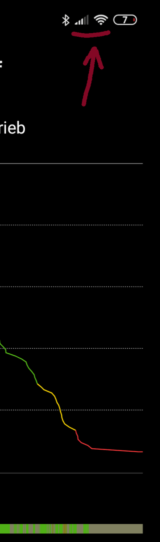

Syrokx schrieb:
wenn da nichts in dem Balken ist heißt das normalerweise das kein Mobilfunk Signal da ist, also Flugmodus oder Funkloch, dementsprechend sollte das damit nichts zu tun haben.
Das stimmt so nicht, bei mir ist wenn ich zuhause bin (WLAN) kein Balken bei Mobilfunk, bin mitten in Berlin und habe guten LTE Empfang.
Sieht man im Diagramm ganz oben auch.
Syrokx schrieb:
Ach schön, die Einstellungen vom LTE / WCDMA Only Modus werden nach nem Neustart ja auch wieder verworfen....
Warum stellst du das ein? Dadurch wechselt dein Gerät nicht mehr in den sparsameren 3G Modus sobald du WLAN nutzt.
Davon ab sieht man bei dir dass irgendeine App regelmäßig das Gerät aufweckt. Bei mir ist es die ganze Nacht über im Deepsleep.
@Tim_Taylor Welche Balken meinst du jetzt genau, in der Statusleiste oder in der Akku-Statistik (Mobilfunksignal = grüner Balken der je nach Signalstärke die Farbe ändert)?
Es gibt für beide Balken keine feste Regel. Können auch trotz WLAN voll (bzw. durchgängig grün) sein.

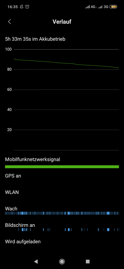

@Syrokx mach mal ein Screenshot von der Displaynutzungsdauer aus der Xiaomi App (sind das wirklich nur 6 Minuten DOT gewesen laut GSAM?)
Was mir noch auffällt ist, dass du viel weniger "Wakelocks" hast wie ich (kann gerade keinen Screenshot hochladen), also bei mir sind das viel mehr einzelne Striche zwischen den einzelnen Bildschirm-An-Phasen.
Ich habe jetzt in 5H Nutzung und 34min DOT ebenfalls 10% Akku verloren (was ganz ok für mein Gerät ist) und nutze Dual-Sim. Aber wie gesagt mein Gerät so gut wie kein Deep Sleep und ähnliches Bild bei den Verbrauchern in der Akkunutzungsübersicht.
Alles schon recht komisch...

@Syrokx hier mal mein Screen vom Akkuverbrauch. Da siehst du, dass ich unzählige Wakelocks habe, woher auch immer - ich leb jetzt erstmal damit. Keine Lust schon wieder zu resetten und warte das nächste Update ab.
@xXDomXx genauso sieht's auch bei mir aus. Sehr komisch.. beim iPhone 6 Plus hatte ich in 1 Woche 10%.. wenn überhaupt:1f605:
