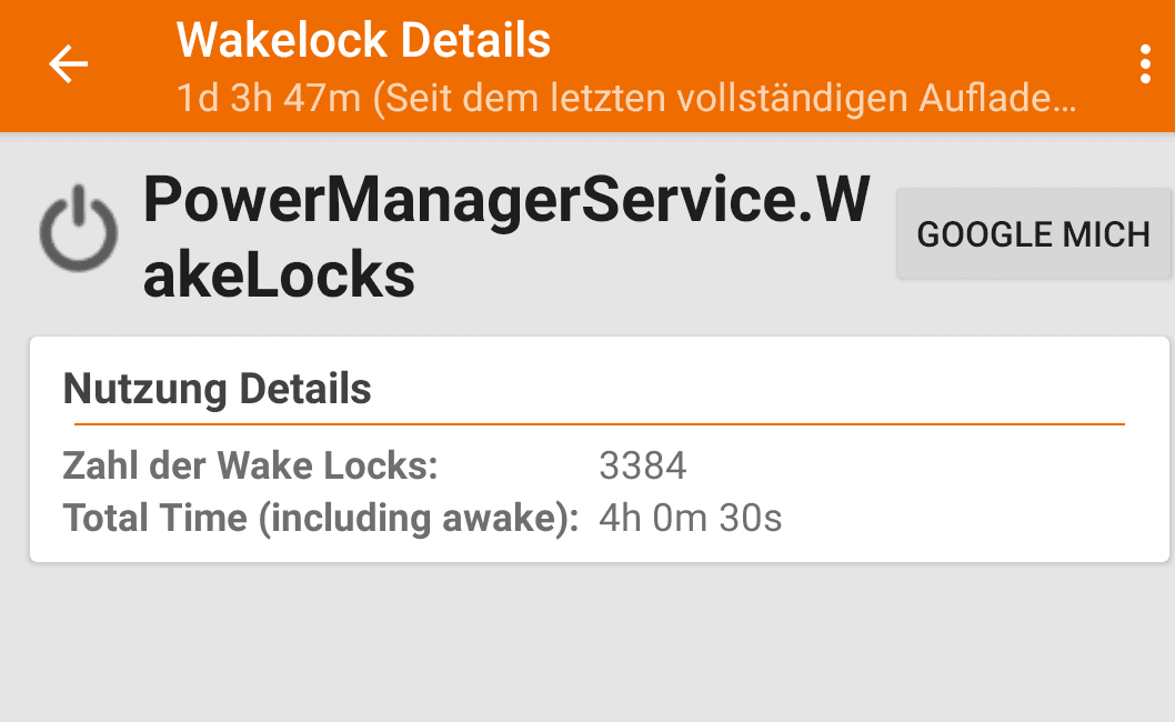

xXDomXx schrieb:
hier mal mein Screen vom Akkuverbrauch. Da siehst du, dass ich unzählige Wakelocks habe, woher auch immer - ich leb jetzt erstmal damit. Keine Lust schon wieder zu resetten und warte das nächste Update ab.

@Tim_Taylor An und für sich fnde ich den Wert gar nicht mal so schlecht - ich frage mich nur was mein Mi 9 davon abhält in den Deep Sleep zu bleiben...;)
@xXDomXx
Das bekommt man mit GSam Battery Monitor raus;)
@Tim_Taylor
Leider auch nur bedingt.
was hierunter fällt sieht man leider nicht
Hattest Du auch nach der Installation den ABD Befehl eingegeben? Erst dann kann man ohne
Root die genau aufgeschlüsselt Daten sehen.
Wenn ja, hilft der Befehl vielleicht anderen hier ohne Root.
adb shell pm grant com.gsamlabs.bbm android.permission.BATTERY_STATS
@Tim_Taylor
Die Darstellung habe ich erst nach eingabe des ADB Befehls überhaupt bekommen. Vorher wurden die Wakeloks bei bei mir gar nicht angezeigt
Ich hab es im Moment nicht drauf, daher wusste ich das nicht so genau, aber
vielleicht hilft es ja noch anderen Usern.

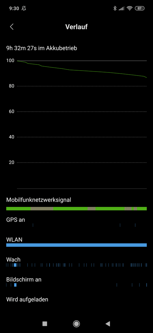

Also, nachdem ich es ja gestern mal auf Werkseinstellungen zurück gesetzt habe sieht es heute folgendermaßen aus:
Über Nacht wie gestern auch statt den 20% nur 11% Akku verbraucht.
Aber alles wie davor: Gleiche Apps, MiFit, ManchmalOnDisplay, Wlan, BT, Mobilfunk.
Einziges was ich jetzt noch ned wieder aktiviert habe: Fingerprint
Ich werde jetzt noch nicht feiern, da es natürlich sein kann es ist morgen Nacht schon wieder anders,
aber natürlich kann es genauso sein ich hatte irgendeine komische Einstellung die gesaugt hat...
Hier noch Screens vom Verbrauch über Nacht. Mobilfunksignal Balken hat jetzt irgendwie auch Lücken, aber nur kleine, was ich noch weniger verstehe als davor...

@Syrokx also diese konstanten Wakelocks sind so nicht normal. Irgendeine App dreht da am Rad.
Nutzt du vielleicht eine Email app die Pull statt Push verwendet?
Bin zwar selbst kein Freund davon, aber ich würde mal eine Nacht komplett im Flugmodus testen.

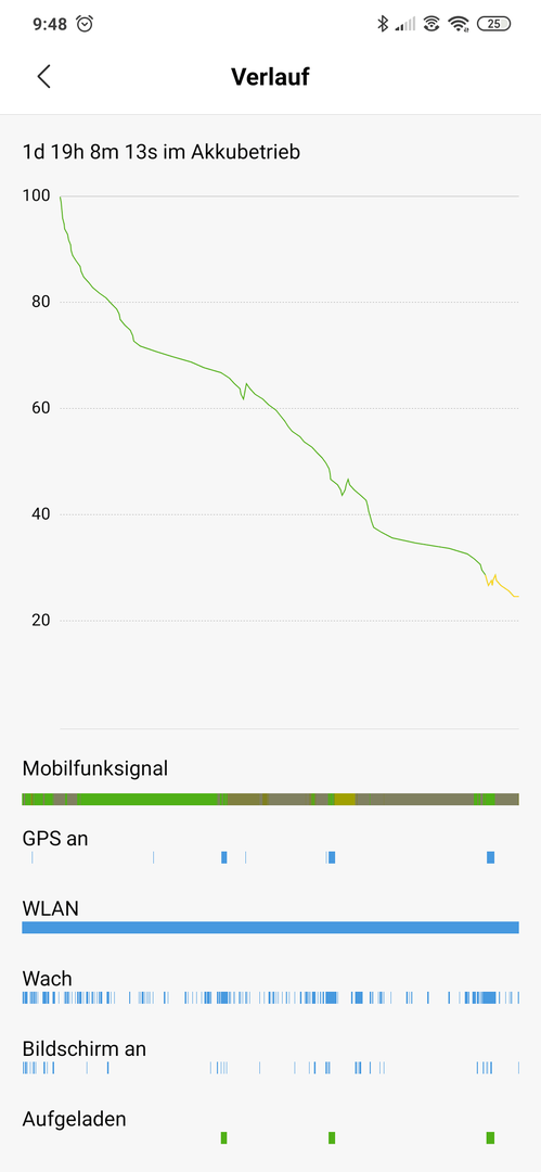

@Syrokx Hast du vieleicht eine Smartwatch? Schau mal bei mir rein. Das passiert wenn man eine Smartwatch gekoppelt hat. Ohne die Uhr komme ich 3 Tage mit dem Akku hin und habe auch keine Wakelocks mehr. Was auch noch einige Wakelocks verursacht ist YouTube Music (Offline Mixtape). Hier habe ich übrigens getestet was passiert, wenn du diese LTE/WCDMA Einstellung machst. Reißt in der Nacht den Akku ganz schön runter.

@Syrokx
Sieht doch schon gut aus, Deins ist nur mehr wach in der Nacht, aber das ist wahrscheinlich auch normal,
kommt immer darauf an, wie viele und wie oft Apps Synchronisieren, zb. Wetter, Mail, Aktien, .............
Syrokx schrieb:
~10% sind mir zwar immernoch bissl zu viel aber schon mal besser als 20.
Etwas über 1% pro Stunde ist doch gut.
Hast du vielleicht Push Mail eingestellt?
Im normalen Modus (kein Flugmodus) über den Zeitraum sind 10% wahrlich nicht viel. Man sollte dann schon die Kirche im Dorf lassen. Alternativ, wenn man mit dem Verbrauch nicht zufrieden ist, kann man den Flugmodus einschalten. Nachts müssen wohl die meisten Menschen nicht erreichbar sein.
