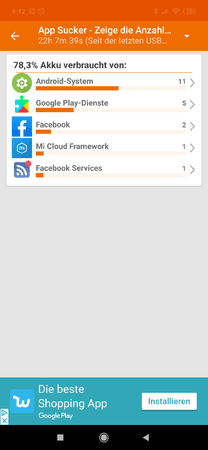

Was mich an den Screens schon wundert ist, dass bei den Wakelock Details *alarm* beim Mi9 10 von 25 Wakelocks verursacht hat.

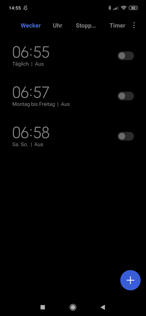

Meine Frage an @Syrokx wäre hast du die MIUI Uhr App mit verschienden Weckern/Timern gestellt die vllt. Schuld an den Wakelocks sein könnten, dann hätten wir was gemeinsam. Ich deaktiviere meine Wecker mal zum Test :1f634: na dann hoffe ich mal ich verpenne die nächsten Tage nicht.
Also ich hab in der Wecker App 3 Stück definiert aber die sind alle nur für morgens und auch alle aus.
Ich bin das so gewohnt die komplett aus zu machen, die sind bei mir nicht "klingel jeden tag so und so und sei dazwischen aktiv auf standby" aktiv
[doublepost=1559048188,1559048049][/doublepost]So sieht das tagsüber aus.
Also der Logik nach sollte das keine Ursache sein

Zu deinen Bildern. Ich habe genau die gleiche Reihenfolge bei den Wakelocks. Es sieht so aus als wäre die Gemeinsamkeit bei uns dreien das wir wearables nutzen und konstant verbunden halten leider kann ich die einzelnen wakelock-Sachen nicht weiter verifizieren.

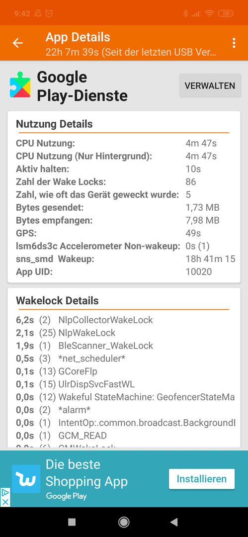

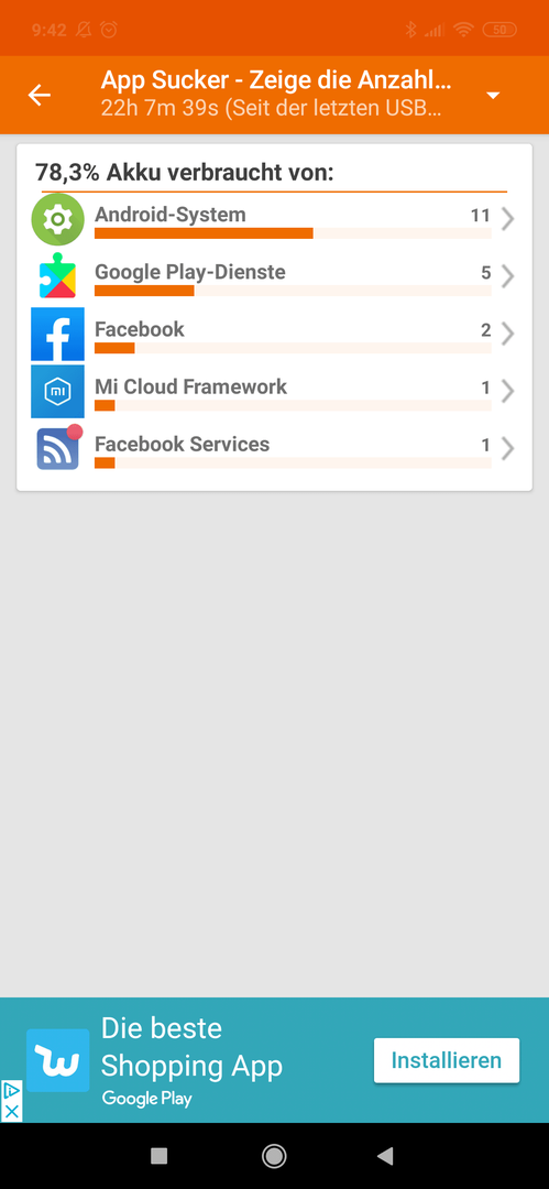

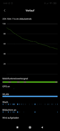

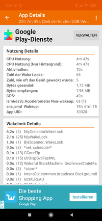

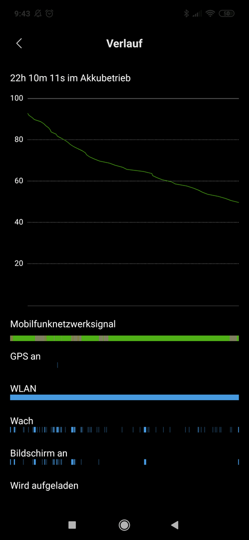

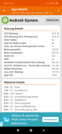

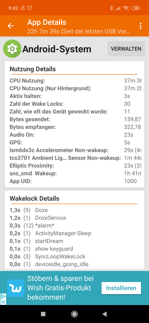

So sieht es heute aus. Etwas besser bzw wie gestern.
Android System und Google Dienste scheinen die ganzen wakelocks zu verursachen, andere apps sogut wie null

So sieht bei mir der normale Betrieb aus. Habe ständig die Amazfit Stratos Uhr gekoppelt (inkl. aller Benachrichtigungen) und bis auf Google Pay und YouTube Music nichts aus dem Energiesparen heraus genommen. WoWifi ist auch immer an. Bin sehr zufrieden.
@thunder43 sieht bei mir aus wie bei dir.
Habe eine Amazfit Bip gekoppelt.
Mir gefällt der "wach" Zustand nicht.
Zu wenig DeepSleep aber shit happens.
@Kaleidoscope Die Wach Zustände bei mir in der Nacht müssten die WhatsApp Sicherung, die Mi Cloud Sicherung und Youtube Music Offline Mixtape Synchronisation sein. Die restlichen kleinen Striche müssten durch die Mi Home App kommen wenn in der Nacht jemand an den Bewegungsmeldern vorbei läuft oder die Rauchmelder ihren aktuellen Stand an die App senden. Also alles nachvollziehbar.

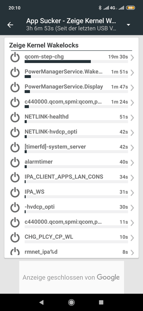

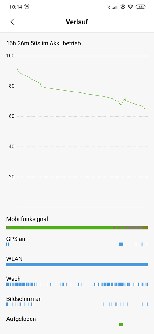

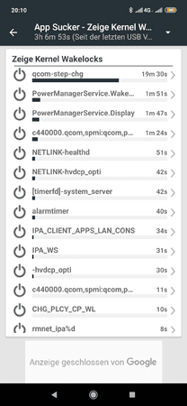

@Syrokx

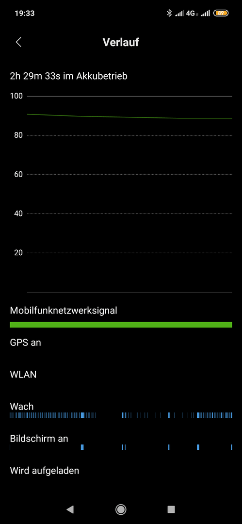

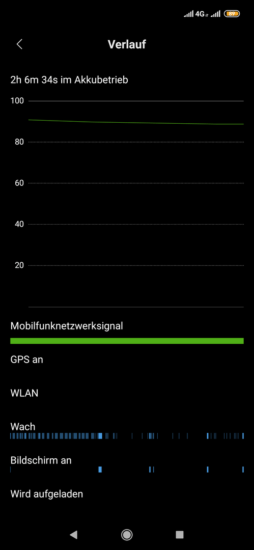

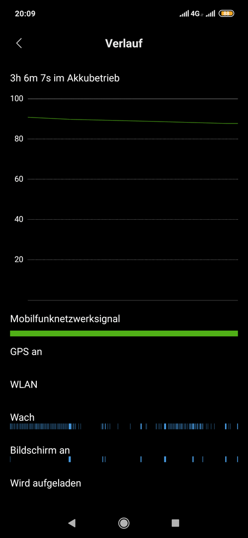

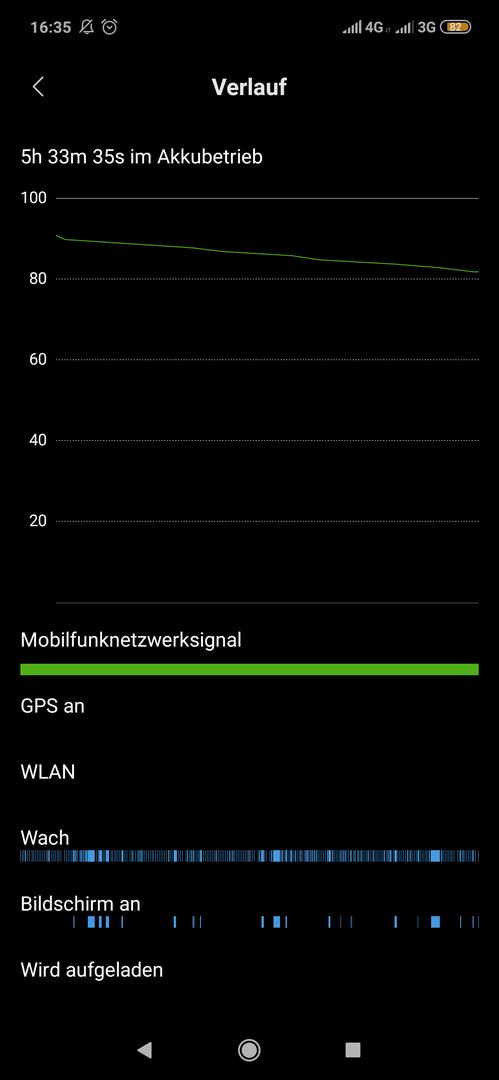

Ich habe heute mit GSam Battery Monitor und dem ADB Befehl aus den vorherigen Posts meine Wakelocks einmal aufgenommen und bei mir ist der Prozess "qcom-step-chg" mit über 300 Wakelocks aufgetaucht und 19min Kenel Wakelock Zeit. Nach kurzem googeln habe ich herausgefunden, dass es mit dem Ladecontroller zu tun hat und da bin ich aufmerksam geworden.
Das erste Bild vom Verlauf ist von gestern und zeigt meine Wakelocks an. Unzählige Striche, auch wenn das Display für längere Zeit aus ist.
Das zweite Bild zeigt in der ersten Hälfte, dass auch hier wieder trotz Bildschirm aus es wieder viele Wakelocks kommen. Aber schaut euch mal die zweite Hälfte an und ich war total baff - deutlich weniger Wakelocks. Ich versuchte das zu reproduzieren und im 3 Bild des Verlaufes seht ihr ganz rechts wieder mehr Wakelocks. Im letzten Bild die Ändeurng wieder gemacht und seht wieder weniger Wakelocks.
Ich möchte euch nicht weiter auf die Folter spannen, was es bei mir war aber ich kann es selber kaum verstehen aber ich habe einen USB C Magnet Adapter benutzt, der dauerhaft im Smartphone steckt. Ich verstehe ich Logik hier nicht aber ich kann es reproduzieren. Ziehe ich diesen raus, deutlich weniger Wakelocks, ist er wieder drin geht die Strichelei wieder los.
Falls jemand von euch die selben Fehler hat und auch einen Type C Magnetadapter nutzt, zeiht das Teil mal raus und beobachtet es!!
Beste Grüße,
Dom
