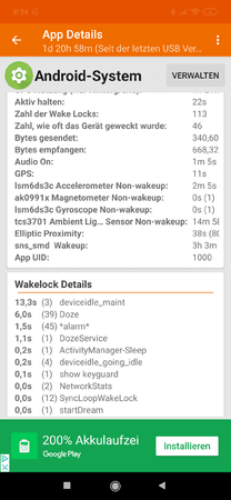

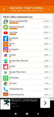

Das Gerät denkt, dass da was drin ist, womit es sich immer verbinden müsse, weil es sich so wie ein USB Stick verhält, dafür ist der Controller wohl nicht optimiert.
@dkionline ich denke auch und sieh mal wie wenig Wakelocks ich habe seitdem der Stecker weg ist...
Mein Gerät fährt jetzt super in den Deep Sleep und bleibt dort. Aber ich ärgere mich schon sehr, da ich mich die letzten Wochen echt viel damit beschäftigt hatte und einfach nicht auf die Lösung früher kam. Hatte vorher ein Axon 7 und dachte der Akku ist altersschwach und habs deswegen verkauft - oh man :1f623:
So sieht es nach 2 Tagen aus...

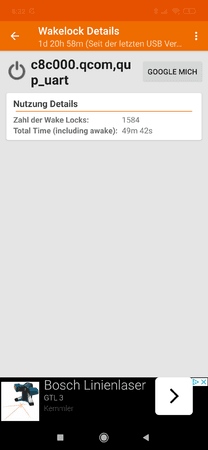

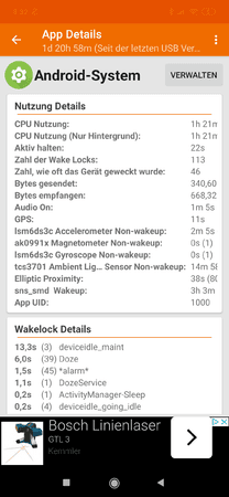

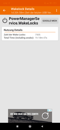

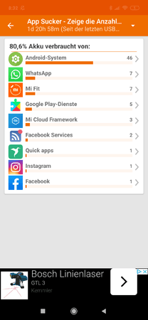

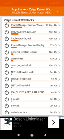

Hunderte System Wakelocks wo ich absolut keine Ahnung habe...
So nen Adapter hab ich jedenfalls ned.

@Syrokx für die Wakelocks von dem Prozess "c8c000.qcom,qup_uart" wo 1584 Wakelocks herkommen könnte vom Bluetooth herstammen. Habe den Prozess bei XDA in einem Oneplus 5T Forum gefunden. Dort wurde geraten Bluetooth mal aus und wieder anzuschalten und das Gerät neuzustarten.
Ich würde Dir einmal raten, mach mal Bluetooth für ne Zeit lang aus und schaue ob die Wakelocks genau von diesem Prozess noch so häufig herkommen.
Bezüglich der "PowerManagerService.wakelocks" habe ich einen Tipp gefunden wo geraten wird bei den Google Play Service die neuesten Updates einmal zu deinstallieren damit er sich diese nochmal neu zieht - aber obs hilft weiß ich leider nicht.
Viel Erfolg und beste Grüße,
Dom

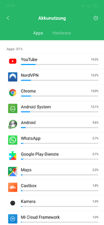

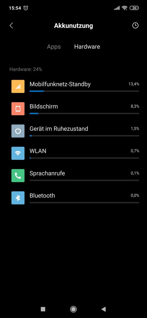

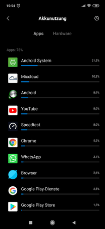

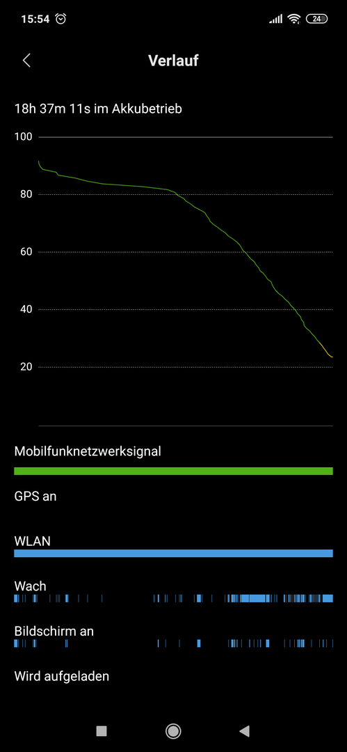

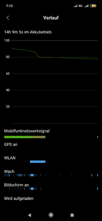

@thunder43 ich habe die global rom , an den Einstellungen hatte ich eigentlich nichts gemacht , erst jetzt die gps Standort suche im wlan deaktiviert. Glaube es ist schon besser geworden , über nacht verliere ich jetzt nur 3 %. Mir kommt langsam vor das der Akkuverbrauch auch mit dem Fingerprint im display was zu tun hat , glaube wenn ich gehe das sich das durch die Bewegungen der Hosentasche immer wieder aufleuchtet. Hier mal paar Screenshots vom Energieverbrauch .

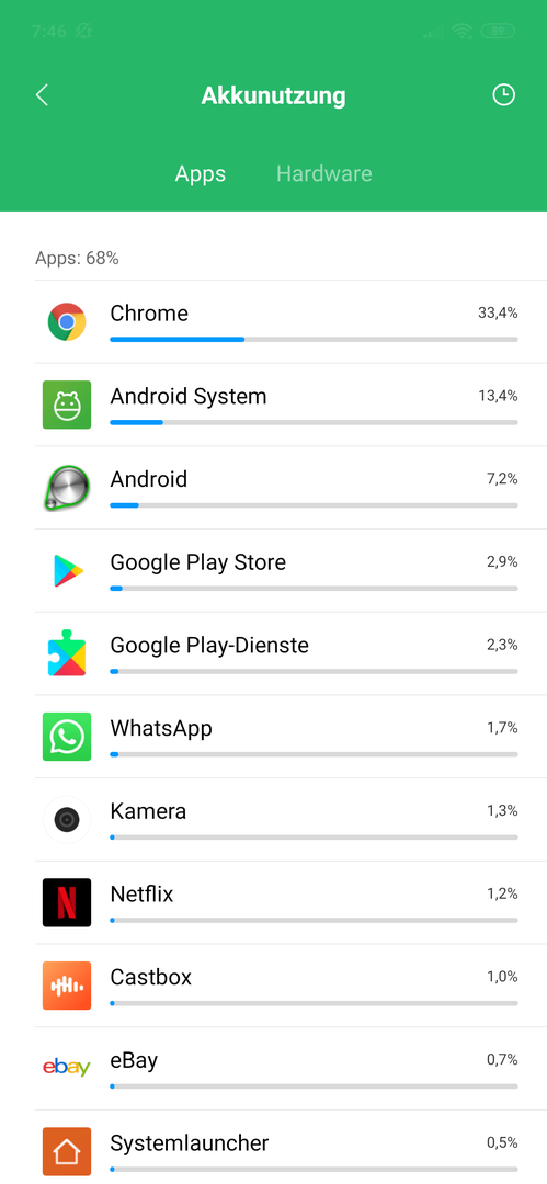

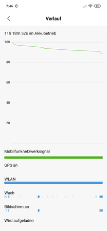

Also ich habe auch Probleme gehabt bzw. Jetzt zum erstenmal eine wirklich gute Laufzeit ohne den bekannten Stand by drain. Habe die AI Taste umbelegt und schalte über diese das Display aus mit Hilfe von Greenify. Greenify versetzt das Mi9 in den Ruhezustand und schaltet das Display aus.
Siehe Bilder.

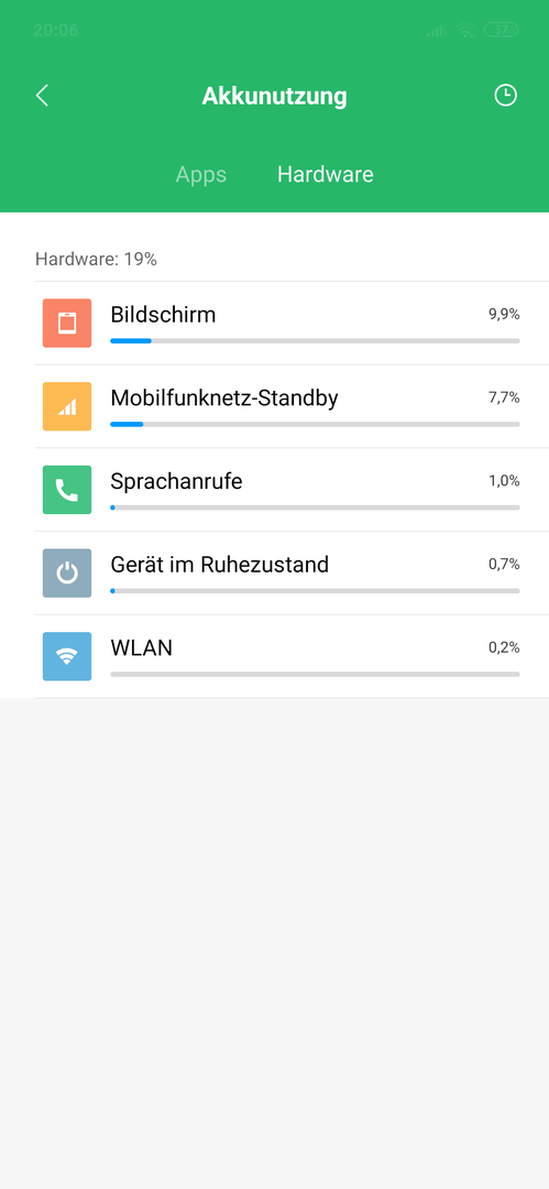

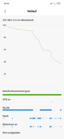

Hier mal ein Update von mir.

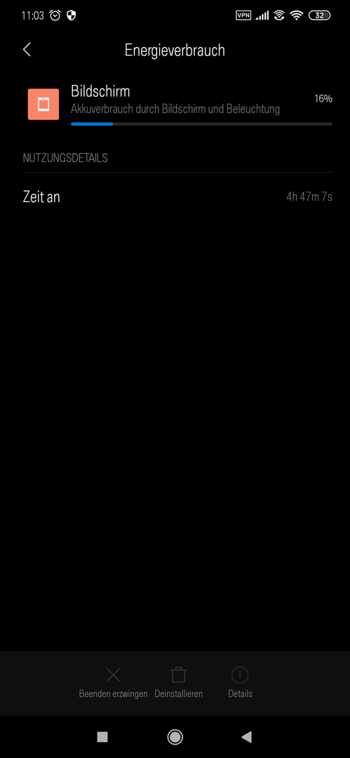

Ich bin auf dem Xiaomi.eu ROM und mittlerweile sehr zufrieden. Nachts, im Flugmodus, sind es nur noch 2% Verlust und SOT von 3h eher problemlfrei als mit kleinen Sorgenfalten. AOD ist aus, den Fingerprintsensor habe ich so eingestellt das er nicht bei jedem anheben leuchtet, denn der leuchtete schon wenn nebenan jemand nieste.

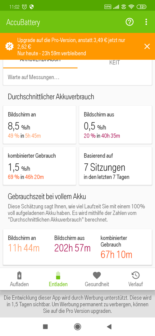

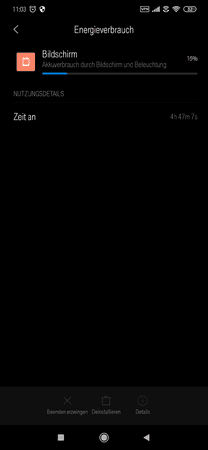

Aktuelle Global Dev, keine Schlangenöl-Apps, kein Flugmodus, keine 'Optimierungen'. Durchschnittlicher Akkuverbrauch bei 'Bildschirm aus' von 0,5 % pro Stunde.
Screenshot_2019-06-02-11-03-31-892_com.miui.securitycenter.png Screenshot_2019-06-02-11-03-38-967_com.miui.securitycenter.png Screenshot_2019-06-02-11-02-42-257_com.digibites.accubattery.png

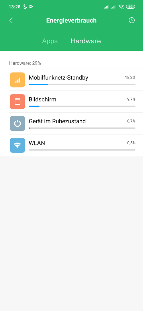

Ist der hohe Akkuverbrauch vom Mobilfunk-Standby normal?
Ja, habe ich auch immer so hoch.
Bei mir auch.. Da ich aber VoWiFi nutze, schalte ich einfach zuhause in den Flugmodus und mache das WLAN an.. Spart enorm Akku! Empfehle ich jedem, unabhängig von Gerät :]

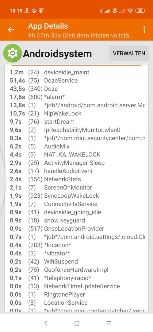

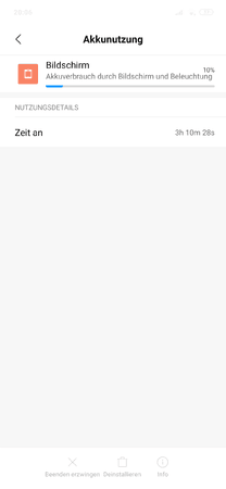

Kann das hier bitte mal jemand analysieren, der sich damit auskennt. Danke
Du bist 9 Stunden, 47 Minuten und 33 Sekunden unterwegs ohne aufzuladen. Du hast noch 55% Akku um 18.15 Uhr.
Passt!:1f60e:
Reaktionen: NooneR
Und die vielen Wakelocks?
Speziell die SyncLoopWakeLocks und *alarm*?
