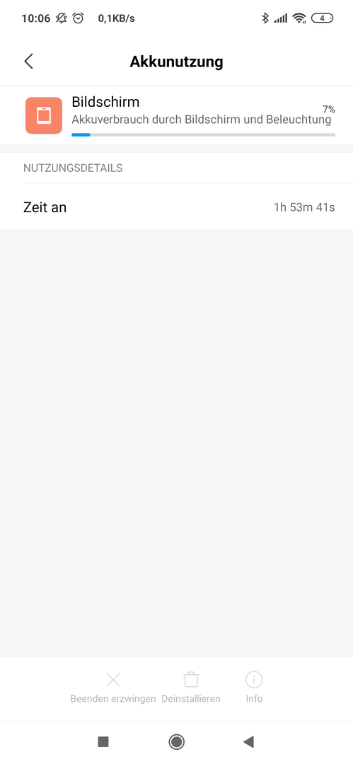

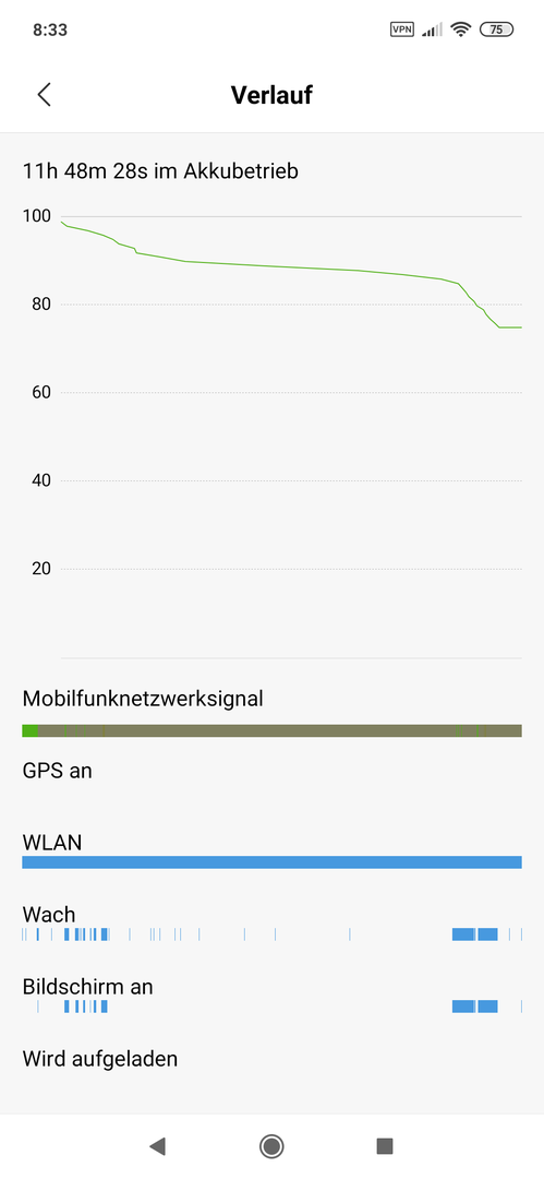

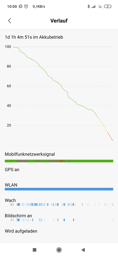

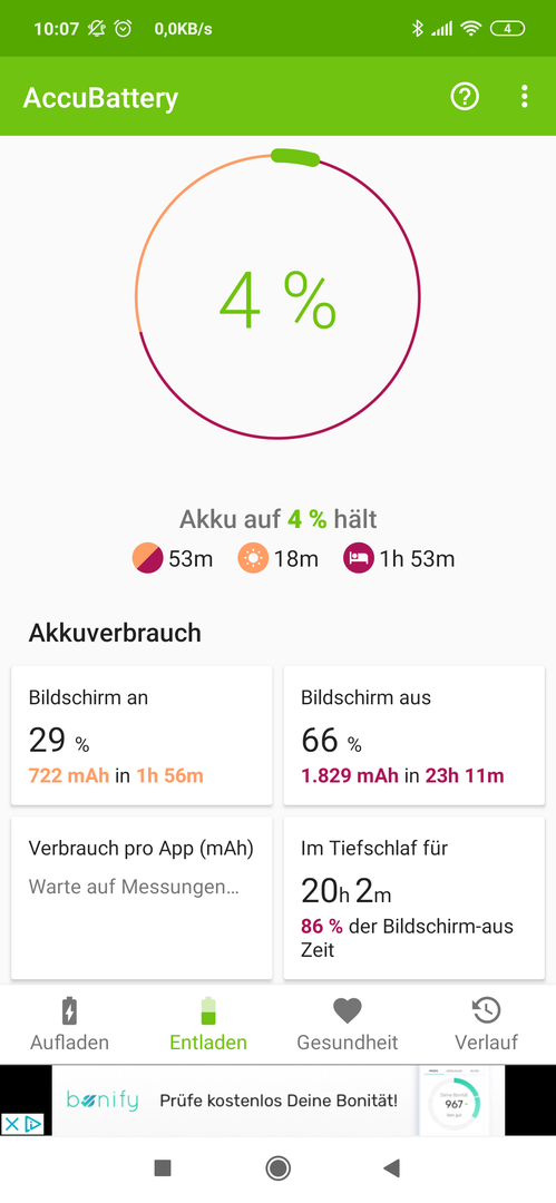

Eigentlich hatte ich mich mit meiner Akkuleistung beim Xiaomi Mi 9 zufriedengegeben (2 Wochen im Besitz), die SOT lag immer so bei ca. 4,5h. Das hat mich auch nicht gestört, da ich das Gerät immer über die Nacht lade und nie das Gefühl hatte meine Nutzung einschränken zu müssen um über den Tag zu kommen.
Gestern jedoch hatte ich einen ruhigen Tag mit einer SOT von 1h 53min und der Akku war noch bei 43 % als ich schlafen ging. Also dachte ich mir, das ich mein Handy jetzt einmal nicht lade um zu gucken was es über Nacht ohne Nutzung verbraucht. Das Ergebnis war für mich sehr enttäuschend. Als ich nach ca. 9h Schlaf aufgewacht bin war der Akku nur noch bei 5%, ziemlich ernüchternd für mich.
Aus diesem Grund schreibe ich jetzt hier, ob jemand analysieren kann woran das liegen könnte.

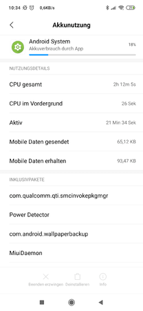

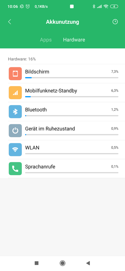

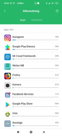

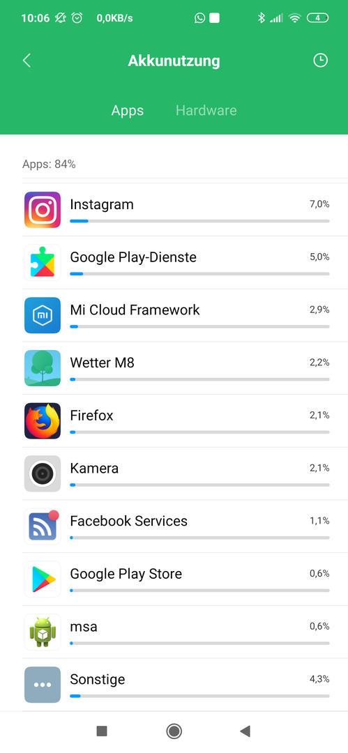

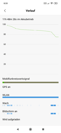

Ich hänge mal ein paar Screenshots zur Akkunutzung dran. Leider ist es der Gesamtverlauf von 100% und nicht nur über Nacht, aber eventuell kann man doch etwas erkennen.
Sollten noch irgenwelche Informationen fehlen sagt einfach Bescheid.
Vielen Dank schon mal

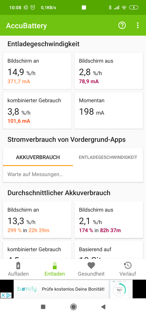

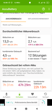

Hallo @Xokkom,
Mein Gerät verhält sich ähnlich. Deine Werte sind soweit alle im Rahmen.
Der Deep Sleep tritt auch ein. Eine schlechte Verbindung hast du auch nicht.
Dein AccuBattery zeigt keine "unnormalen" geschätzten Gebrauchszeiten.
Theorie:
Der Always on Display ist speziell tagsüber meistens sehr hell und brauch auch länger bis er abdunkelt. Er schalter zumindest auf der "Stable" auch nicht ab in der Hosentasche oder wenn das Gerät auf der Vorderseite aufliegt.
Rechnen wir hier beispielsweise einen Verbrauch ein von 2% pro Stunde wären das in 24 Stunden schon 48% Verbrauch. Bei 1,5% wären es 36%.
Ich müsste den mal für einen Tag zum Test abschalten.

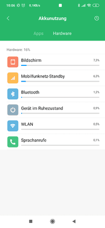

Naja, Dein Handy ist deutlich öfter wach, als dass der Bildschirm an ist. Das ist natürlich nicht in Ordnung. Im optimalen Fall sind beide Anzeigen gleich. Da muss also irgendwas (eine App) im Hintergrund laufen. Und ich glaube nicht, dass es am Always on Display liegt. Das habe ich bei mir rund um die Uhr laufen und trotzdem sind bei mir beide Anzeigen (also Wach / Bildschirm an) nahezu identisch.

@Xokkom es reicht schon, wenn du zu Fuß unterwegs bist, damit das Gerät "wach" ist und sich nicht richtig im Doze befindet.
Das schließe ich aus dem Akku-Verlauf. In der Nacht gibt es bei dir keine Probleme mit den Wakelocks. Das es ab und zu trotzdem geweckt wird, liegt an den Doze Intervallen.

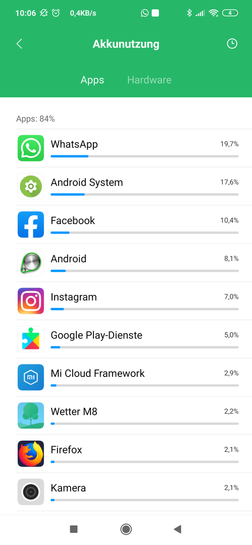

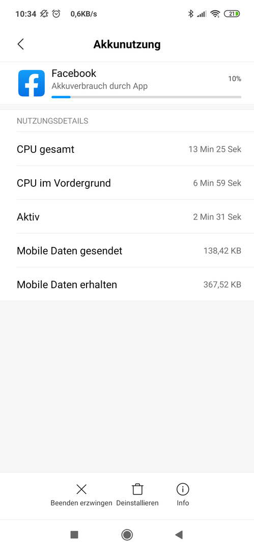

Es stört mich aber der extreme Verbrauch in der Nacht. Da liegt das Handy ja nur da (ohne Bewegung) und das AoD ist auch ausgeschalten. Über die Dauer der Nachtphase waren das 4,2%/h ohne Nutzung des Handys (38% / 9h). Wenn man mal den Graph vom gesamten Tag betrachtet geht es ab 43% steiler abwärts als in der Phase wo ich das Handy genutzt habe (100-43%). Und das kann doch nicht normal sein.

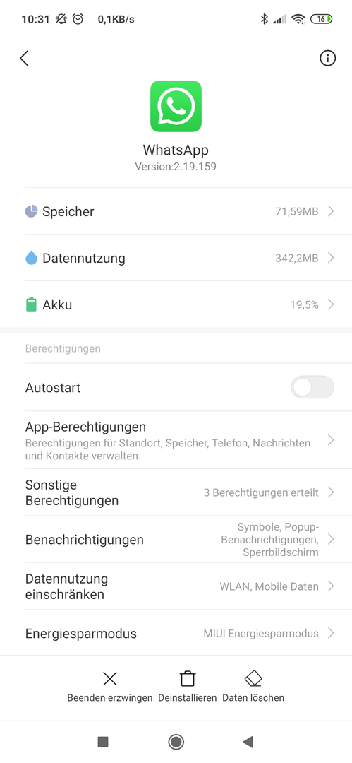

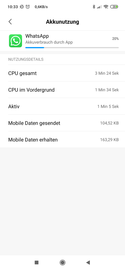

Dazu kommt, dass beim Verbrauch Whatsapp ganz oben steht. Und das obwohl ich es an diesem Tag selten genutzt habe.
Zum Beispiel heute (inkl. gestern da noch nicht geladen) steht Whatsapp bei 3,6% an siebter Stelle im Verbrauch (aktueller Akkustand 52%). Ich weiß das das mit den Prozenten nicht wirklich aussagekräfig ist, aber es lässt sich dennoch ein deutlicher Unterschied erkennen.
Was ich allerdings auch komisch finde und wo ich den Zusammenhang nicht sehen ist, dass das Handy über Nacht zum großen Teil im Doze-Modus war und dennoch 38% verbraucht hat.
Und nochmal zur Erinnerung diese Nacht habe ich nur 5% Akkuverbrauch über 7 Stunden gehabt, also 0,71%/h.

Um genaueres zu bewerten müsste man leider wissen wie sich die CPU Zeit von Whatsapp aufteilt. (Sekündlich, Minütlich, Stündlich,...) bei mehreren Millionen Usern der App, würde ich das als großen Verbraucher jedoch ausschließen.

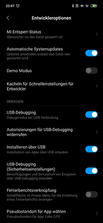

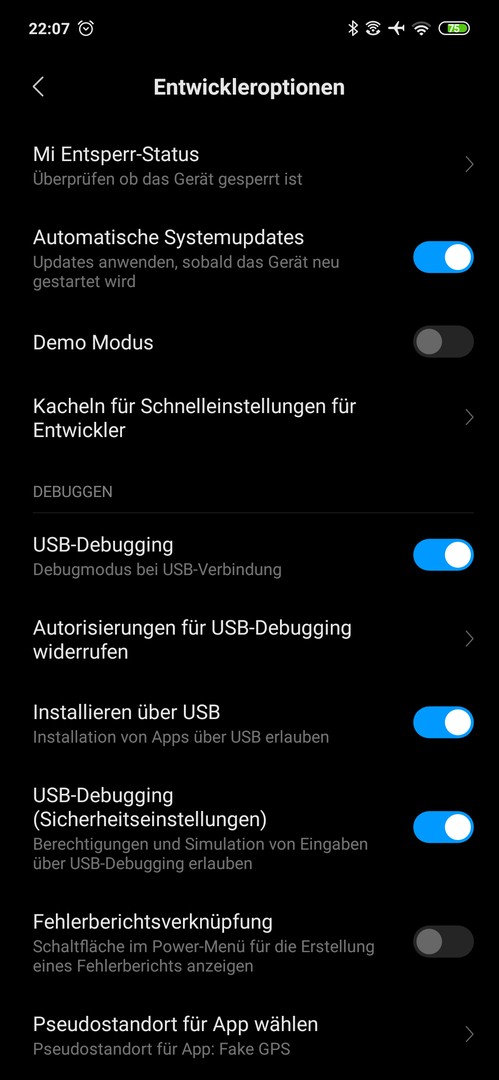

@Xokkom
Du musst beide USB-Debuggung Optionen in den Entwickleroptionen freischalten
@Xokkom locker bleiben da passiert nichts. Ich hatte das auch mit den BetterBatteryStats wegen Java. Hatte dann die Befehle genommen, die in der App standen. Starte ADB am besten auch als Administrator. Rechtsklick auf die. exe
Achte darauf am Gerät das Vertrauen zu bestätigen.
@balto94 danke :) hatte ich vergessen. Sorry @Xokkom
Die Entwickler settings freischalten :
