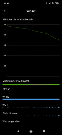

Das Gerät ist immer im Betriebsmodus, also kein Flugmodus, LTE und WLAN immer an; s. Screenshot. Netzwerktyp ist 'LTE bevorzugen'. Bluetooth schalte ich allerdings nur fallsweise ein, bei längeren Autofahrten. Apps beende ich im Normalfall nie, das regelt Android viel besser als ich das könnte.

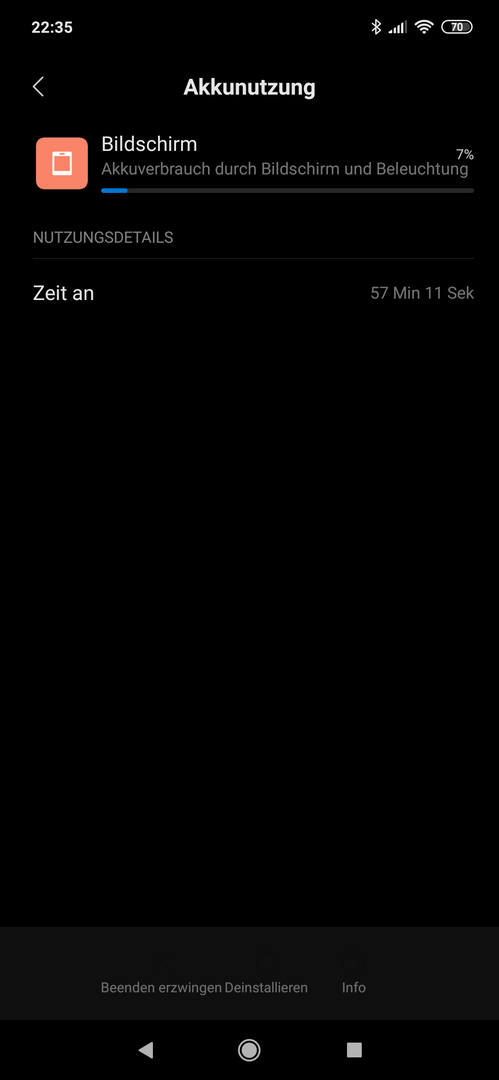

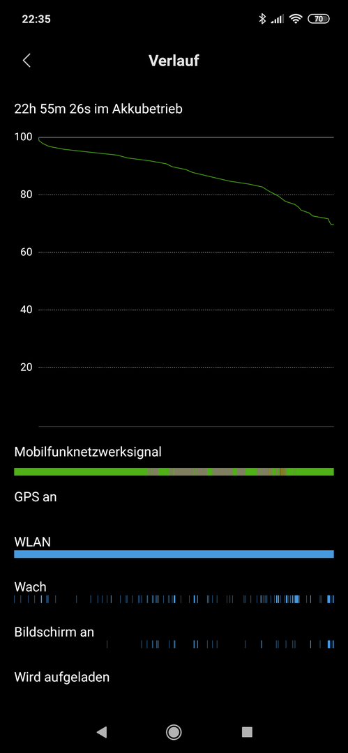

@Xokkom
Wahnsinn deine Zeiten sind ja fantastisch. Ich habe WLAN Bluetooth und NFC dauerhaft an. Ich habe es jetzt lange liegen gelassen und ich komme wieder im Durchschnitt auf meine zwei Tage und 2 1/2 h SOT.
Ich denke ich werde auch noch schnell wechseln.
