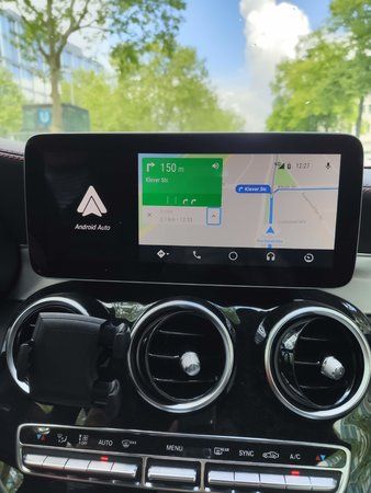

Ich habe bei meinem Mi9 in Verbindung mit einer Mercedes C-Klasse 205 das Problem, dass links sehr viel Platz "verschwendet" wird (siehe beigefügtes Bild). Liegt das am Android Auto vom Mi9 oder am Auto? Bei Apple CarPlay hatte ich das Problem nicht.

In meinem Civic hab ich Vollbild. Denke Android Auto wird das Format nicht unterstützen
@A-K Probier mal 720 und 1080p Ausgabe in den Entwickleroptionen von Android Auto zu aktivieren. Vielleicht hilft das.
Eventuell auch mal direkt in den App Informationen reinschauen und gucken ob "Vollbild" anschalten etwas bewirkt. Es handelt sich dabei zwar eigentlich um die Einstellung die Notch zu "ignorieren" also bezogen auf das Handy Display, aber vielleicht bringt es auch was bei der Übertragung zum Display im Auto.

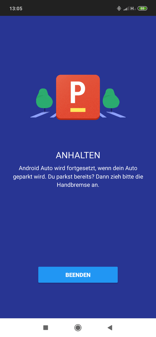

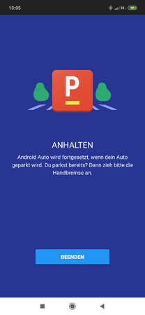

Bin Total enttäuscht. Ich habe einen Mazda 3 von 2018 und habe mir vor 2 Monaten Android Auto für 300Euro nachrüsten lassen. Mit meinem Honor 9 lief das auch perfekt. Aber mit meinem 1 Tag alten Mi9 Geht gar nichts. Ich kann mich nicht verbinden. Immer wenn ich es versuche erscheint ein Bild auf dem handy und eine Nachricht auf dem Auto Display. Egal was ich drücke, wird Android Auto getrennt und läuft nur auf dem Handy.
USB debugging hab ich auch soeben versucht. Aber kein Unterschied. ich bin echt richtig enttäuscht.

@luetten30 Probleme gibt's mit dem Mi 9 und Android Auto keine. Schau mal genau nach wie du koppeln musst. Manche hier mit einem Opel mussten z.B. auch eine ganz bestimmte Reihenfolge am Auto einhalten. Dein Screenshot sagt das dein Auto nicht richtig stand und bereit war.
