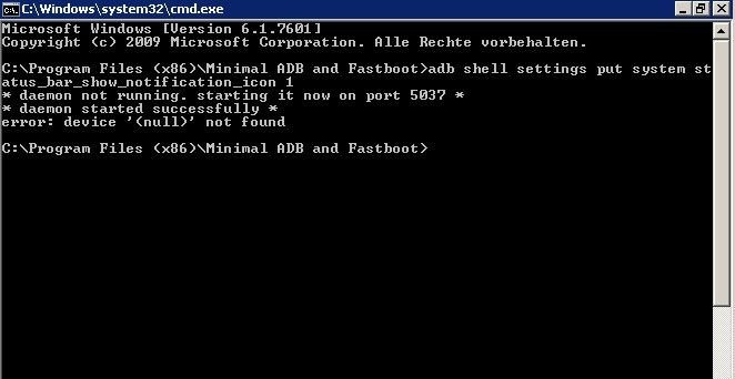

Ich installiere also die zip unter TWRP dann hab ich im bootloader geladen.
Über PC und ADB das eingegeben:
adb shell settings put system status_bar_show_notification_icon 1
und dann kommt diese Meldung laut Bild.
Aber sonst tut sich im Handy nichts.
der Fehler liegt wohl darin das Du nachdem flashen im TWRP nicht den Bootloader laden sollst sondern ganz normal MIUI hochfährst und dann per ADB den Befehl absetzt.

Danke das wars :)
