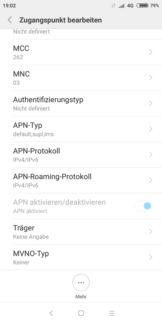

[doublepost=1534870461,1534870433][/doublepost]Mach mal nen Foto vom APN
Nach der ganzen Prozedur kann ich doch checken mit dem 46... code ob es eingeschaltet ist .
[doublepost=1534870740,1534870497][/doublepost]Da steht jetzt default,supl.ims bei APN Typ
Den APN habe ich auch schon internet.eplus.de und einfach nur internet probiert
[doublepost=1534871295][/doublepost]So hier der Shot Screenshot_2018-08-21-19-02-43-391_com.android.settings.png
