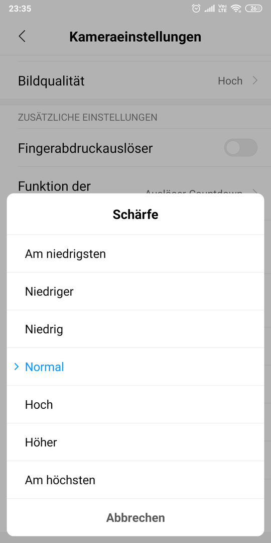

Es bleibt ja immer noch die Option ISO manuell auf 100 zu stellen, dann passt es doch wieder. :D
Schärfe stelle ich auf höher um in der Ferne etwas mehr Schärfe herausholen zu können.

Perfekt, vielen Dank @schafxpp fürs Testen!
Und by the way, ich hab mir auch Schärfe auf +1 stehen. Hattem Vergleichsbilder gemacht und es sieht es subjektiv einfach deutlich besser aus - so wie Ich es mit 0 Offset erwarten würde.
Wobei meines Wissens nach alles über der Minimaleinstellung sowieso nur künstlich ist und vllt subjektiv angenehmere aber eigentlich nur anders, nicht objektiv besser im Sinne des Informationsgehalts ist.
Eine gewisse Grundschärfung müssen die Bilder schon haben um ansehnlich zu sein

Da ist einfach eine Stufe höher mit gemeint.
