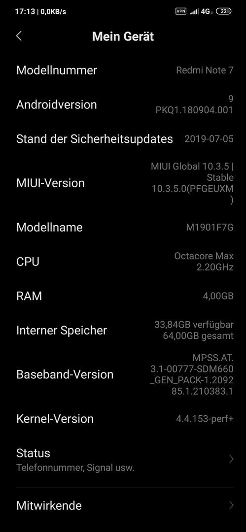

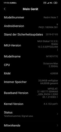

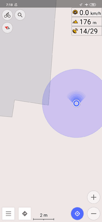

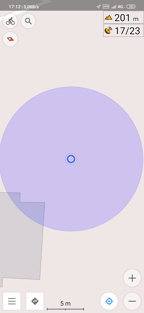

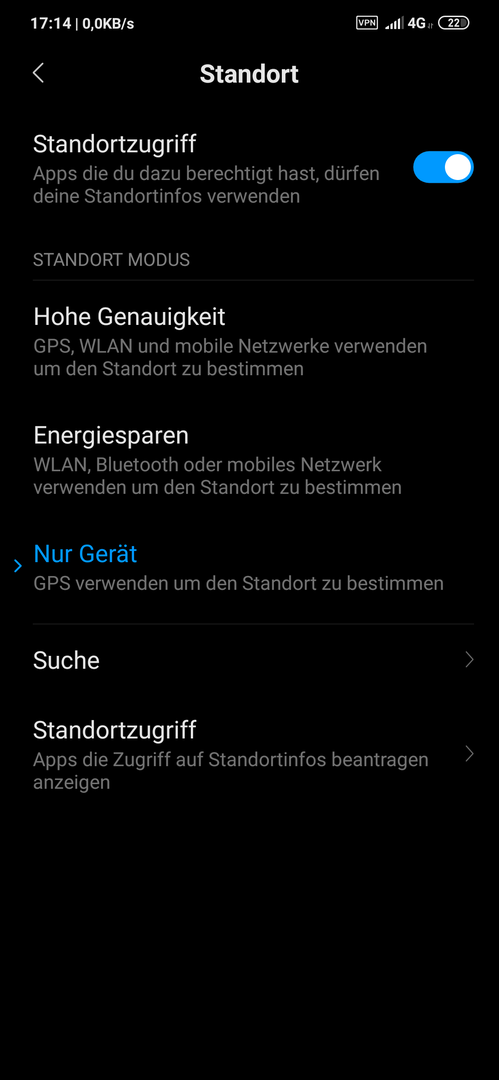

Ich kann es für die MIUI v10.3.6.0 (Global - Region MI) nicht zeigen, da ich die MIUI v10.3.5.0 (Global - Region EU) installiert habe, aber die Werte waren praktisch immer identisch. - Beim SatFix sitze ich hier im Erdgeschoss, Beton-Wände und Decken, sehr viel hohe Bäume um das Gebäude.
GPS-Modus "Nur Gerät" (Ergebnis siehe Screenshots in den Datei-Anhängen) - Abweichung ca. 5-10 Meter von der realen Position im Gebäude, also sehr gute Werte. Ich hatte bis jetzt 6 weitere Redmi Note 7 Global MI|EU hier. - Alle gleich gut bei GPS an der identischen Lokation ...
Hardware-seitig sind alle Global - Region MI bzw. Global - Region EU identisch: Model No. M1901F7G (also identisches GPS-Modul/Antennen etc.)

Danke :) - Beim Umschalten zwischen "nur Gerät" und "hohe Genauigkeit" sehe ich Abweichungen von mehreren Metern (etwas besser bei "hohe Genauigkeit"). Aber da solche Werte ohnehin ständig schwanken, ist das wohl nicht wirklich aussagekräftig.

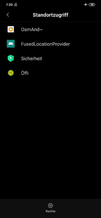

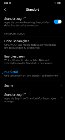

Hab gestern schon gesucht und heute wieder. Finde einfach nicht das in Bild dargestellte Untermenü "Standort". Könntet ihr so nett sein und einen Tipp geben.
Zusätzliche EInstellungen >>> Sicherheit>>> Standort>>> Standortzugriff.
Auch leicht zu finden, wenn man in der Suche der Einstellungen "Standort" eingibt.
Danke. Wirklich dämlich von mir. Gibt ja die Suchfunktion.
Man kann auch direkt länger auf das GPS-Symbol des Schnellschalters (Quick-Toggle) drücken, um sofort zu diesen Einstellungen zu gelangen. (Mit anderen Quick-Toggles geht das übrigens auch.)

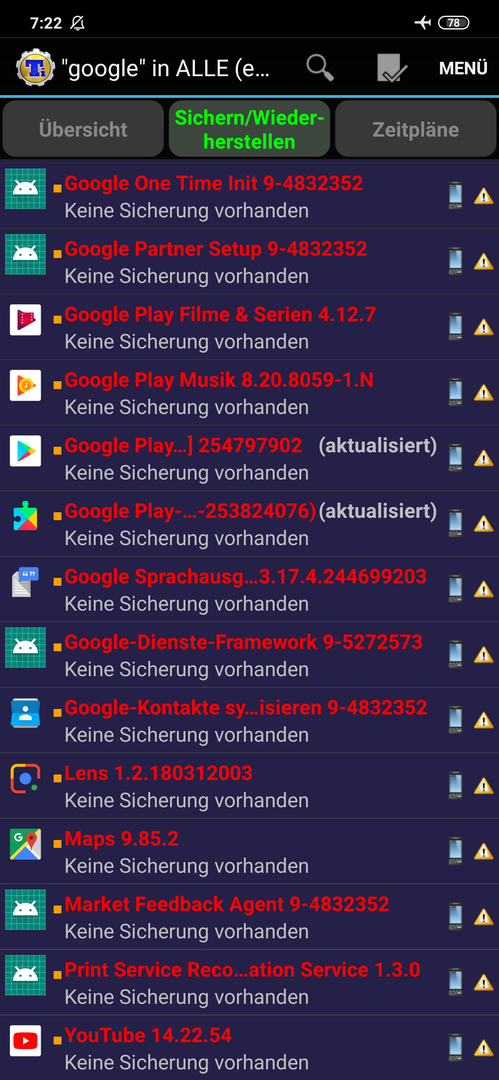

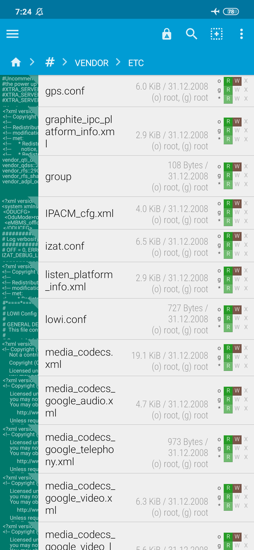

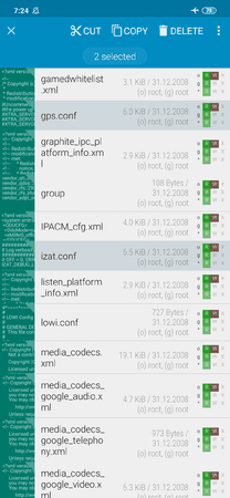

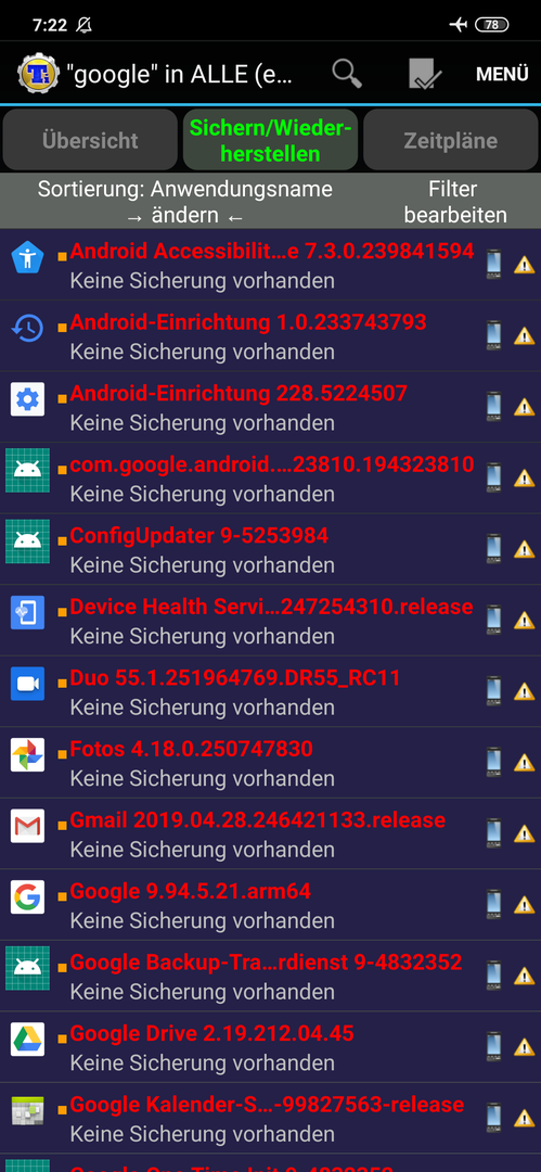

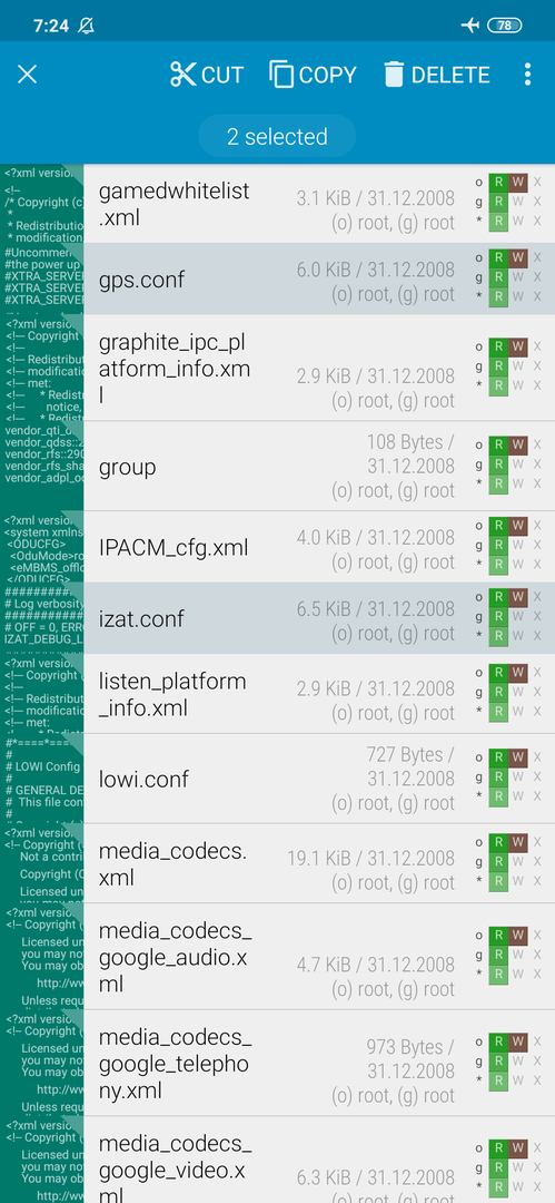

horst37 schrieb:
Auch AGPS Update brachte nichts. Bis ich auf die Idee kam, die Handy-Daten zu aktivieren (hatte ich nie genutzt, brauche ich auch nur sehr selten). Erst damit bekam ich mit Osmand+, GPS Test usw. die Sateliten aktiv. Nach Abschaltung der mobilen Daten klappte es weiter, bis ich die GPS App schloss- und wieder deaktivierte.

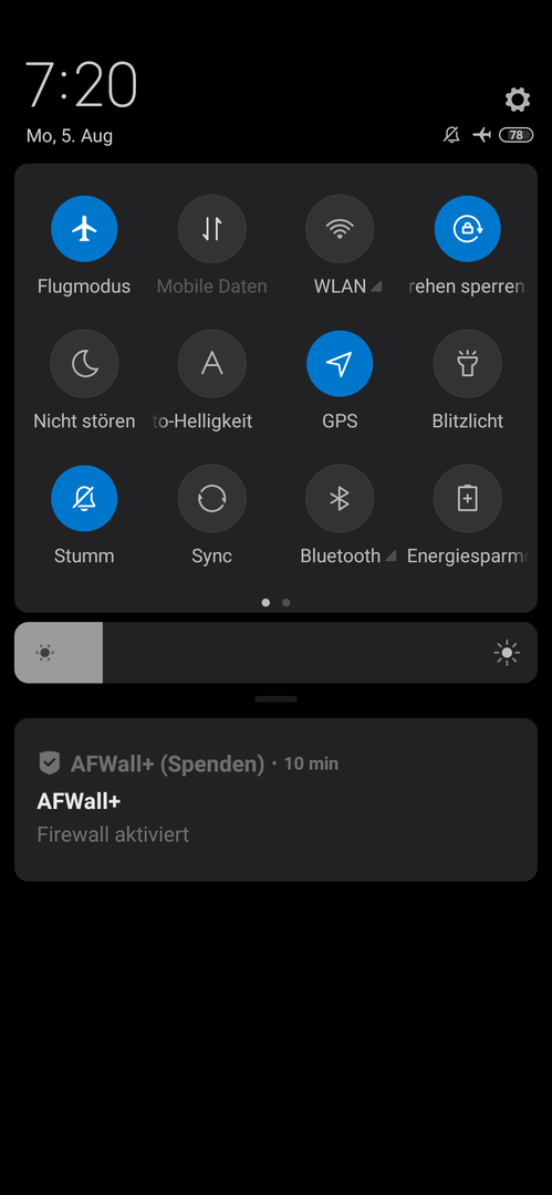

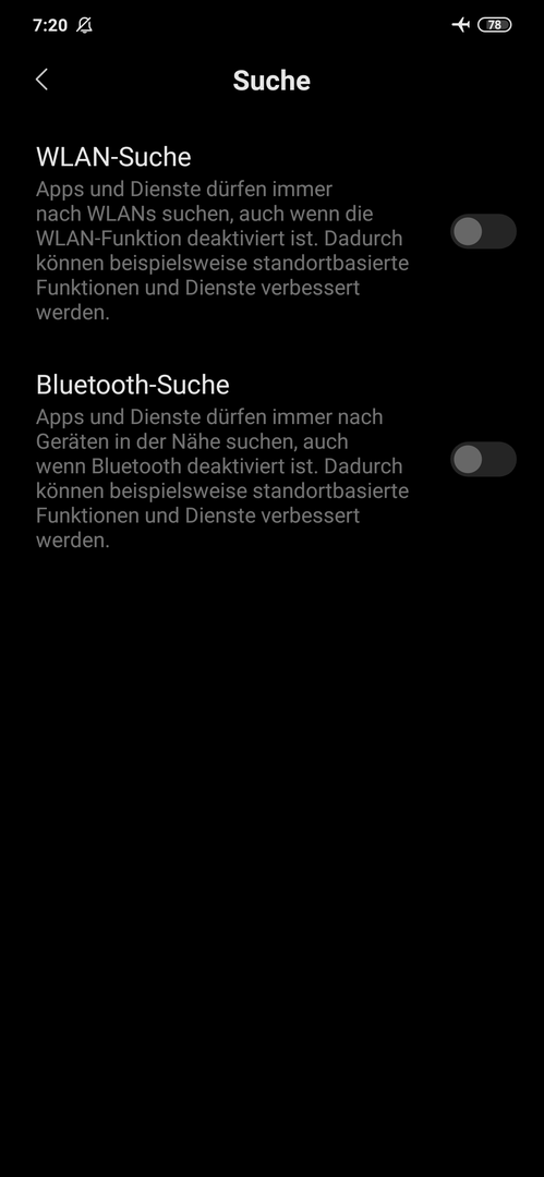

Das kenne ich anders. - Auch im Flugmodus mit aktiviertem GPS Modus "Nur Gerät", nach dem Löschen der Caches und Neustart ist das Device in der Lage, einen GPS SatFix auf 4 bis 10 Meter Genauigkeit hinzubekommen. - Mobile Daten bzw. WLAN wird nicht benötigt. - Das dient nur der Beschleunigung der Positionsbestimmung (A-GPS = USA|Google, IZAT = USA|Taiwan|Qualcomm, MIUI China|Hongkong haben nochmals eigene Mechanismen aktiviert etc.) durch Holen der aktuellen Satelliten-Positionen bzw. - wenn unter "Suche" aktiviert - dem Abgleich mit in der Nähe befindlichen WLAN-Routern (SSIDs) oder Mobilfunk-Zellen/-Masten (das soll die Genauigkeit der Anzeige unterstützen). - Beide Massnahmen sind aber ein hervorragendes Mittel, jemanden (ein bestimmtes Device) lückenlos zu tracken (Standortübermittlung, Peripherieüberwachung).

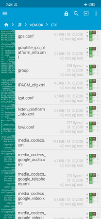

Android: QUIP (Qualcomm Indoor Positioning) und iZat
Deswegen habe ich ausschließlich GPS "Nur Gerät" aktiviert und blocke alles an Traffic zum Thema "GPS Location" mit der Firewall. - Der erste Fix dauert natürlich viel länger, da die Satelliten ihre Positionstabellen nur mit wenigen Bit/s senden. - Die Genauigkeit ist aber i. d. R. genauso hoch und wird nur durch die Umgebungsbedingungen beeinflusst.
Google Apps wurden mit Titanium Backup komplett deaktiviert; insbesondere Google Maps. Die Karten-App OsmAnd~ gibt mir heute 2 Meter Fehler nach rechts weg von der echten Position (das Device ist direkt an der grauen Hausecke (Beton-überdachte Terasse, der Tag ist auch stark bewölkt.)
(Natürlich kann es auch mal Hardware- oder Software-Probleme geben, momentan sehe ich aber bei meinen Devices keine.)

Puh, was für eine Menge Text :1f605:
Bleibt unterm Strich:
- wer nicht gefunden werden möchte, aktivieren Flugmodus und wartet auf den ersten GPS-Fix gerne 5 Minuten oder länger.
- wer einen schnellen GPS-Fix haben möchte aktiviert Mobile-Data und hat in unter 10 Sekunden seine Position.
- WLANs und Mobilfunk-Zellen nutzt Google Maps zur schnelleren Ortsbestimmung.
- AGPS funktioniert nur mit Daten, welche aus dem Internet geladen werden.
Reaktionen: horst37

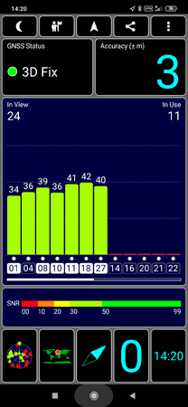

Ich musste gestern fast 10 Minuten mit meinem RN5 hier in der Stadt unter freien Himmel laufen, bevor mehrere Satelliten "in use" waren,
dies laut GPS Locker App. Zu Hause in der Wohnung, wurden erst gar keine Satelliten gefunden und
"in use" wurde gar keiner, weder am Fenster noch auf dem Ballkon, wo das sonst klappt.
Korrektur 15:44: ich hatte als ich gestern raus ging und per App GPS Locker nach
benutzten Satelliten suchte, doch noch keine moblien Daten an, sondern nur Wlan + GPS.
Standort: hohe Genauigkeit, mobil Daten: aus (o2 und wohl Vodafone); Wlan: an.
Sehr oft prüfe ich das nicht, so weiß ich nicht ob das häufiger so ist, aber das war früher schon mal so.
Das ständige Suche nach GPS, kostet vermutlich auch Akku-Ladung.
Ich muss mal schauen, ob ich noch irgendwo, eine Einstellung für Standort-Ermittlung falsch gesetzt habe.
Mein RN5 hat Metall als Rückwand, ob das den Empfang verringert?
Ich bin sehr zufrieden mit dem GPS Empfang. Aber leider habe ich keine Tipps mehr für Dich.

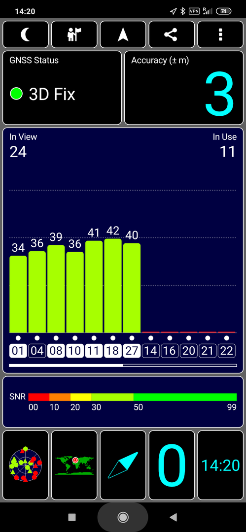

Reaktionen: horst37 und HerrDoctorPhone
Na irgendwann habe ich auch mal guten GPS Empfang, die Frage ist wie lange muss ich darauf warten, 10 Minuten und mehr?
