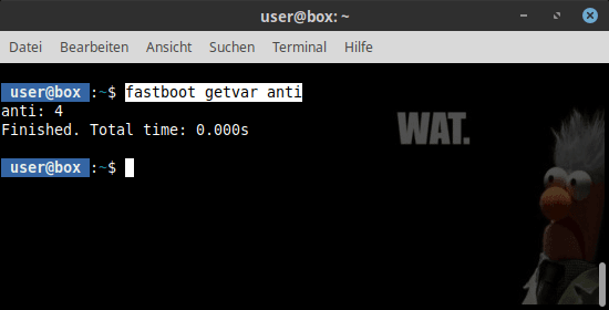

Aktuelle anti-Version des Phones herausfinden - Eingabe:
Code:
fastboot getvar anti
___

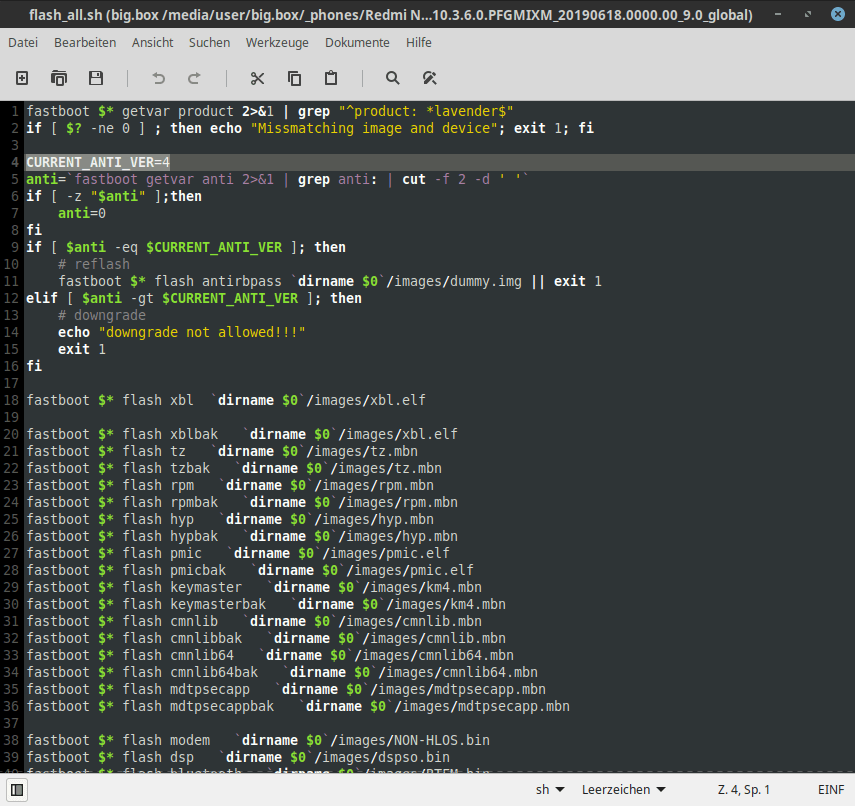

anti-Version einer fastboot-ROM herausfinden:
Die gewünschte .tgz-Datei entpacken (unter Windows mit dem Tool 7zip, einmal .tgz-Datei, danach die entpackte .tar-Datei auch nochmal entpacken)
Eine der entpackten flash...-Dateien öffnen und dort nach ANTI=<Zahl> suchen
(Wer unter Windows nur "Müll" zu sehen bekommt, kann sich einen professionellen Text-Editor installieren, z. B. NotePad++ - Den offiziellen Download gibt es hier. - Das Programm selbst kann fließend deutsch ...)
Stimmen beide Zahlen überein, kann man die fastboot-ROM flashen.
