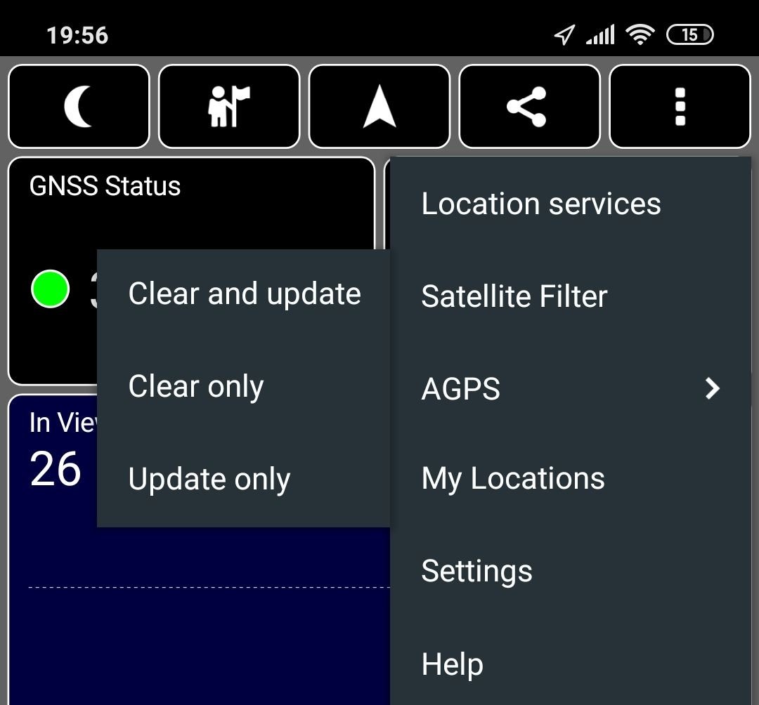

Lade dir mal GPS Test aus dem Playstore und lösche und installiere mal die AGPS Daten neu.
Schaden kann es nicht. Manche Probleme waren damit gelöst.
Welche Probleme genau hattest Du denn ... ??! Könntest Du das bitte beschreiben?
Bei AGPS >> Clear and Update folgt die Meldung "Clear and Update AGPS request made". - Aha, ein "request" ... eine "Anfrage". Was passiert beim löschen und updaten??
Die Daten des AGPS werden gelöscht und aktualisiert. Das hat bei mir auch geholfen, davor hat sich bei Google Maps in Ortschaften ständig die Karte nach Norden gedreht und wieder zurück.

Das Problem ist wohl, dass in der aktuellen Firmware 10.3.6 global stable die A-GPS-Daten nicht richtig (nach)geladen werden.
Wenn man mit der App GPS Test die AGPS-Daten neu lädt (update only) und dann das RN7 neu startet, klappt das mit dem GPS in der Regel sehr gut. Das spricht m.E. dafür, dass hier kein Hardware-Fehler vorliegt, sondern "nur" die Software buggy ist. Das Problem wird auch schon in den Mi.com-Foren angsprochen, hoffentich ist da bei der nächsten Firmware-Version ein Fix enthalten.
