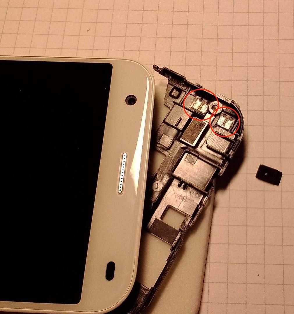

Joh krass! Kontaktstellen auf der Unterseite der Plastikabdeckung mit einem Minischraubenzieher vorsichtig geschabt, bis sie glänzen und nun hab ich auf dem Schreibtisch 6 GPS, 4 Glonass, 1 Baidou und 12m Genauigkeit.
Erstaunlich übrigens, dass ich durch die Hauswand Richtung Süden im EG mehr Signal erhalte als vor dem Fenster. An der Wand innen erhalte ich 8 GPS und 6 Glonass mit teilweise grünen Balken. Grün sah ich noch nie, nicht mal draußen.
[doublepost=1453844027,1453843768][/doublepost]Es ist definitiv nur ein Kontaktproblem, ich fass es nicht. Wenn ich das Plastikteil abmache, gehen die Sats nach und nach weg und es ist das Verhalten, was wir kennen.

[doublepost=1453844192,1453844115][/doublepost]kannst du mal bitte Fotos machen wo du geschabt hast? Das dürfte den anderen hier dann auch helfen denke ich.

morgen mach ich die Kontakte auch nochmal sauber. Aber kann gut sein das ich da ggf etwas frei gerubbelt hat als ich da oben hin und her gemacht hab um zu sehen wie das ding aufgeht ^^
Garantiert, denn auf der Platine sind 4 federnde Kontakte und durch das Drücken hast Du die schwarze Abdeckung/Antennenträger auf den Kontakten hin- und herbewegt. Aber das Aufmachen ist wohl nicht so gesund für das Gerät, da würde ich nur ran, wenn es wieder schlechter wird, denn das ist echt sehr empfindlich und mein Plektron ist vorne nun kaputt. Aber ich hatte mir extra aus China 10 Stück dafür für 50 Cent kommen lassen - kamen heute an.

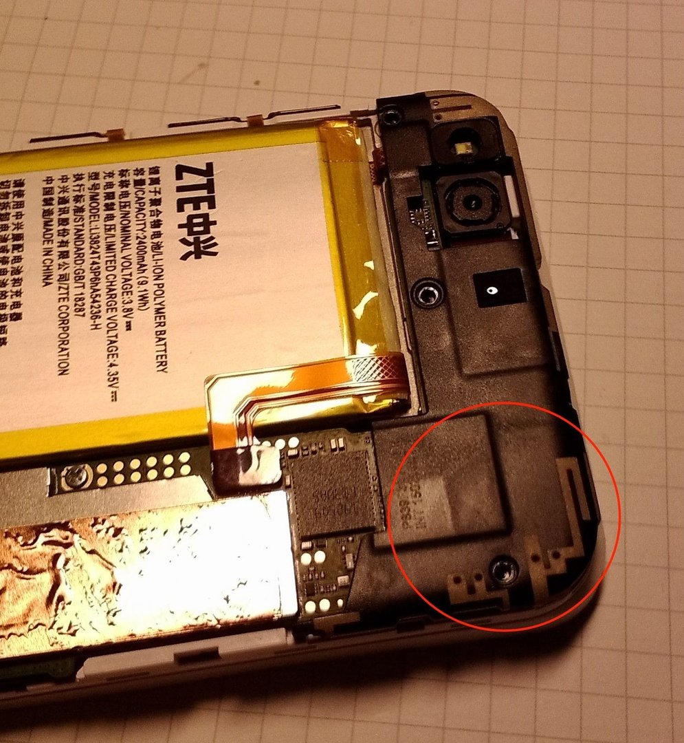

Wo ich gerade die ganze Nacht drüber überlegt habe....., du hattest gestern geschrieben das der Fix bzw der Empfang wesentlich besser war OHNE den Deckel. Wieso nicht einfach 2-3 kleine Unscheinbare Schlitze rein machen und den Deckel danach mit Wunschmotiv lackieren?

Wenn Du mal den Deckel abgemacht hast, wirst Du sehen, dass das nicht viel bringt mit den Schlitzen. Dazu müsstest Du die gesamte linke obere Ecke absägen, da die Antennen um die Ecke laufen. Selbst mit Schlitzen wäre der Deckel schon instabil und würde bei der Montage sofort brechen. Aber wie gesagt, es geht auch mit Deckel und ich habe zusätzlich noch einen Silikonhülle drumrum und trotzdem grüne Balken.

[doublepost=1453919319,1453912824][/doublepost]eigentlich wollte ich bis zum WE warten, aber nun hab ich schonmal angefangen das S6 zu öffnen, ohne Blektron zerstörung ;)
Die Kontakte waren absolut vergammelt, und der Empfang, der hammer, da war das von gestern eigentlich garnix, aber mal abwarten bis der Deckel wieder drauf ist ^^

hast du nur 4 oder alle 6 Kontakte gereinigt? Die 2 Kontakte auf der anderen Seite hat man schlecht gesehen, aber die waren bei mir auch total zu gegammelt.
Habs eben mit AndroiTS GPS Test probiert, innerhalb von ein paar Sekunden steht der Fix, 13 von 21 Satelitten, 4 davon Glonass und der Rest Beidou. GPS teilweise mit 35er SNR.
Ne, die beiden anderen hab ich nicht gereinigt, die waren gut und die sind wohl für Mobilfunk.
