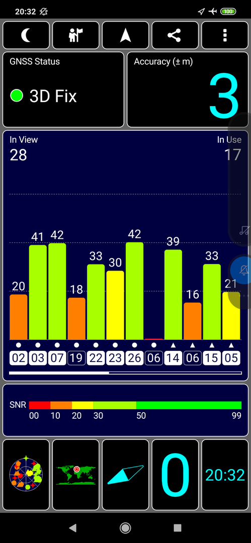

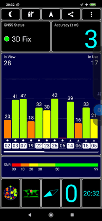

Zumindest subjektiv spürbar schnellere Positonserkennung durch GPSRepairFix.
Reaktionen: kotao
EEA 10.3.5.0 PFGEUXM 3/32 GB
Nur GPS + Flugmodus
In der Wohnung 2m vor dem Fenster.
Reaktionen: horst37 und kotao

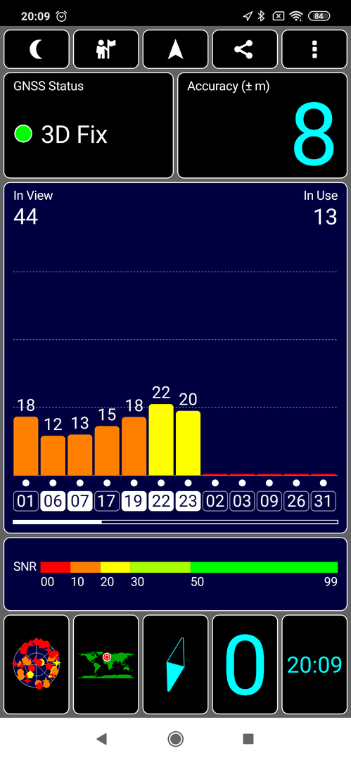

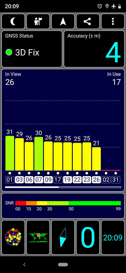

in der Mitte vom Zimmer mit Xiaomi Mi A3
Am Fenster mit RN7
