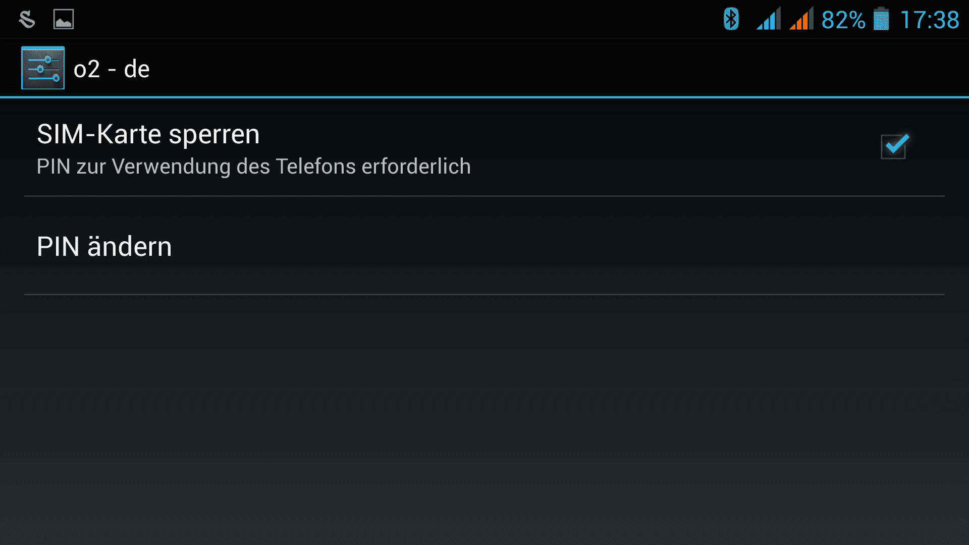

2. Habe außerdem neu ein Bluetooth Autoradio (JVC KD-X250BTE) mit Freisprechen. Jedesmal wenn ich anrufe, klinkt Zopo Handy aus und will wieder die PIN. Weiß einer, wie ich einstellen muss, damits direkt durchläuft? Dauerpairing ist schon angeschaltet!
Zu 2 habe ich eine (nur halbwegs befriedigende) Lösung gefunden. Man muss die SIM-Kartensperre deaktivieren. Dann will das C2 keinen Pin beim BT-Anruf über JVC Autoradio. Allerdings ist das Phone dann überhaupt nicht mehr PIN geschützt..

Hast du mal versucht, die SIM-Sperre drin zu lassen, dafür aber die Display-Sperre auf "keine" zu setzen? Das löste das Bluetooth-Problem bei einem Bekannten.
Alternativ kann man auch unter "Sicherheit-Ruhezustand" die Zeit auf z.B. 30 min zu setzen. Bei manueller Betätigung des on/off-Button sperrt das Display aber sofort

Habe ich so nicht versucht, aber die Display-Sperre ist ja nicht mit PIN (noch nicht) und es wurde ja immer nach den SIM-Pins gefragt.
Das mit dem Ruhestand werde ich noch probieren und berichten.
