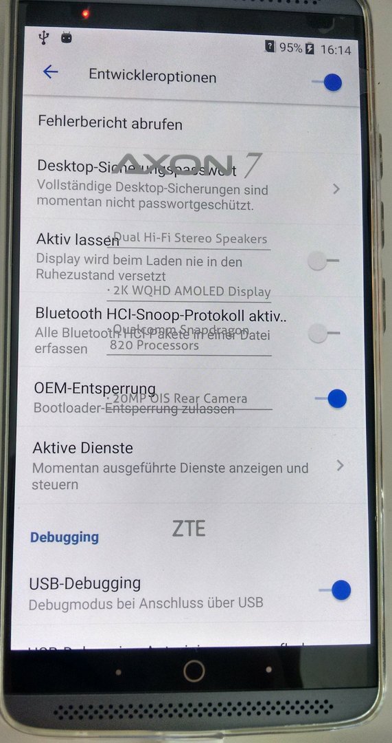

@juckendes_Auge
Kommst du noch ins System?
Hast du in den System Einstellungen (Entwickler Optionen) ganz sicher OEM unlock aktiviert?

Ja, die Entwickler Optionen und OEM unlock sind aktiviert.

USB Debugging ist auch aktiviert?
Reaktionen: Sunny
ja, alles aktiviert.
Nicht wundern. Ich habe die Schutzfolie noch nicht entfernt. ;)
